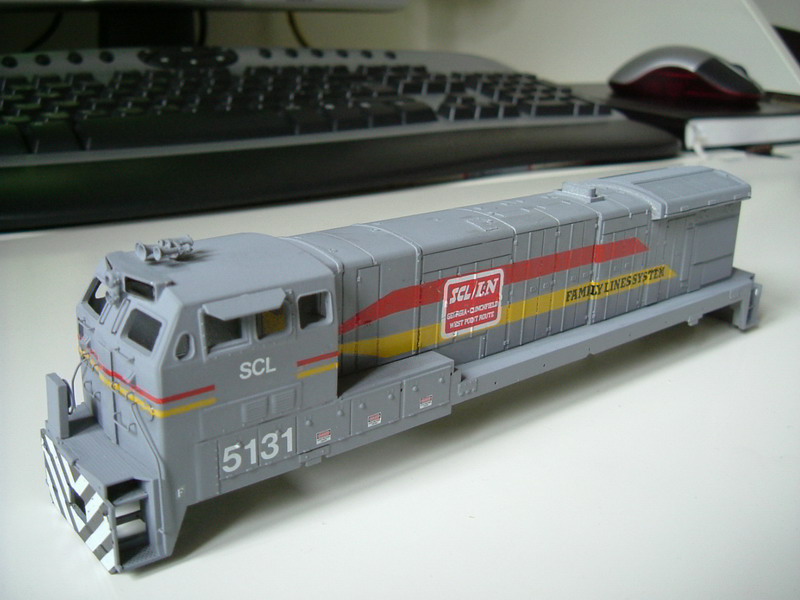

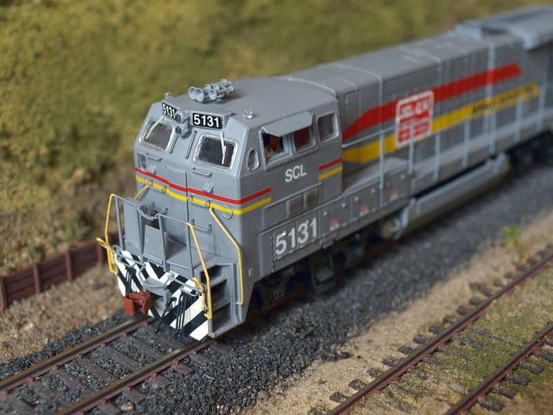

![]() Das Cab nach dem es zersägt und wieder zusammen gesetzt wurde. |

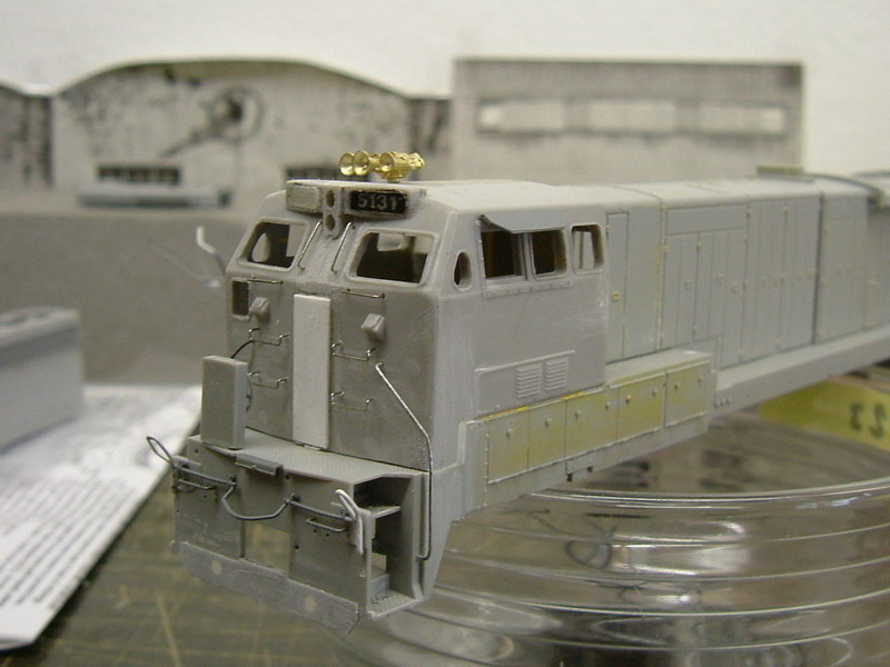

![]() Das Cab ist angepasst und die Details installiert. |
![]() Lackierung und Decals sind drauf. |

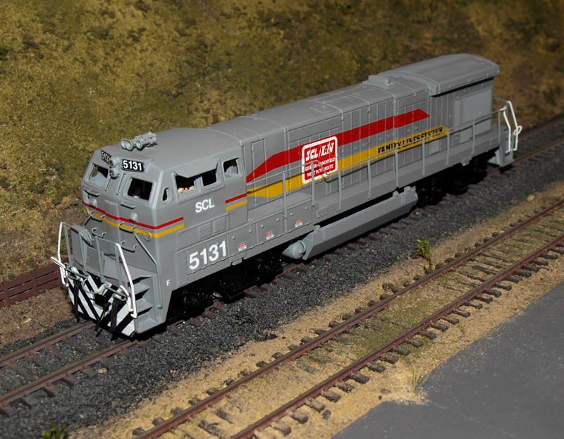

![]() Erste Stellprobe nach der Montage. Die Fenster fehlen noch, ebenso eine Alterung. |

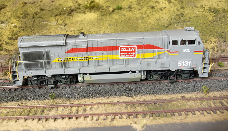

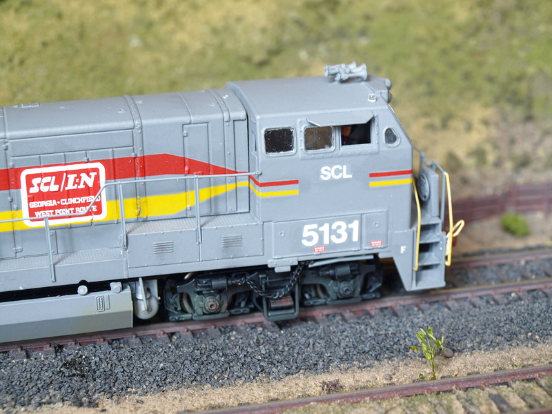

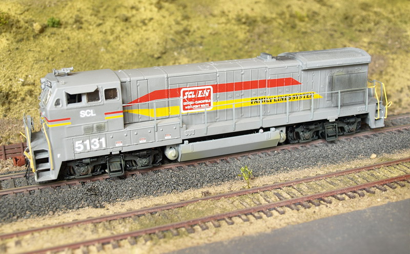

![]() Das fertige Modell. Fenster entstanden aus 0.8 mm starker Acrylfolie, die passend zugeschnitten wurde. |
