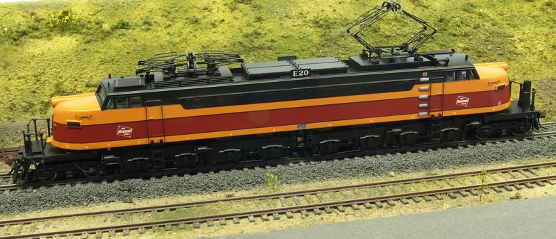

SD70ACe, kam Mitte 2010 die Little Joe genannte EP-4 bzw EF-4 der Milwaukee

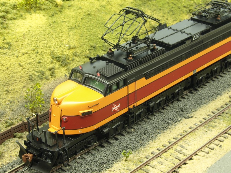

Road auf den Markt. Das Modell macht auf den ersten Blick einen guten Eindruck,
das Gehäuse ist komplett aus Metall, was der Lok ein hohes Gesamtgewicht
verleiht. Bedingt dadurch sind die Wandstärken etwas dicker, wodurch

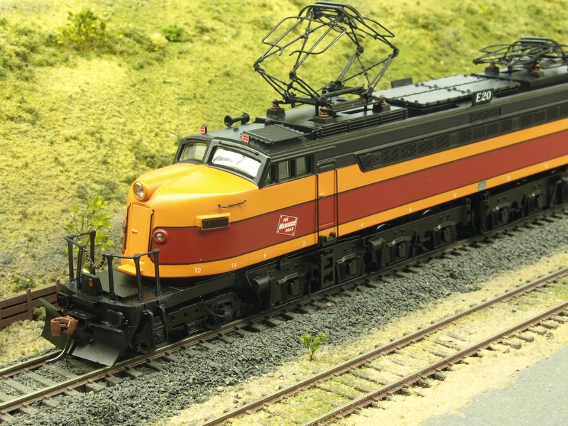

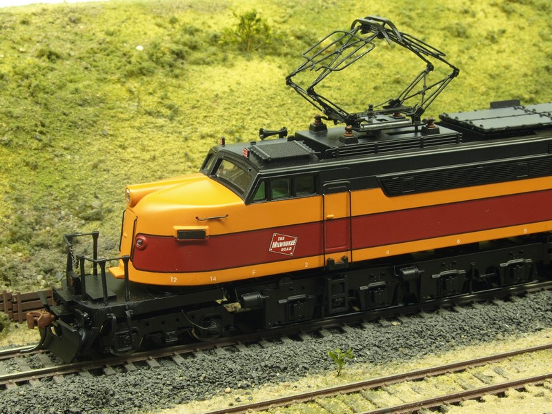

die Fensterscheiben leicht zurückstehen. Das Gehäuse ist gut
detailliert, alle Griffstangen sind aus Metall und freihstehend, auch die
Stromabnehmer sind sehr filigran. Optische Abstriche gibt es bei den Marker
Lights, die etwas zu grob sind. Das Modell passt zeitlich in die späten
fünziger und frühen sechziger Jahre, die Loknummer gehörte
aber einer Passagierausführung, dafür fehlt dem Modell aber die
Nachbildung des Dampfkessels und der Wassertanks auf dem Dach. E70 bis
E79 wären die korrekten Loknummern. Die Lackierung ist deckend, wenn

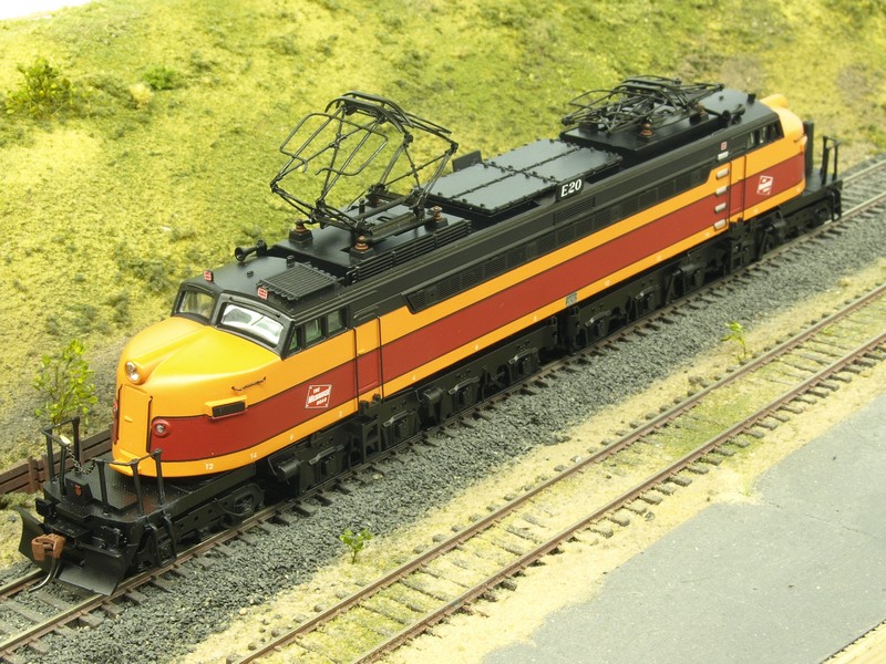

auch die Farbtrennkanten an einigen Stellen ausfranzen. Um auch enge Radien
zu meistern, schwenken die Drehgestelle zusammen mit dem Vorbau komplett
aus. Das sieht in engen Radien ungewöhnlich aus, bei Verwendung größerer
Kreisbögen stört das aber nicht. Vorbildgerecht sind alle Räder
als Speichenräder ausgeführt, die 8 Treibachsen sind angetrieben.
