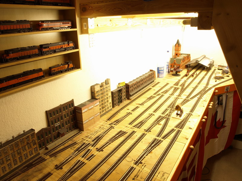

Als Milwauke Road Fan musste ich den Bahnhof natürlich haben, obwohl ich mir zuerst nicht so recht klar war, was ich eigentlich damit anfangen sollte. Meine "Heimanlage" bestand aus NVJunction und diente nur zum Hin- und Herfahren. Also überlegte ich, den Bahnhof Teil eines gerade in Planung befindlichen Schattenbahnhofs für die Fremo Module werden zu lassen. Der Bahnhof kam aber über die Projektphase nicht hinaus. Der Zufall wollte es, dass der Einzug meiner Freundin bevor stand und ich den Plan, ein platzsparendes Hochbett zu bauen, endlich in die Tat umsetzte. Unter dem Bett war nun viel Platz für etwas neues, und ich entschied, ein Diorama für den Bahnhof zu bauen. Angalehnt an das Vorbild plante ich, auf 400 x 70 cm, den Bahnhof, das Vorfeld, diverse Behandlungsanlagen und Industrien zu kombinieren. Kleinere Rangiermanöver sollten möglich sein, damit ich mal etwas zum "Testen" habe. Da die neue Anlage nicht transportabel sein muss, baute ich sie aus 20 mm starken Holzplatten, deren 3 mit massiven Stahlwinkeln an der Wand verankert sind, und der Anlage einen stabilen Unterbau geben. Die Anlage ist gleichzeitig Bauort des Bahnhofs, den ich als aller erstes zu montieren begann.

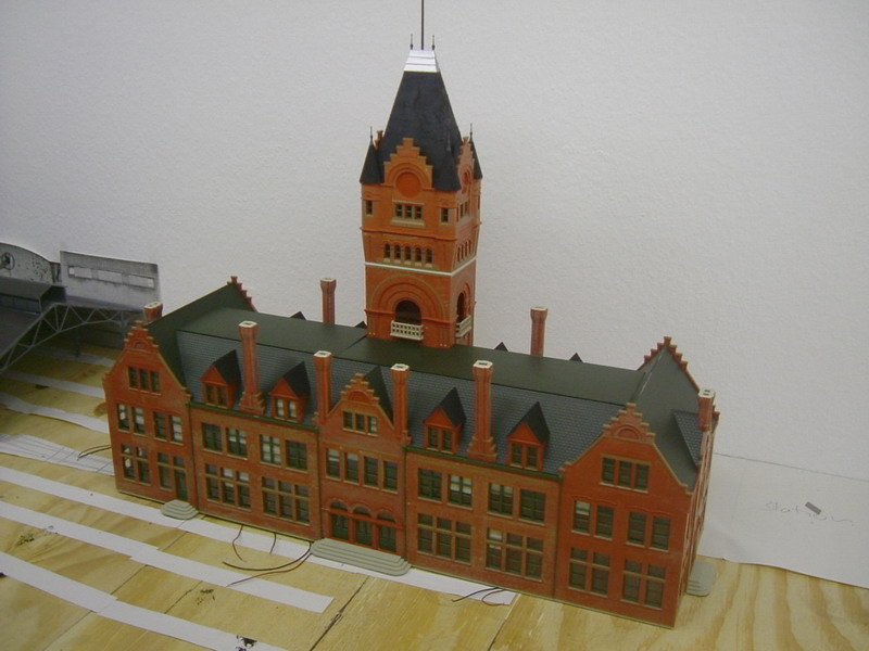

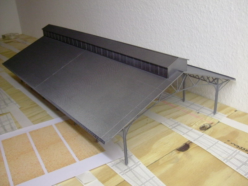

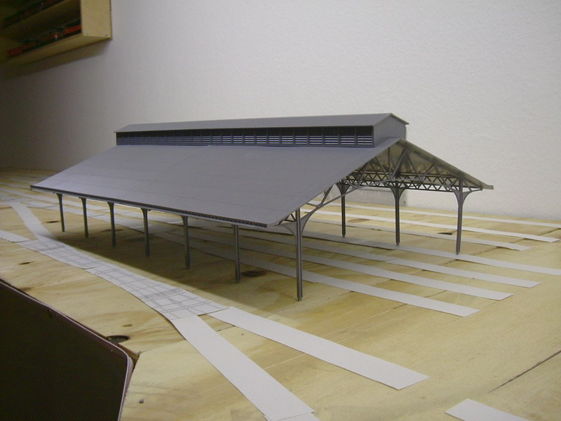

Der Bausatz besteht aus einer großen Menge Teilen, die vorgefärbt sind. Beginnen wir mit der Montage der Bahnhofshalle. Die Anzahl der Teile ist hier zwar übersichtlich, besonders die Träger verlangen viel Sorgfalt beim Trennen vom Spritzling, da sie filigran sind und recht schnell brechen können. Die relativ großen Dachplatten sind leicht verzogen, was den Zusammenbau etwas erschwert. Möchte man die Bahnhofshalle erweitern, muss man sich jetzt entscheiden, ob eine Abschlusskante angebaut wird, oder eben die zweite Halle angesetzt wird. Nach erfolgtem Zusammenbau empfiehlt sich eine Lackierung mit einer metallenen Farbe, ich habe "Gun Metal" von Tamya genommen. Eine Alterung folgt später.

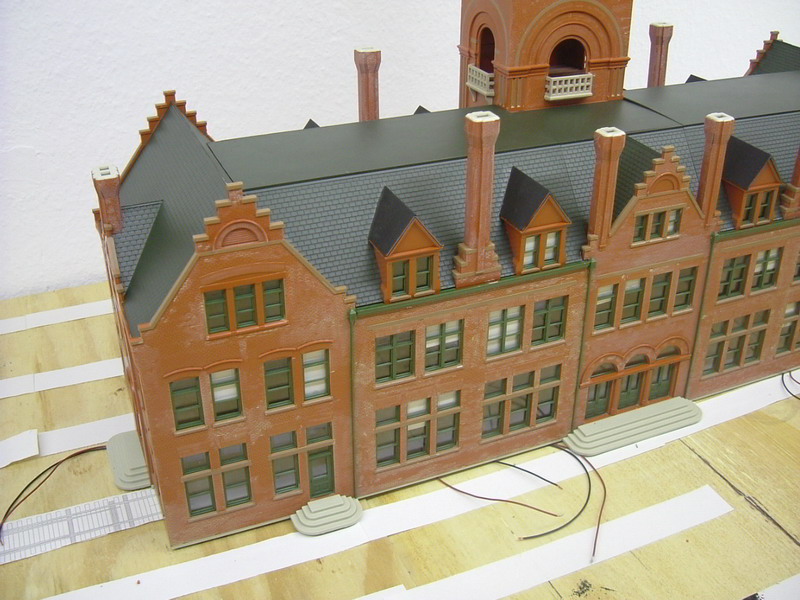

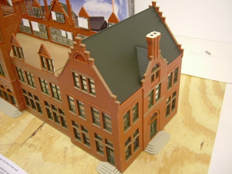

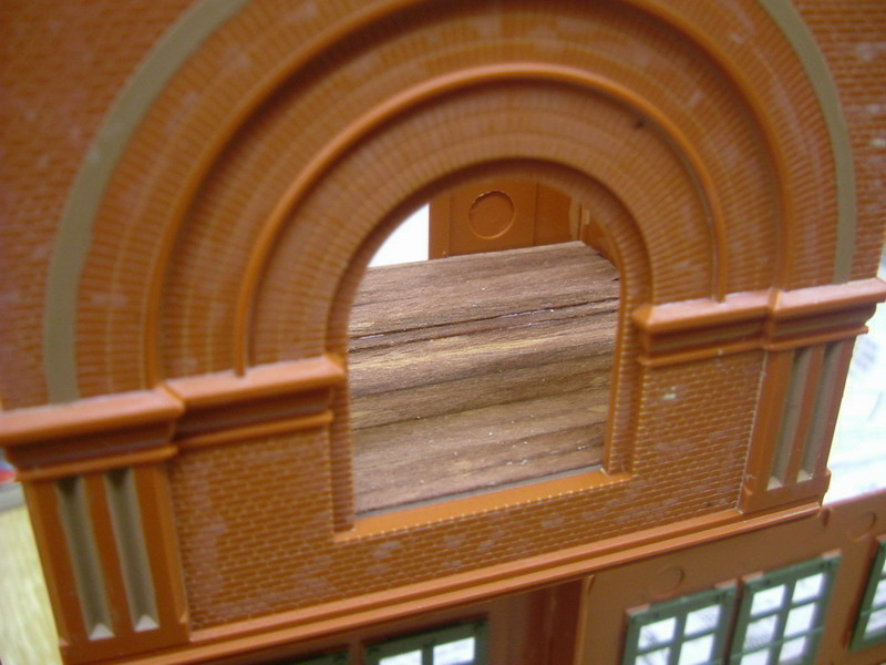

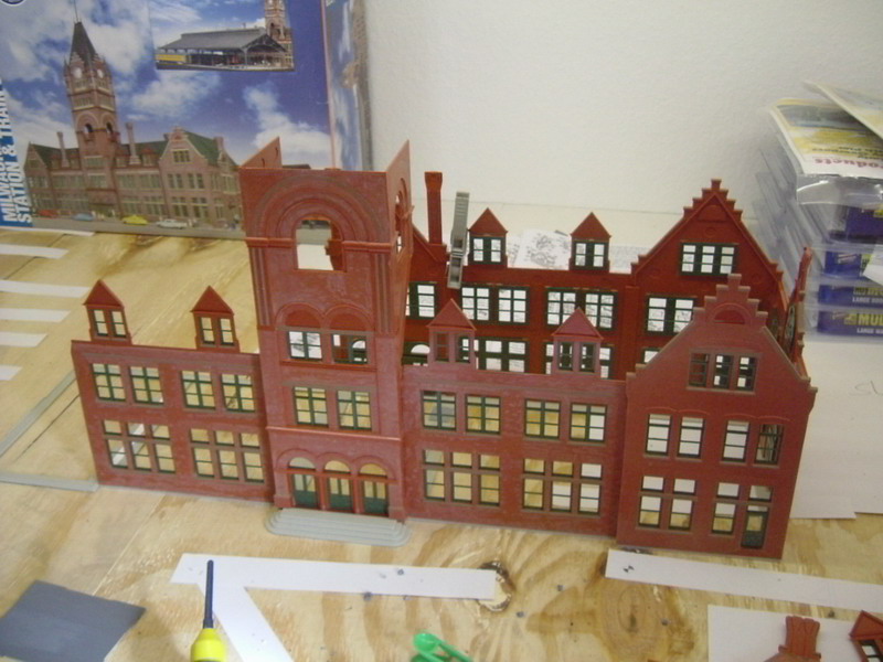

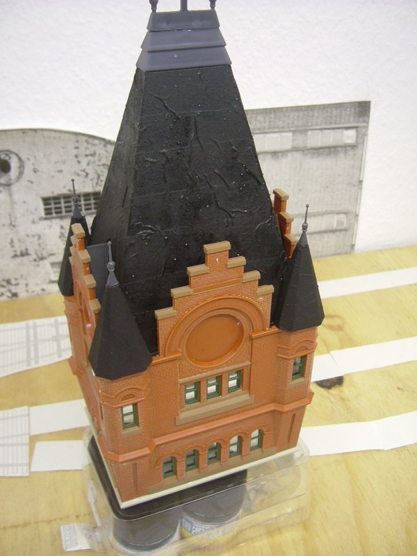

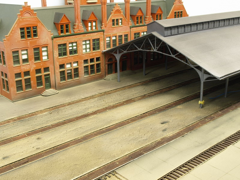

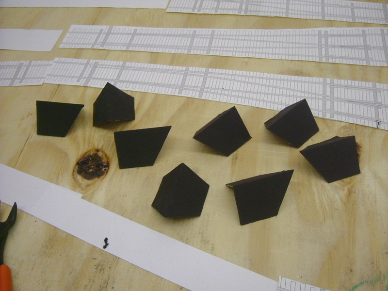

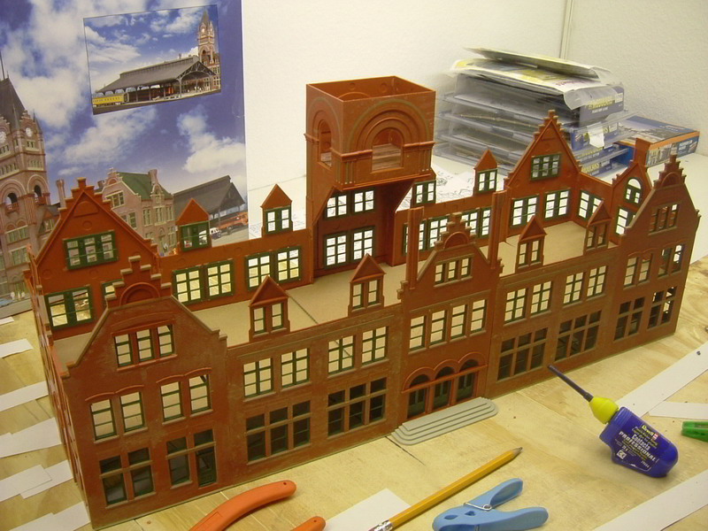

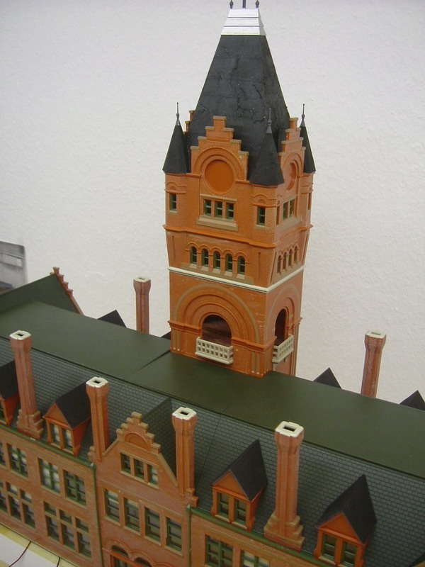

Kommen wir zum Hauptgebäude. Als erstes empfielt es sich, die einzelnen Wandteile zu entgraten und mit heller Farbe die Fugen hervor zu heben. Die Montage der sehr passgenauen Fenster- und Türrahmen ist durch passende Aussparungen sehr einfach, gleiches gilt für die Scheiben. Für letztere empfielt sich, besonders in den oberen Etagen, Rollos anzudeuten. Um den Lichteinfall im Gebäude zu reduzieren, kann man Trennwände aus Pappe oder ähnlichem einbauen, ich habe zumindest dem Erdgeschoss eine Decke aus Pappe spendiert. Den Turm kann man als gekappte oder volle Version bauen, natürlich habe ich ihn Original gebaut. Der sichtbare Zwischenboden mit den großen Bögen erhielt einen Belag aus gebeiztem Furnierholz, um einen Dielenboden zu simulieren. Das Dach des Turmes besteht aus glatten Platten, das Vorbild war wohl mit Metallplatten gedeckt, ich entschied mich für eine mit Dachpappe gedeckte Version, was ich mit in Weißleim/Wasser getauchte Taschentücher, anschliessend schwarz lackiert, nachbildete. Die selbe Behandlung bekamen die 8 Spitzdächer des Dachgeschosses. Die anderen Dachbauteile bekamen einen Farbauftrag in Dunkelgrün. Inzwischen wurde mit der Montage des Daches begonnen, die äusseren Dachplatten passen sehr genau und lassen sich schnell verbauen. Im selben Atemzug wurden die äusseren Schornsteine installiert, vor Montage der Abschlusskante empfiehlt es sich, die Kamine innen schwarz zu lackieren. Die weitere Dachmontag muss jetzt erstmal warten, als nächstes steht erstmal die Montage der Innenbeleuchtung an.
12.10.2008
Nachdem ich die LED Innenbeleuchtung installiert habe, wollte ich das Dach schliessen, musst aber feststellen, das irgendwas nicht passt. Ein Blick auf die Bauanleitung zeigte das Malheur. Die beiden Dachstreifen Nr. 84 und 85 müssen unbedingt an der Turmseite des Gebäudes angebracht werden, sonst passt es nicht. Glücklicherweise konnte ich die bereits verklebten Teile mit sanfter Gewalt lösen und vertauscht wieder einbauen.
15.10. 2008

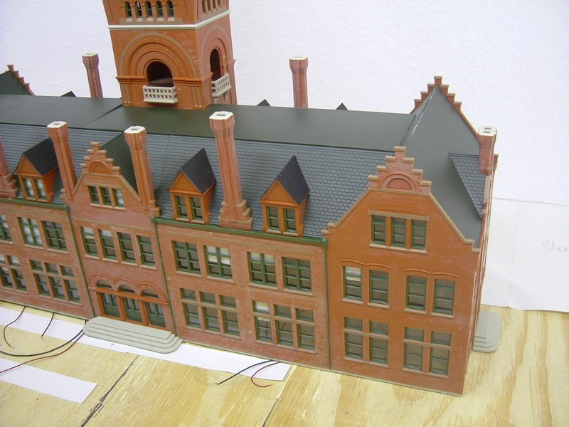

Its done. Nachdem die bei ebay bestellte Innenbeleuchtung eintraf und installiert wurde, konnte ich mich an die Montage der restlichen Dachelemnete machen. Die geschah ohne größere Probleme, einzig für den Anbau der Abschlussplatten muss das ganze Dach etwas auseinander gedrückt werden. Nachdem die fehlenden Schornsteine noch installiert wurden, habe ich erneut die Fugen des Ziegelmauerwerks, da wo es notwendig war, hervorgehoben. Jetzt wartet das Gebäude auf eine Alterung mit der Airbrush. In der Zwischenzeit habe ich mich aus Platzgründen entschieden, doch nur eine Bahnhofshalle zu verwenden und diese nicht mittig zum Gebäude anzuordnen, sondern seitlich zu verschieben. Dadurch rückt der gesamte Gleisplan gut 30 cm nach rechts, was mir im "Westen" mehr Rangiermöglichkeiten eröffnet, und ausserdem einen besseren Blick auf das nun nur noch zum Teil verdeckte Bahnhofsgebäude gewährt.
23.10.2008

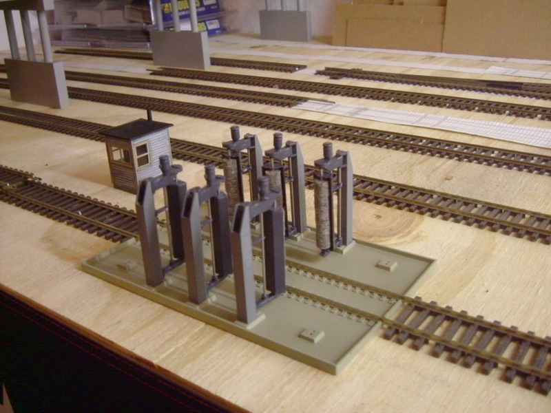

Nachdem ich erste Gleise bekommen habe, sind diese provisorisch ausgelegt, hier und da werd ich noch was ändern. Zwischenzeitlich hab ich eine Brücke von Rix zusammen gebaut und angefangen, den Car Washer von Walthers zu montieren. Zu den Walthesr Modulars fehlten noch ein paar Teile, die musste ich noch bestellen. Wenn die kommen, kann ich die Wagenhalle beginnen.
29.10.2008
Der Car Washer ist fertig, auch die Wagenhalle konnte ich endlich beginnen. Bis auf die Fenster ist der Rohbau komplett.

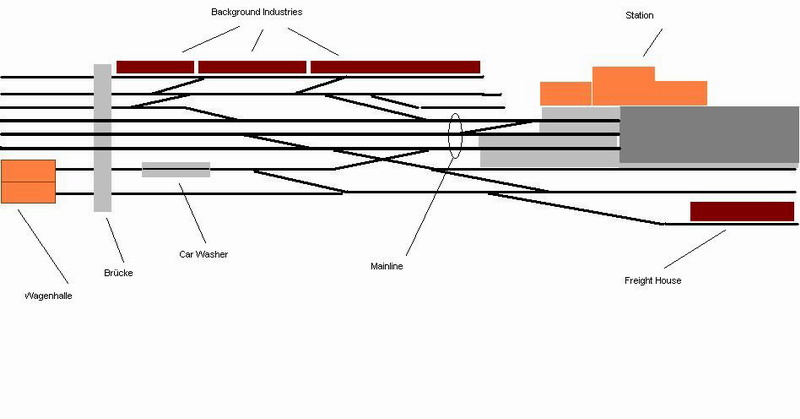

Ich hab den Gleisplan soweit "finalisiert", so gefällt er mir und ich denke, er wird so bleiben... HIER

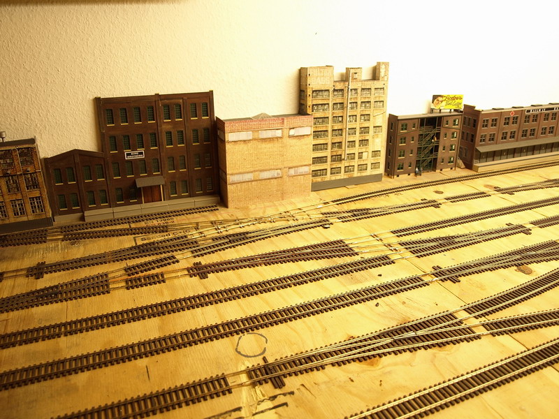

Nach und nach entstehen Hintergrundgebäude. Neben teilen von Walthers Modulars und umgewandelten Cornerstone Bausätzen kommen auch ausgedruckte Fotos aus Pappe zum Einsatz.

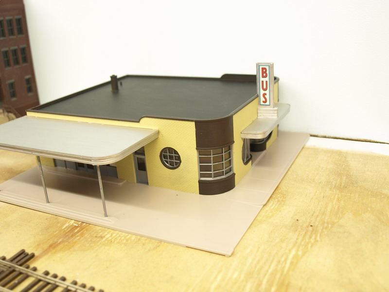

Der Gleisbau ist inzwischen abgeschlossen, einige Weichen müssen noch ihre mechanische Ansteuerung erhalten. Man kann aber schon umfangreich fahren und rangieren. Die Hintergundgebäude sind soweit komplett, letzter Zugang war das Bus Terminal von Walthers. Inzwischen ist auch der Hintergrund selbst montiert, 3mm Hartfaserplatten, mit einem Hauch von blau lackiert und ganz dezent mit Wolken versehen.

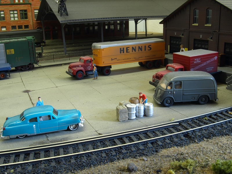

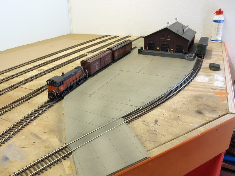

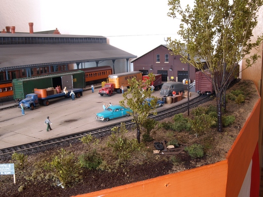

Zur Zeit habe ich Elan, ich komme gut voran. Die erste "Landschaft" nimmt Gestalt an. Die Fläche rund um das Freight Building wurde "betoniert" (mit Graupappe), die Bahnsteige wurden, wie beim Vorbild, ebenfalls mit Betan (Gips) ausgegossen und die Gleise mit Holz verkleidet.

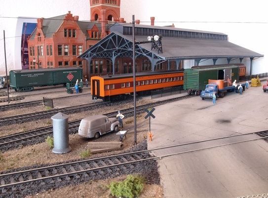

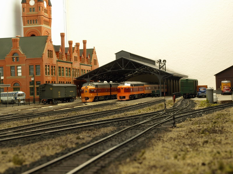

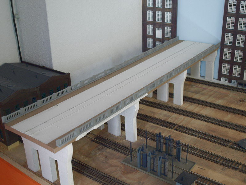

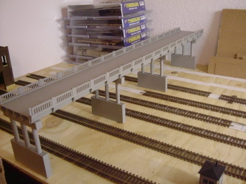

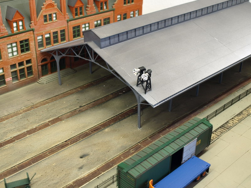

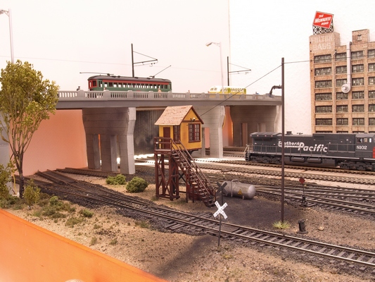

Ich habe lange nach Bildern gesucht, die zeigen, wie die Gleisanlagen in Everett Street ausgeleuchtet wurden, wurde aber nicht fündig. Erst ein Tip eine Bekannten aus den USA öffnete mir die Augen. Tausend mal auf Bildern gesehen, trotzdem nicht erkannt: Auf dem Shed sind Gestelle mit großen Flutlichtern installiert, schon in den 1930iger Jahren. Mit Hilfe der Brawa Flulichtstrahler konnte ich das nachstellen, das Gestell entstand aus Teilen aus der Bastelkiste. Am anderen Anlagenende habe ich begonnen, 6th Street Viaduct zu bauen. Die Brücke besteht aus Holt und Pappe, die Fahrbahn mit dem Gleis der North Shore ist mit Gips gegossen.

Der Shed, noch unlackiert
Die ersten Wandteile stehen
Der Zwischenboden aus Pappe ist eingezogen
Der Holzbeplankte Boden im Turm
Der Turm mit dem Dachpappe gedeckten Dach
Die äusseren Dächer und Schornsteine sind angebaut
Die 8 spitzdächer, ebenfalls mit Dachpappe versehen
Die Bahnhofshalle nach der Lackierung
Gesamtansicht von der Gleisseite
der Rechte Bahnhofsteil
Und der Linke
Der Turm
Der Passenger Car Washer von Walthers am Service Track 1

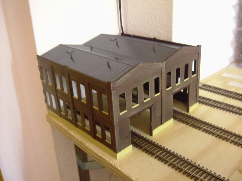

Die Wagenhalle am linken Anlagenende aus Walthers Modulars gebaut

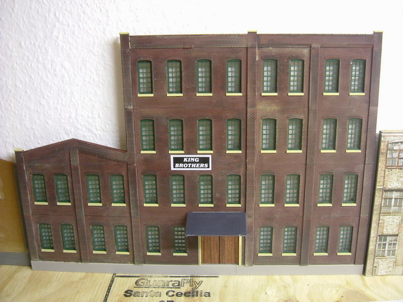

King Brothers Lagerhaus aus Walthers Modulars

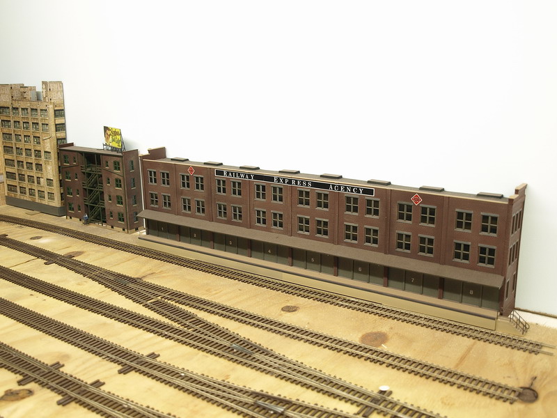

REA Express Building

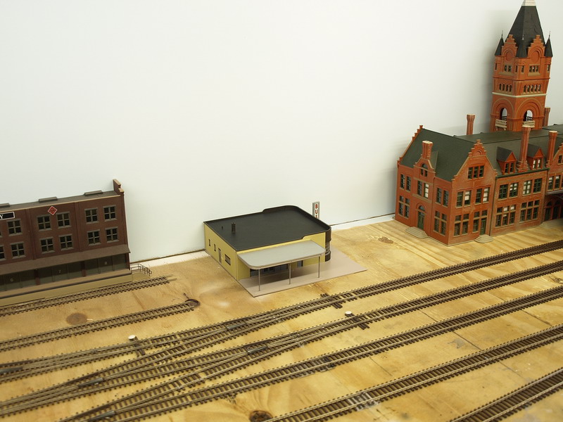

Das Bus Terminal zwischen dem Depot und dem REA Building
Das Bus Terminal aus dem Walthers Bausatz
Der mittlere Anlagenteil mit der Selbstbau Kreuzung und einigen Kartonmodellen

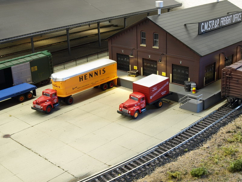

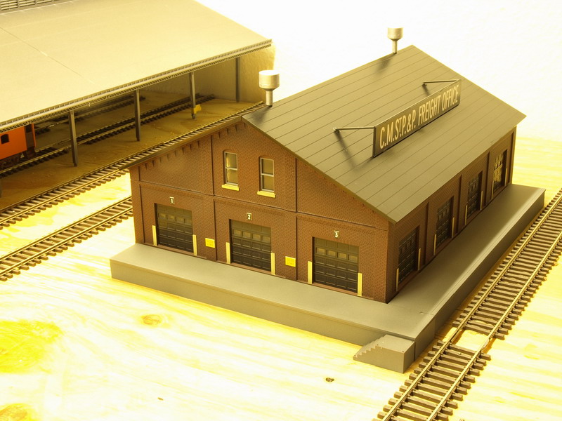

Auch das Freight Building enstand aus einem abgewandeltem Walthers Bausatz.

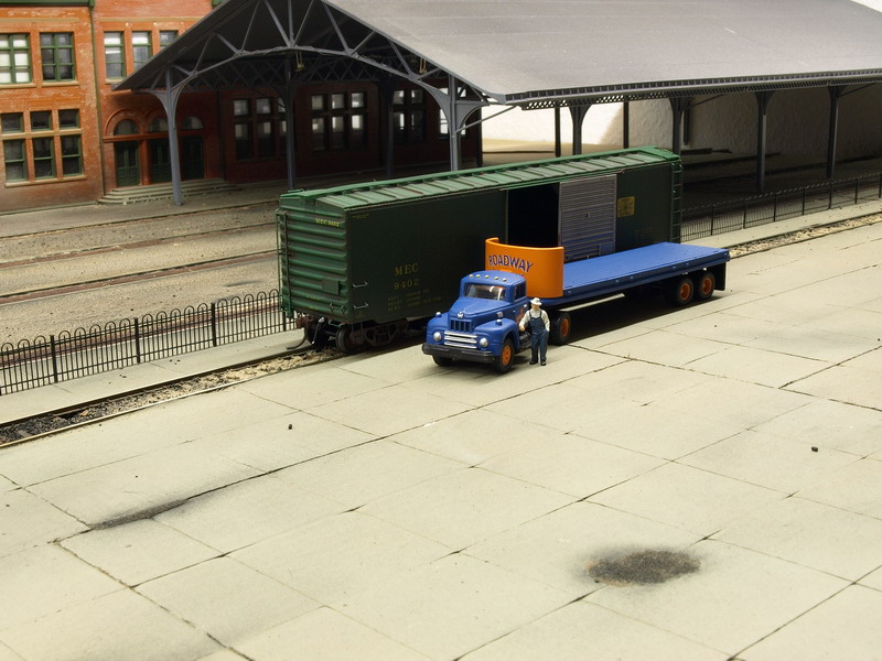

Die Fläche vor dem Freight Building aus Graupappe
Die Bahnsteige

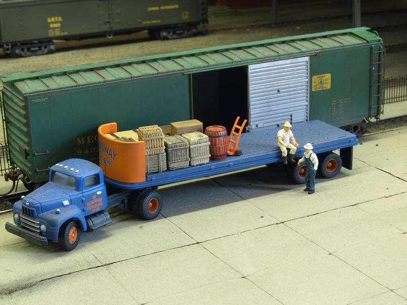

Erste "Umladearbeiten"
6th street viaduct am westlichen Ende
Die Halle mit dem neuen Flutlichtturm

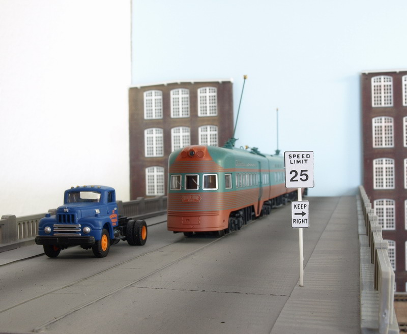

Ein Electroliner auf 6th Street Viaduct

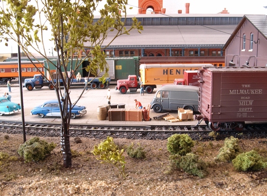

Inzwischen habe ich einige Lampen und Stromkabel ergänzt
Auch Grünzeug hat die Anlage bereichert

Auch der Zugang zum Tower wurde beleuchtet. Die Dash-9 gehört natürlich nicht dorthin
