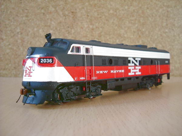

![]() 3/4 Ansicht |

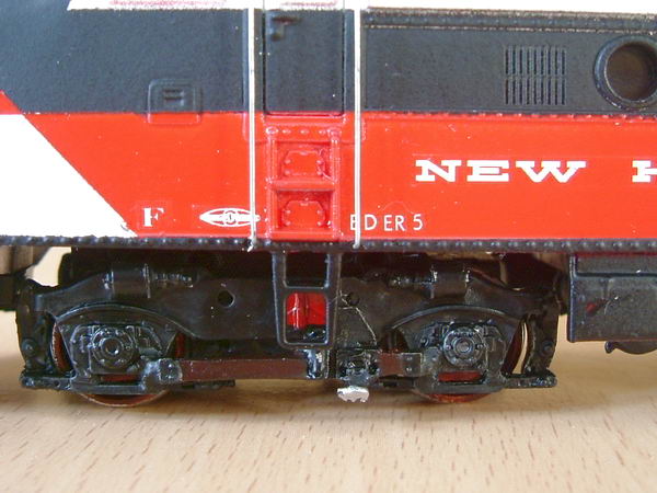

![]() vorderes Drehgestell im Detail |

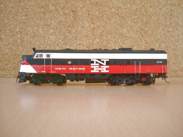

![]() die typische Silhouette der fünfachsigen Lok |

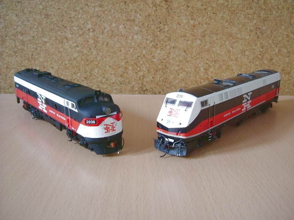

![]() Familienbild mit dem "Enkel" |

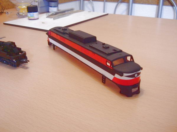

Prinzipiell entspricht
die EP-5 vom Aufbau her der FL-9. Das Gehäuse besteht
aus Resin und ist recht sauber gegossen, ein klein wenig Nacharbeit is
notwendig. Der Rahmen ist ein Gußteil, das auch hier Fahrwerksteile
von Athearn für den Antrieb verwendet. Die Drehgestellblenden sind
Kunstftoffgußteile, die seitlichen Stromabnehmer sind Weissmetallgußteile,
genau wie der kleine Dachstromabnehmer und der Hauptschalter sowie die
Hancock Airhorns. Auch hier war die Lackierung nicht einfach und erforderte
komplizierte Abklebearbeiten. Decals von Microscale und ein Klarlacküberzug
vervollständigen das Modell. Aus Draht entstanden die Handrails an
den Türen, in diesem Fall nicht einfach, haben diese doch am unteren
Ende ein Öse.

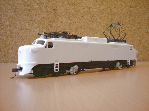

![]() Das Modell "Out of the box" |

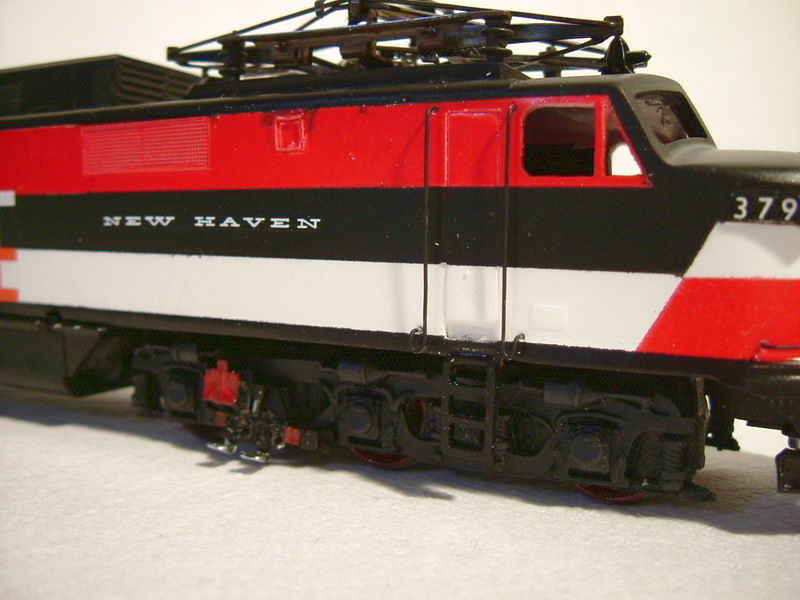

![]() Detailansicht |
