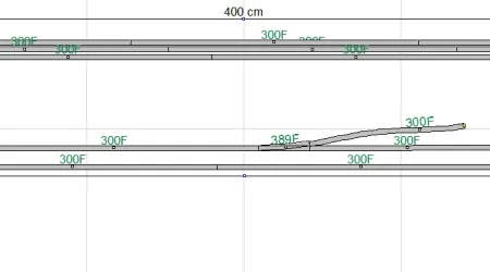

Auf dem angefügten Bild ist das Schema samt Abmessungen zu sehen. Das Ganze ist wirklich nur als grundsätzliches Schema gedacht und keinesfalls endgültig. Die Wendeschelifen und der Schattenbahnhof sollen hinter einer Hintergrundkulisse versteckt werden, deren Eingänge wie gesagt durch Berge samt Tunnel kaschiert werden sollen. Auf der Strecke soll es einen Grain Elevator samt Anschluß geben, dazu vielleicht eine kleine Commuter Station und dazu der obligatorische Bahnübergang mit in der Nähe gelegenem Diner, Tankstelle usw.
