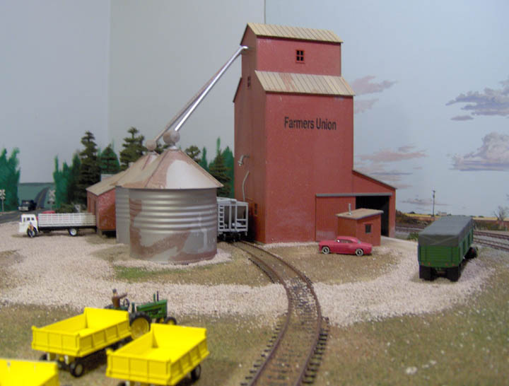

Aber statt eines Elevators kann dort auch eine Feed Mill sein, das Ganze anders herum, dazu noch einige andere Industrien, die man im Farmland findet. Und auch kleinere Getreidesilos passen. Wenn das Gleis zur Beladung benötigt wird, können die anderen Anschließer ihren Anschluß aber dann nicht nutzen, alles möglich. Schaut's Euch beim Vorbild an, messt mal nach. Vor drei, vier Jahren war mal im Railroad Model Craftsman dazu eine Artikelreihe.Grüße Tom

Na aber es spricht doch gar nichts dagegen eine Ladestraße mit Elevator, Feed Mill und Landwirtschaftlichem Handel zu machen...

Also auf kleinem Raum geht das, wie diese short line zeigt, wenn man explizit nach kleinen Elevatoren sucht findet man auch etwas und warum eigentlich nicht die Besonderheit darstellen? Zumal der Elevator ja nicht weitere Anschließet ausschließt http://www.delmarvarails.com/B…14_eastville_coastal3.jpg
