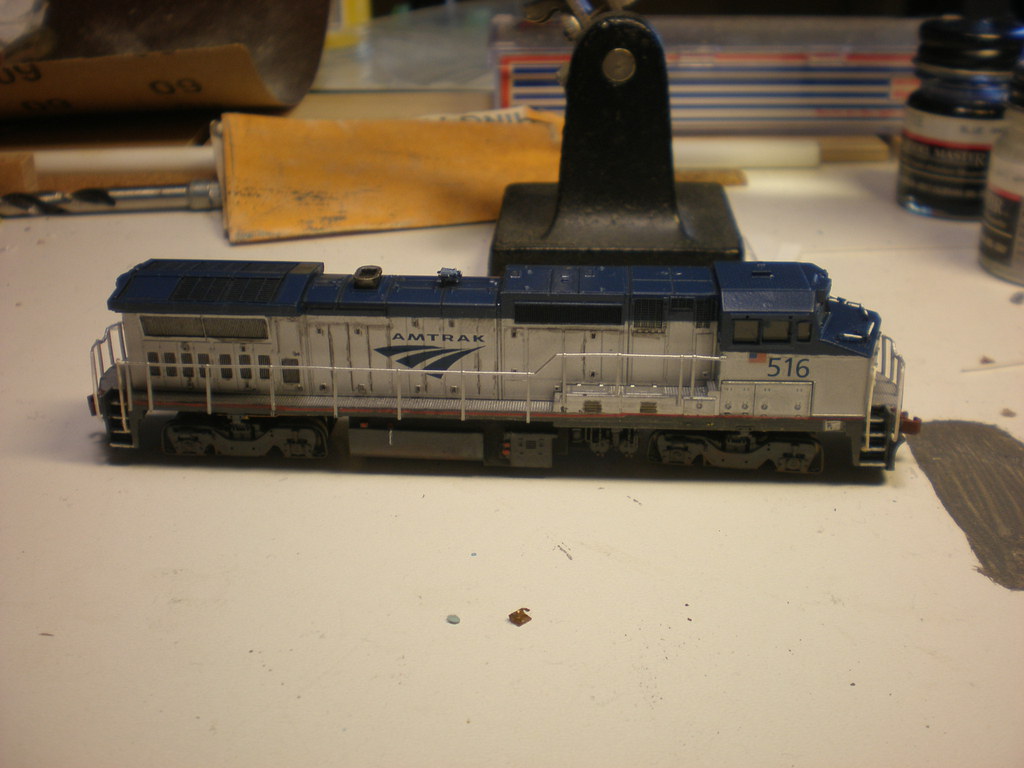

- gi-depp
Hallo Mike,
kannst du noch ein paar Bilder zeigen wie die Lok mit decals aussieht und auch mal ein paar Kato dahinterhängen?
Grüße -
Hallo Marc,
ja werd ich machen, wird aber noch etwas dauern.
Gruß -

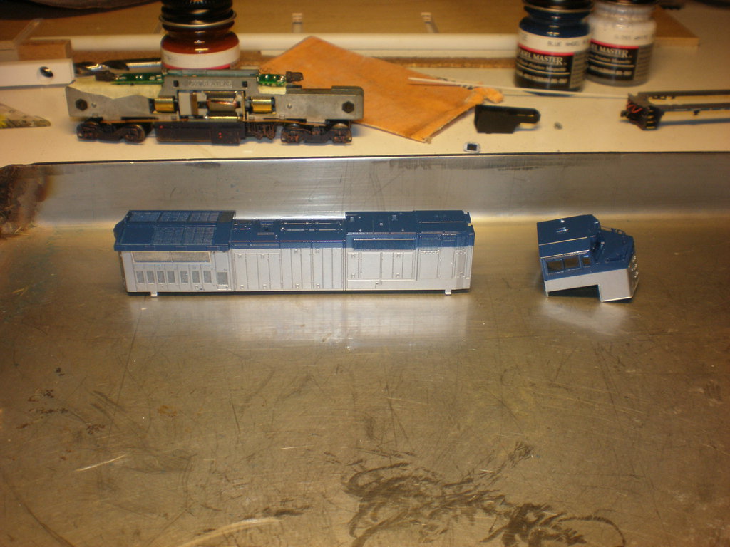

Hallo Mike,
starkes Modell.
Das Lackieren über all die Türen, Klappen und Lüfter hinweg war gewiss schwierig und das auch noch in N.
Welches Maskierband hast du für deine Arbeit verwendet? -
Hi Marty,
danke für das Lob.
Ich verwende Malerabdeckband vom Malerbetrieb aus der Nachbarschaft.
Es haftet gut und ist im Gegensatz zu Anderen sehr dünn.
Leider finde ich auf dem Band keinen Hersteller.
Gruß -

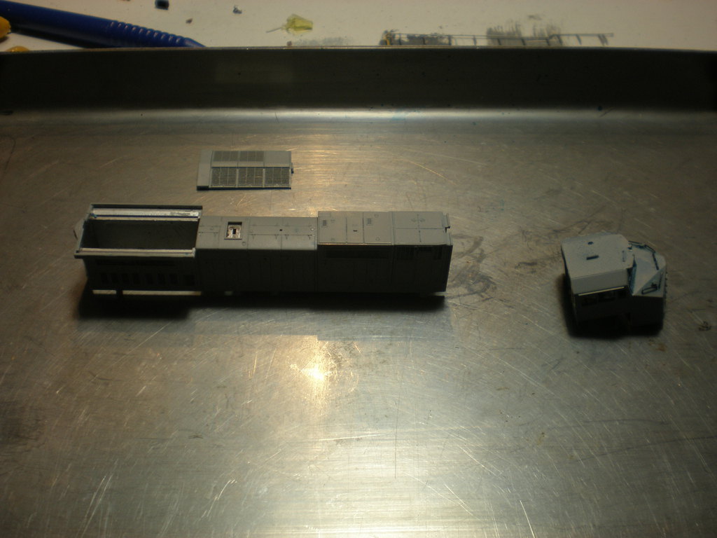

Hallo
Sauber gearbeitet….greift der Airbrush Cleaner nicht das Gehäuse an ? -
Nein meines Wiissens nicht, habe damit auch schon einmal eine Cockpithaube gereinigt ohne das sie milchig wurde.
Natürlich sollte man das auch nicht übertreiben, ich hatte das Shell etwa 15 min in Zewa gewickelt, Cleaner drauf und in eine kleine Tüte gepackt. -
