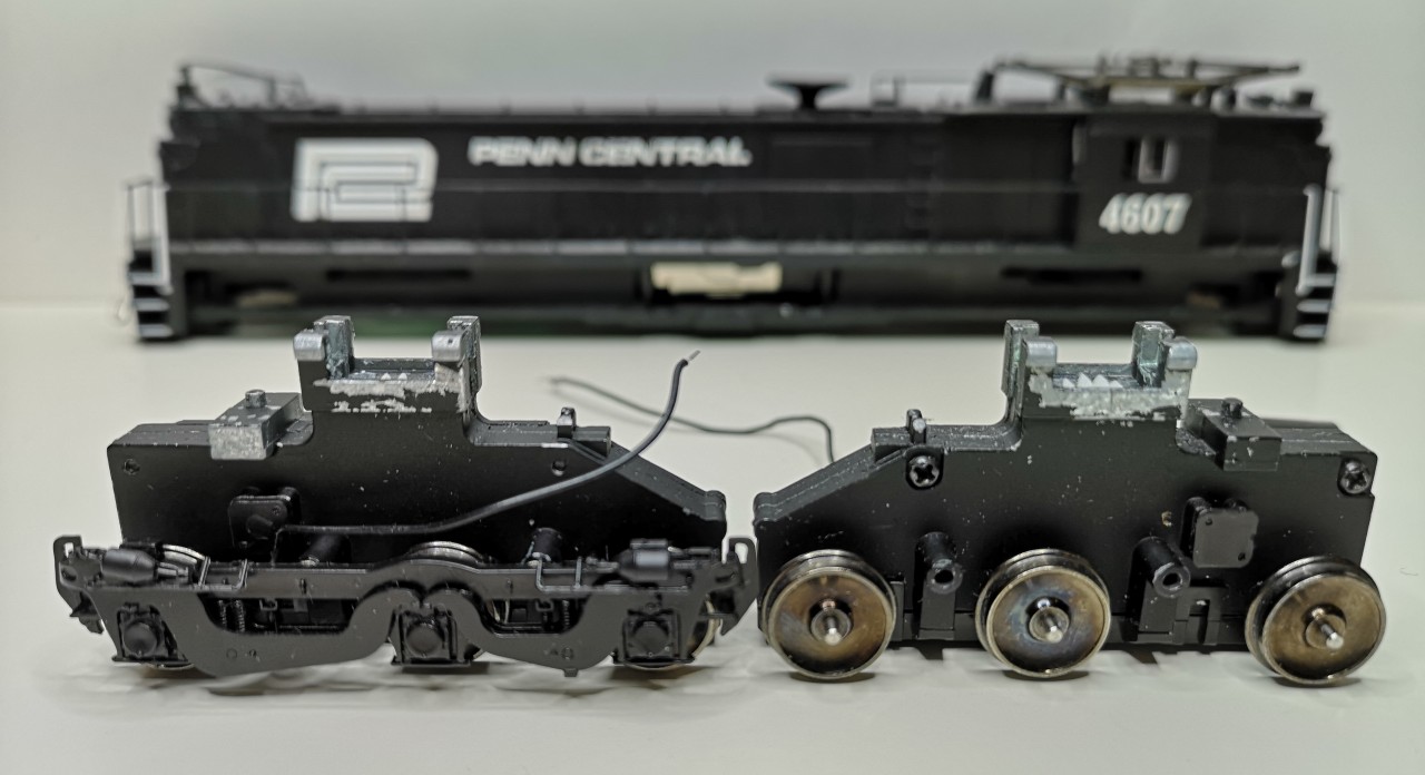

    Seit gut einem halben Jahr grüble ich immer wieder kurz mal warum die vor einigen Jahren zerlegten, gereinigten und wieder assemblierten trucks einer älteren Bachmann Spectrum E33 einfach blockieren sobald man die Schnecke oben drauftut und festklemmt. Die Schnecke steckt dann einfach, null Spiel zum darunterliegenden Zahnrad. Rollt einwandfrei, wenn man das Zahnrad bewegt drehen sich alle Achsen :/
    Das Ding liegt afaik seit Jahren so im Regal neben meinem Basteltisch, alles sauber in einer Box, damit nichts durcheinander kommt. Ich dachte schon an Zinkfrass oder sonstwas warum sich da etwas im Abstand verändert haben könnte (falsche Teile schloss ich - mit Recht - vollkommen aus).
    So - anbei ein Foto, gestern eine Idee gehabt - das kann doch nicht möglich sein - oder - ja doch - ist es :rolleyes:
    Links im Bild das Drehgestell mit behobenem Fehler, rechts Fehler noch vorhanden - bei ganz genauem Hinsehen sollte man es sehen können. Rätselauflösung folgt, Ihr werdet es aber sicher selbst erkennen 8o

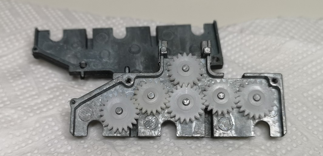

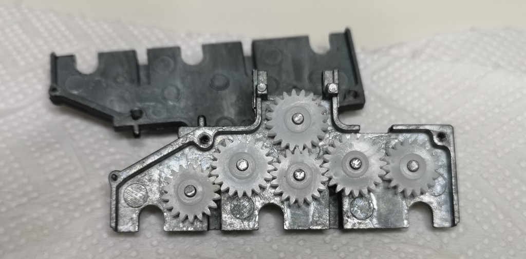

  • Auflösung des Rätsels ... das war die erste Gearbox die ich in der Hand hatte, welche man "verkehrt" herum bestücken kann und trotzdem (bis auf die Schnecke oben dann) einwandfrei funktioniert. Jetzt läuft alles "wie früher" - gut, aber nicht optimal.
    Um genau zu sein, "falsch" bestückt läuft unten eigentlich alles besser. Meiner Meinung nach wurde da etwas hinsichtlich Abstand der Zahnräder vermurkst (zwischen Achsen-Ritzeln und dem ersten Zahnrad in der Gearbox - da ist der Abstand gleich null);
    Werde versuchen dem mittleren Zahnrad etwas in der Höhe auf die Sprünge zu helfen (Achseinlagerung) sodass der Abstand erhöht wird (und die Endachsen hübsch "pendeln" können, und nicht direkt aufliegen):
    RICHTIG:
    FALSCH (alles invertiert bestückt):
