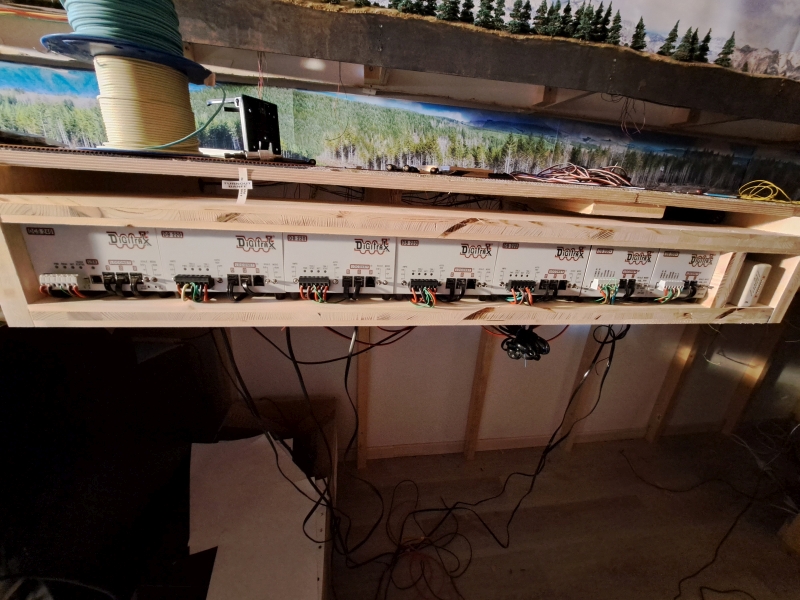

digitrax dcs240 mit 4x db220 booster (= 8x8amps)

mehrere defect detectors von boulder creek engineering
