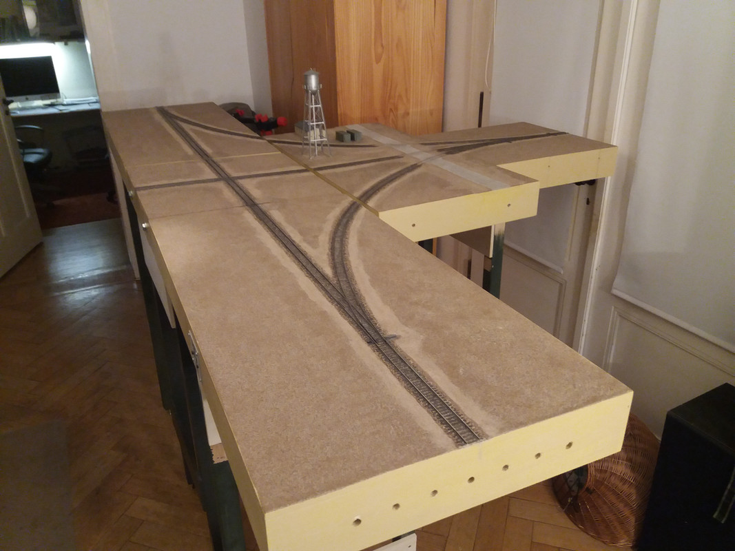

Das Gleis auf der trestle kann doch eben bleiben und die Landschaft drum herum senkt sich ab :
Ich auch nicht.
Hier ein Beispiel. Funktioniert, strukturiert die Landschaft und sieht interessant aus.

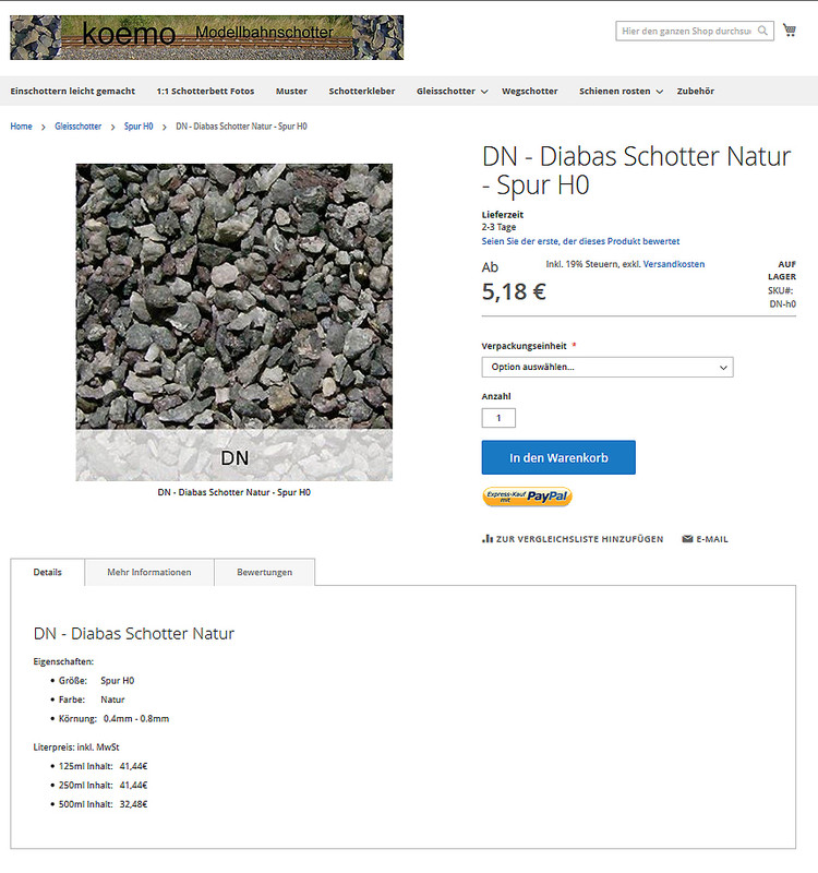

Der Schotter von Koemo sieht richtig gut aus und deshalb habe ich mir mal deren Seite angeschaut. Nachdem ich dann in deren Shop die ganze Wahrheit gesehen habe, bekam ich erst Schnappatmung, musste dann aber herzlich lachen ...
Aber wenigsten die Materialfrage wird beantwortet.
Grüße Tom
Hallo Klaus,
es tut mir Leid, dass Du jetzt so viel Lehrgeld wegen des Schotters zahlst.
Meine Erfahrung ist, dass auch aller gefärbter Modellbahnschotter letztendlich ungünstig ist. Manche Hersteller färben ihre Produkte, um immer den gleichen Farbton anbieten zu können. Da es sich aber um ein Naturprodukt handelt, ist diese Anforderung ziemlich unrealistisch und man sollte sowas auch nicht erwarten. Selbst in einem großen Gesteinsblock einer Gesteinsart sind innerhalb Unterschiede in der Verteilung der Mineralien und damit der Farbe vorhanden. Wird dieser Block gebrochen, ergeben sich natürlich auch im gebrochenen Material Farbunterschiede. Dem kann nur einiger Maßen abgeholfen werden, in dem man aus einer großen Menge ähnlichem Ausgangsmaterial eine Mischung herstellt. Innerhalb dieser Charge sollte eine gleiche Färbung sein. Aber schon die nächste Charge kann etwas anders aussehen. Aber auch beim Vorbild gibt es innerhalb eines Bereiches manchmal bedeutende Farbunterschiede. Und die manchmal auch, weil im Wagen ein Rest seiner vorigen Ladung war. Also gleiche Farbe bei einer Großen Menge zu erwarten, ohne diese vorher durchzumischen ist unrealistisch. Soll es aber absolut keinen "Sprung" in der Farbe geben, wie zum Beispiel bei Modulen gewünscht oder bei Segmenten ein Muss, hilft bloß beidseitig des Übergangs die Schotter am besten zur gleichen Zeit aus der gleichen Mischung mit der gleichen Leimmischung aufzubringen oder zum Schluss alles mit einem Farbüberzug zu verblenden.
Es ist absolut unnötig besondere Leime zu verwenden, außer eben aus meiner Erfahrung heraus die handelsüblichen Expressweißleime. Aber auch da hilft nur der Test, um die richtige Mischung und deren Verarbeitung zu erlernen. Auch da helfen dann Probestücke.
Da ist dann aber noch eine weitere Sache. Viele Dinge aus der Natur lassen sich einfach nicht verkleinern. Dazu zählen die Kristalle einer Gesteinsart. Diese haben immer ihre Größe und damit ihre Farbe und bleiben so, auch wenn man das Gestein zerkleinert. Im Verhältnis zum Maßstab werden damit die die Gesteinsfarbe erzeugenden Kristalle größer und alles sieht dann etwas anders aus als das Vorbild.
Es geht ja "nur" darum, ein möglichst ähnliches Aussehen wie das Vorbild zu erreichen und nicht das gleiche Material zu verwenden, so wie im Modellbau überall. Das beste wird sein, mit einem Foto des Vorbildes durch die Gegend zu gehen und damit farblich passendes, möglichst feinstrukturiertes Material zu suchen, dieses zu testen und davon dann eine ausreichend große Menge mit nach Hause zu nehmen und eine Schottermischung herzustellen. Oder aber mit einem im Handel angebotenen und farblich passenden Material das gleiche Verfahren anzuwenden, es allerdings zu kaufen.
Die benötigten Mengen sollten aber nicht unterschätzt werden. Das Material im Handel nach Gewicht anzubieten, ist etwas irreführend. Entscheidend ist das Volumen. Mit einem Liter Modellschotter mit einer Körnung von 0,3-0,8mm kommt man bei Verwendung von Pecogleis mit amerikanischer Schwellenlage ca. 12 lfd. Meter weit, mit einem Kilogramm dem zu Folge ca. 7,5-10,0 lfd. Meter. Zum Vergleich, mein Industrial Switching Layout Jayville Terminal RR hat etwas mehr als 25 lfd. Meter Gleis.

Hallo Klaus,
Das ist fast kein Sand. In der Mischung ist nochmals gebrochener Kies und Splitt aus verschiedenen Gesteinen drin. Ich hatte erst die verschiedenen Gesteinsarten getrennt aufbewahrt und dann daraus die Mischungen hergestellt. Aber weil mir der Platz für die vielen Behältnisse mit der Zeit fehlte alles zusammengeschüttet. Im Straßen- und Wegebau werden verschiedene Splitte verwendet. Da kommt man leicht an das ran, was man braucht. In unserer Gegend findet man sehr viele verschiedene verwendete Splitte in sehr vielen Farbabstufungen. Das wird in Deiner Gegend wohl auch so sein. Schau mal rum, ob die von Dir gesuchte Farbe dabei ist.
40€ für's Kilo ist extrem heftig, um nicht zu sagen frech. Bei einer Dichte von 1,2 - 1,6 Gramm pro Kubikzentimeter würdest Du mit einem Kilo nur ca. 7,5-10,0 lfd. Meter weit kommen. Damit rückt das Selbstherstellen des Schotters in ein ganz anderes Licht.

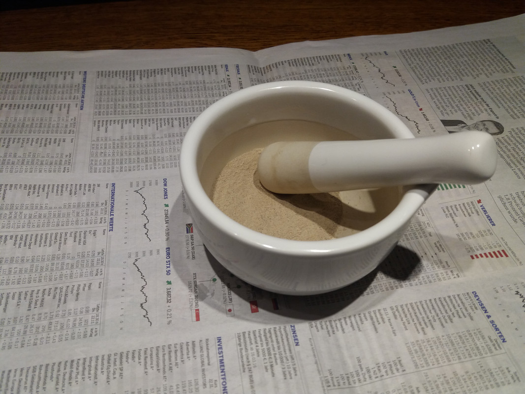

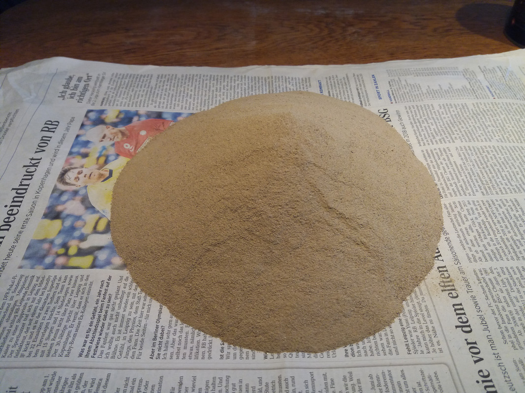

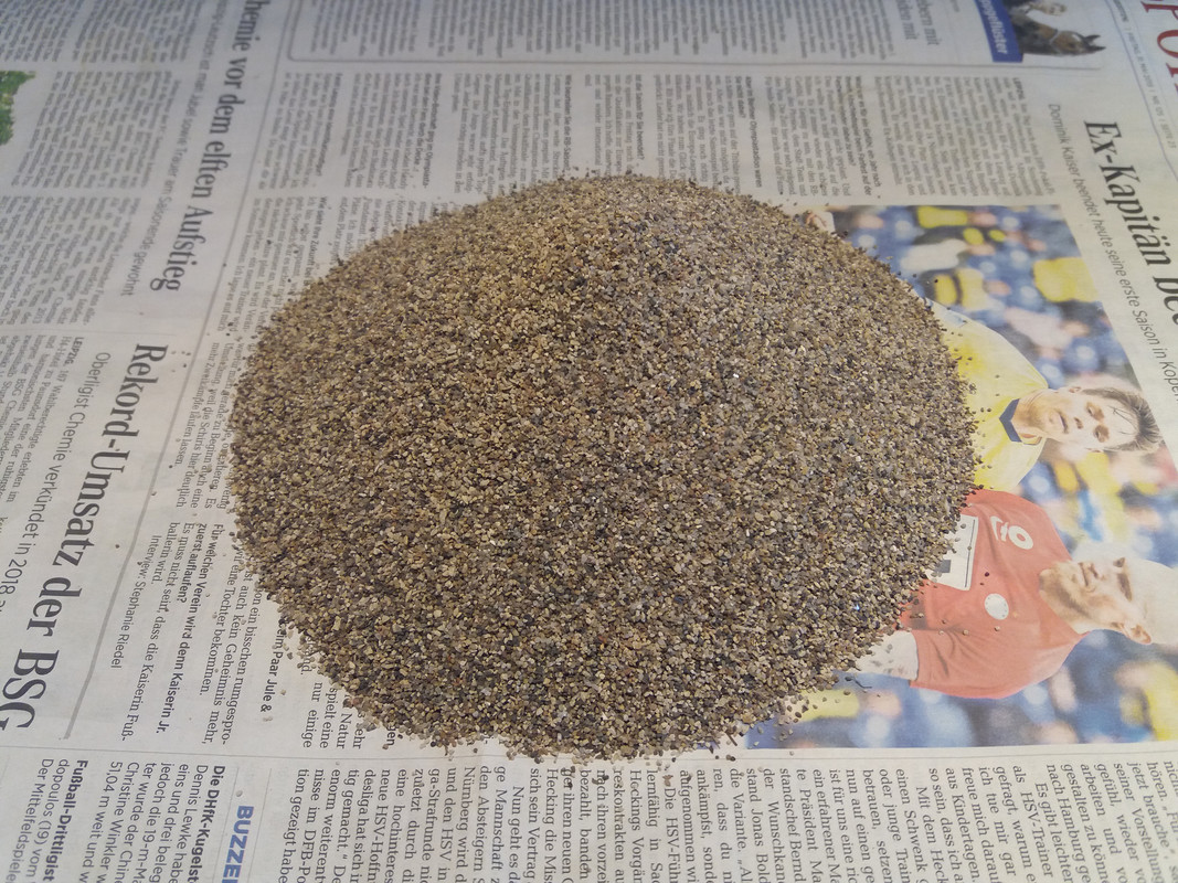

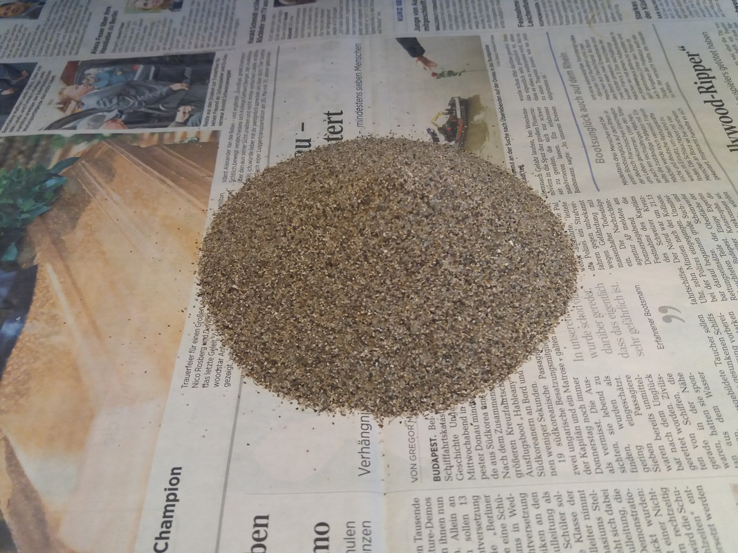

Hier mal meine letzten Schotterergebnisse. Alles aus dem gleichen Ausgangsmaterial.
grobe Mischung - 0,3-0,8 mm Körnung
feinere Mischung - 0,1-0,3 mm Körnung
feines Bodenmaterial - < 0,1 mm Körnung
feinstes Bodenmaterial, Steinmehl - ? mm Körnung
Und das ist das Ergebnis.
Und hier im Einsatz. Es wurde hier noch auf Bereiche neben dem Gleis grünes Turfmaterial von Woodland aufgebracht, um niedrige Kräuter darzustellen.
Grüße Tom

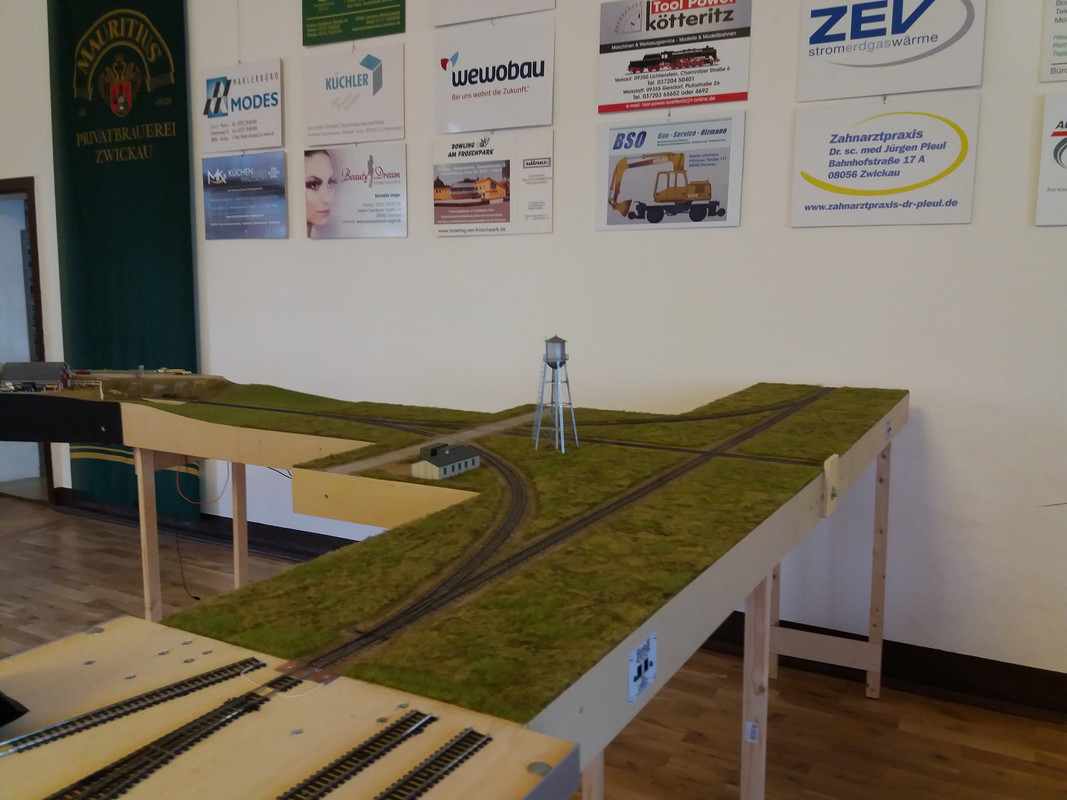

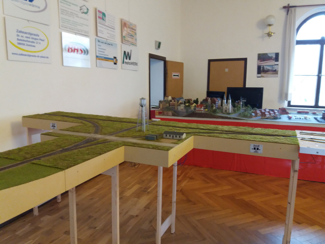

Ich habe diese Woche das Modul "Willow Brook Why" nach Abschluss der ersten Begrünungsarbeiten für den Transport nach Zwickau zur Teilnahme an der Ausstellung über den Jahreswechsel des Zwickauer Modellbahnclubs fertig gemacht.
Heute haben wir dort im Ausstellungssaal eine "kleine" US-Modulanlage aufgebaut. Ein paar der Module befinden sich noch im Bau, aber der größte Teil ist fertig und war auch beim letzten Treffen der East Division im Einsatz.
Hier habe ich das Modul mit erster Begrünung zum ersten mal zusammengebaut gesehen. Ich denke, das kann man so lassen.
Das wird der zweite "harte Einsatz" des Moduls nach seiner Premiere als "Sperrholzwüste" beim Treffen der East Divisions letzten Mai.
Grüße Tom

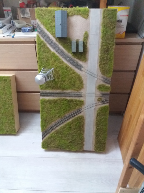

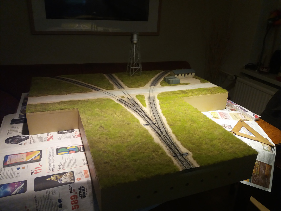

Jetzt hat auch das fünfte Segment sein erstes Grünzeug bekommen.
Hier mal zwei Segmente probeweise zusammen gesteckt.
Grüße Tom
