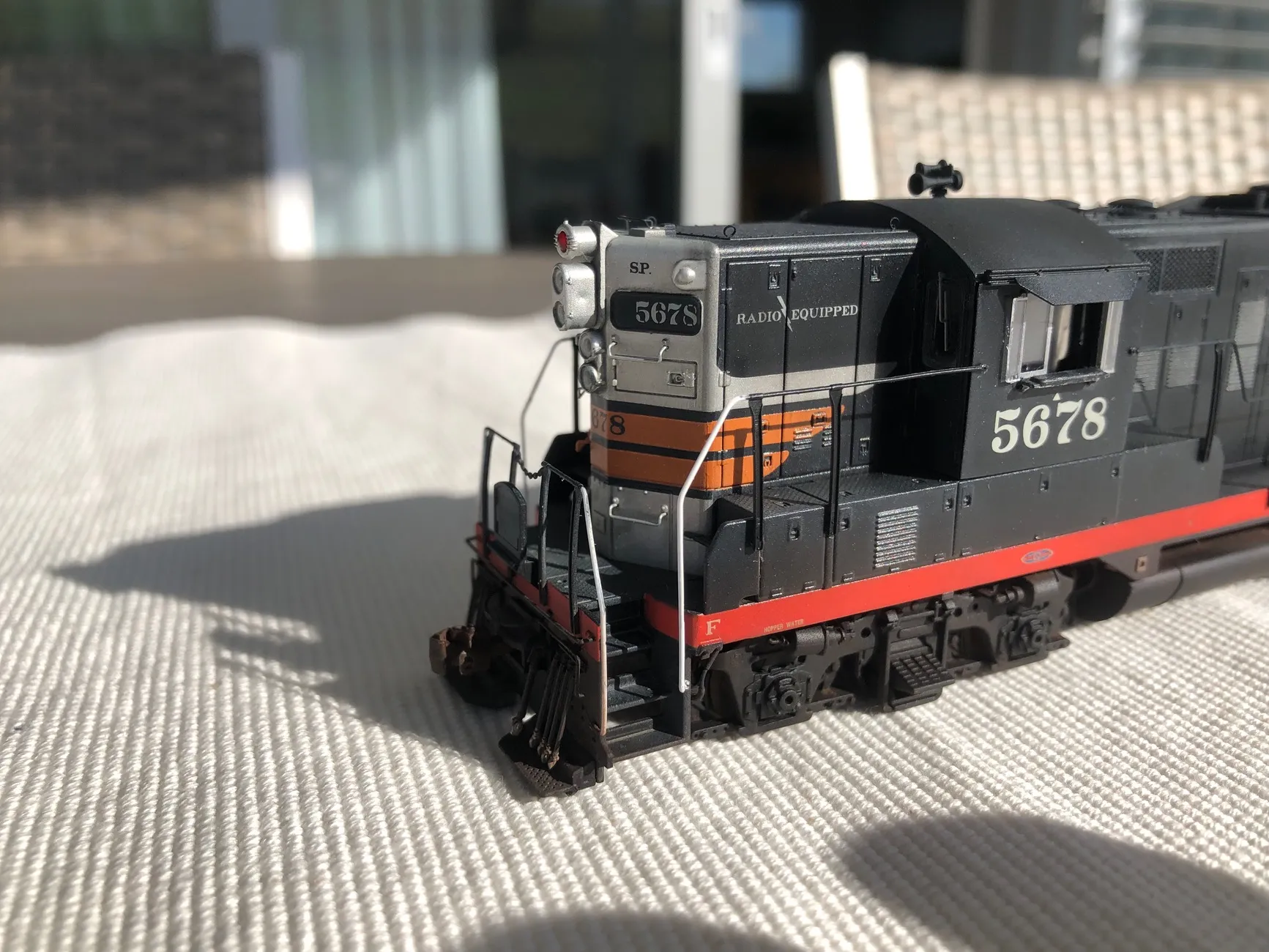

Ich hab mir meine erste Messing Lok gekauft. Es ist eine SP 4-8-2 MT-1 von Key Imports. Die Lok bekommt jetzt noch Licht, einen Soundecoder und dann noch ein bisschen Farbe. Muss nur noch herausfinden, wie ich den Tender öffne, um den Decoder und die Boxen zu verstauen.
