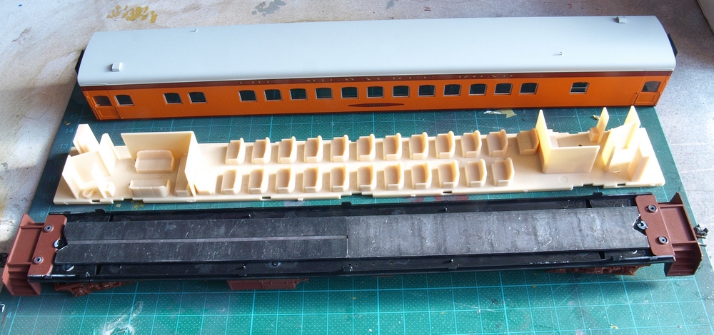

Die neuen Hiawatha Wagen von Fox Valley Models sind schöne Modelle, haben aber einen Nachteil: Durch ihr geriges Gewicht kommt es besonders bei Fahrten in längeren Zügen oft zu Entgleisungen oder die Wagen werden einfach umgeworfen. Helfen kann hier, das Eigengewicht des Fahrzeuges zu erhöhen. Dazu entfernt man das Gehäuse vom Fahrwerk und entfernt anschliessend auch die Inneneinrichtung. Unter dieser liegen zwei Stahlstreifen, die aber den dortigen Platz nur zu knapp einem Viertel ausfüllen (siehe Bild1)
Die zwei viel zu kleinen Metallgewichte, die original in den Wagen sind

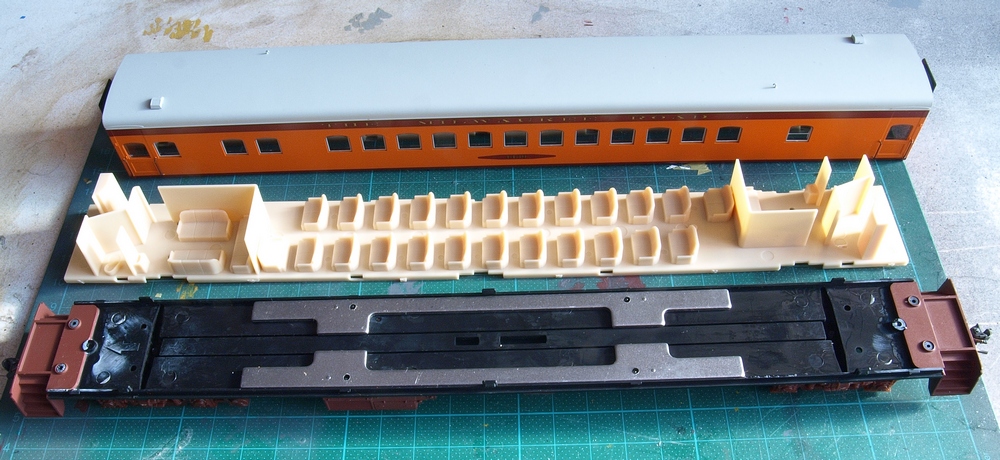

Diese beiden Stahlstreifen werden entfernt und durch größere Metallplatten ersetzt. Was man hier verwendet, ist geschmackssache, bzw kommt darauf an, was man da hat. Ich hatte Bleistreifen zur Verfügung, die ich mir passend Schnitt. Wenn diese gleich eine passende Höhe haben, müssen sie nicht einmal verklebt werden, sondern werden von der aufgeklipsten Inneneinrichtung fixiert.
2 passend geschnitte Bleistreifen erhöhen das Gewicht um ca. 40 Gramm
Anschliessend setzt man den Wagenkasten wieder auf, und kann den Wagen nun wieder einsetzen. Dieser kleinen Umbau erhöht das Wagengewicht um knapp 40 Gramm, was sich spürbar im Fahrbetrieb bemerkbar macht.
