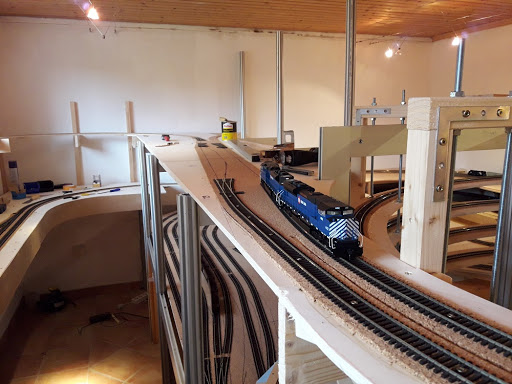

  • Und weiter gehts...
    Die letzten zwei Wochen war ich sehr emsig im Bastelkeller.
    Die Montana Rail Link hat Sappington erreicht. :thumbup:
    Die Helix ist fertig und betriebsbereit. Kork, Gleise, Elektrik alles fertig. Auch die Muttern wurden bereits mit Sicherungslack bearbeitet.
    Ich habe mir lang den Kopf zerbrochen wie ich die zweite Ebene anfangen soll, da es immer sehr Mühsam ist am Alu Gestell Holz zu befestigen.
    Herausgekommen ist diese Idee.
    Das "Fundament" der Helix liegt stabil am Untergestell auf und bildet die Verbindung von Helix und oberer Ebene zum Untergestell.
    Die Gewindestangen wurden soweit verlängert dass diese oben einen Stern aus Holz tragen der widerum als befestigung aller Anbauten dient.
    Weiters habe ich den Alu Unterbau erwitert und die Grundplatten für Sappington verlegt.
    Leider sind mir die Weichen ausgegangen sonst wäre hier villeicht schon Betrieb möglich...
    Hier entsteht ebenfalls ein Talkum Werk wo max. vier Wagen abgesetzt werden und durch ein Trackmobile weiterbewegt werden.
    Ganz hinten im Bild sieht man einmal die "Main" nach rechts abbiegen und die 6th Subdivision (Harrison Branch) nach links.
    Hier nochmal gut zu sehen.
    Rechts kommt noch eine Brücke über den Jefferson River und danach verschwindet die Strecke in der Kulisse.
    Auf dem Foto schlecht zu erkennen, aber die Rote Linie die die Main kreuzt ist dass was von der Milwaukee Road übrig geblieben ist.
    Weitere Bilder folgen, aber jetzt muss ich erst mal Geld verdienen ;) .
