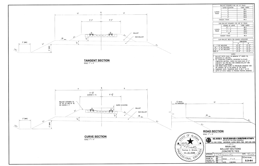

    und wenn du dir mal nordamerikanischen Gleisbau anschaust auf Hauptgleisen, dann stehen die Schwellenoberkanten aus dem Schotter raus.
    Hallo Markus !
    Diese These muss ich wider legen. Mag sein das dass für die meisten US-Bahnen zu trifft, aber hier (ARR) sieht es doch ein bisschen anders aus : Die Schwellen liegen ganz im Schotter

  • Wolfgang, deine Fotobeispiele zeigen genau das was ich beschrieben habe. Die Oberseiten der Schwellen liegen frei. Das letzte Bild zeigt eindeutig einen Bauzustand vor dem Nachstopfen und der Bettungsregulierung.
    Auch wenn es Alaska ist, so gelten die üblichen FRA Bestimmungen, denn es ist USA.

    Eine Voraussetzung für das Einschottern der Gleise ist, dass sie auf einem lage- und formstabilen Unterbau fixiert sind. Wie auf Deinen Bildern zu sehen, ist das bei Dir nicht wirklich der Fall. Auch unter dem Gleis befinden sich bei Dir riesige Zwischenräume. Die kannst Du natürlich mit Schotter auffüllen, aber da benötigst Du riesige Mengen und es besteht die dringende Gefahr, das sich die Lage des Gleises an diesen Stellen verändert. Der Schwellenrost muss überall auf dem Modellunterbau aufliegen.
    Jetzt noch was zu Deinen sehr verwunderlichen Aussagen bezüglich Schotterhöhe im Verhältniss zu den Schwellen. Deine Bilder bestetigen das, was Markus schrieb. Dazu kommt, dass die physikalischen Gesetze und die der USA, hier die Bestimungen der FRA, auch in Alaska gelten. D.h. soll eine bestimmte Achslast und Geschwindigkeit auf dem Gleis möglich sein, muss es entsprechend ausgeführt sein. Dafür gibt es unbedingt einzuhaltenden Richtlinien. Die kannst Du einsehen und die bestätigen eindeutig, das was Dir Markus schon erklärte. Wie bei den meisten Fragen, hilft das Vorbild und dessen Unterlagen.
    Technical Standards for Roadway Trail and Utility Facilities in the ARRC Right of Way
    Schau Dir darin mal die Seite 45 der PDF-Datei an.
    Wie unschwer zu erkennen, schließen in der Richtlinie die Oberkanten vom Schotter und der Schwelle bündig ab. In der praktischen Ausführung wird der Schotter u.U. ein paar Zentimeter unter der Schwellenoberkante enden, maximal jedoch ungefähr um das Maß der Körnung, was in HO die beschriebenen 0,3 - 0,8 mm wären. Und genau dieses Bild des Schotterbettes lässt sich mit der beschriebenen Technologie erzeugen.
    Wie geschrieben, mach was Du willst und und überzeug Dich selbst vom Ergebnis. Es macht sich aber wirklich immer gut, sich vom Vorbild leiten zu lassen und Bewährtes kreativ anzuwenden.
    Grüße Tom
    Hallo Markus,
    sorry Okay, da war ein vielleicht Missverständnis meinerseits : Ich meinte die " Seiten der Schwellen liegen ganz im Schotter . die Oberfläche ist natürlich da bzw. bleibt frei. Das ist auch bei meinem Verfahren bisher bei anderen Anlagen - na ja zugegeben - vieleicht mehr oder weniger, gelungen.

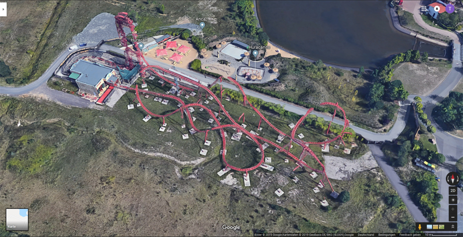

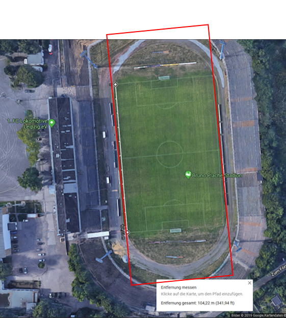

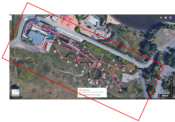

  • Hallo Wolfgang,
    da existiert noch ein grundsätzlicheres Problem, nämlich die Diskrepanz zwischen den Wünschen und den Möglichkeiten. Jeder hat seine Vorlieben, das ist bei allen so. Die im Modell umzusetzen, erfordert bestimmte Ressourcen. Neben Zeit und Geld ist das im Modellbahnbereich vorallem der Platz. Bestimmte Themen erfordern einfach eine bestimmte Fläche, auch bei allen Kompromissen. Dazu kommen dann noch technische Erfordernisse. Daraus folgt, dass nicht jedes Thema auf jeder Fläche umgesetzt werden kann. Es sind also notgedrungen bei den Wünschen Abstriche erforderlich.
    Hier mal ein paar Bilder, die skaliert sind und in welche ich mal die von Dir genannte Fläche eingezeichnet habe.
    :gruebel: ... auf einer Fläche in HO knapp größer als die einer Achterbahn oder eines Fußballfeldes eine Fahranlage unterzubringen, dazu noch eine, die "große" Landschaft verlangt, erfordert schon sehr viel Kompromisbereitschaft und das Ignorieren technischer Erfordernisse.
    Vielleicht sollte nochmal überdacht werden, was wie auf der zur Verfügung stehenden Fläche dargestellt werden kann.
    Grüße Tom
    Hallo Tom
    Danke für den bildlichen Vergleich.
    Dieser Vergleich ist mir schon immer bewusst gewesen. Da es weder eine Modulfähige Analge noch eine Wettbewerbs- Ausstellungs-Anlage ist, war es von mir auch so gewollt und da stehe ich auch zu. Wenn die große Kompromissbereitschaft bei mir nicht vorhanden wäre dann hätte ich diese Anlage in der Form nicht bauen können. Bei mir ist es halt eben der " Spass an der Freud" mit einer der schönsten Nebensächlichkeiten.
