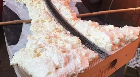

    Gekurvte Module lassen sich schön bauen, wenn die seitlichen Bretter nicht gerade durchgehen, sondern aus zwei gebogenen Platten 3 mm MDF ganzflächig zusammengeklebt werden. Da hab ich kein gutes Bild gefunden, ist bei uns in N aber Standard. Ich hab eins, wo ich versucht habe, die Landschaft auf der Rippenkonstruktion mit Bauschaum zu machen. Funktioniert, ist aber irgendwie eine Sauerei...
    Peter
  • ist das Bauschaum oder Schaumkleber ?
    Rainer, ich weiß jetzt gar nicht genau, was der Unterschied ist. Es war jedenfalls eine Dose mit Beschriftung "Bauschaum", das Produkt, mit dem man sonst Fenster rundum abdichtet und gleichzeitig ja auch verklebt.
    Güsse, Peter
