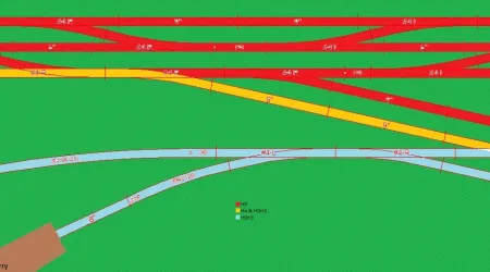

  • Hallo, gern stelle ich die Idee zu meiner neuen Anlage zur Diskusion.
    Das ganze soll ein übergabe Bahnhof / Yard werden, zwischen der CN (Normalspur) und der NFDL Railway (narrow-gauge).
    Zeitraum: 1950 - 1960 ; Lage : Ferryport North Sydney in Nova Scotia
    Größe : 2,40 x 0,60 Meter
    Rot H0 ;Orange H0 & H0n3 ; Blau H0n3Vielleicht gibt es ja noch andere Ansätze die man durch seine Betreibsblindheit nicht sieht.
    MfG
    Klaus
  • Hallo Klaus
    ich weiß ja nicht welche Fahrzeuge du für H0n3 verwenden willst. Mir persönlich sind keine Modelle H0n3 bekannt, welche in Kanada angesiedelt sind. Ich denke, da wirst du Probleme mit der Beschaffung bekommen. Du willst alle Weichen als #4 Weichen ausführen. Damit schließt du nach meiner Meinung alle größeren Loks aus. Selbst die K-27 von Black Stone dürften da Probleme bekommen, Wir in der Narrow Gauge Division haben folgende Vorgabe " für Weichen sind mindestens #5 vorgeschrieben, gewünscht sind mindestes #6 Weichen" . Dir ist sicher auch klar, das es entsprechenden Weichen als DG-Weichen nicht gibt. DG gibt, oder besser gab, es nur von Shinohara. Allerdings als #6 Weichen. Da in deinem Gleisplan keine Weichen enthalten sind, welche in allen Richtung in DG geplant sind, musst du also alle Weichen selbst bauen. Ich habe jetzt keine Ahnung ob du das schon mal selbst gemacht hast. Selbst mit den Schablonen von Fast-Track ist das nicht ganz einfach. ich weiss jetzt nicht ob es solche Schablonen für #4 Weichen überhaupt gibt. Ich kenne nur #6 Schablonen, da ich diese habe.
    Ich habe übrigens mal nachgeschaut für DG-Weichen gibt es nur Schablonen für #6 Weichen.
    Ich finde auf deinem Gleisplan auch kein Zuführungsgleis für H0n3 Fahrzeuge. Die NG-Gleise haben also keinen Zugang zur "weiten Welt". Sie sind eine Insel. Auch finde ich die Modullänge von 2,40 m etwas sehr kurz. Ich kenne nun deine Platzverhältnisse nicht, wahrscheinlich hast Du deshalb #4 Weichen geplant. Ich habe mal den schematischen Gleisplan von der ersten Version meines Schattenbahnhofes Black Hill beigefügt. Da siehst du ungefähr was man unterbringen kann. Mein Vorschlag wäre eine der beiden Zuführungsgleise als DG-Gleis auszuführen. Dementsprechend aus einige jetzige SG-Gleise als DG-Gleise machen.
    Gruß Wolfgang

  • Kannst Du bitte die geplanten Abläufe erklären ?
    Grüße Tom
    Moin, ich warte noch ein bißchen auf die Auflösung des Betriebsrätsels, das der Anlagenvorschlag beinhaltet. ;)
    Darüberhainaus finde ich einiges schwer nachvollziehbar im Vorschlag: (Ich numeriere mal die Gleise von oben nach unten durch.)
    Gleis 1 sollen drei Warenhäuser stehen (Das sind ja bei der Tiefe nur Kulissen). Ich finde vier Weichen zum Anschluß diieser Gebäude unverhältnismäßig viel. Im Vorbild würde das sicher mit weniger gehen. Die bei einfacherem Anschluß ohne Umfahrung am warehouse notwendig werdenden Rangierarbeiten kommen dem Konzept eher entgegen, finde ich.
    Gleis 2 soll das Durchgangsgleis sein. Es sollte aber anders als erwähnt einen richtigen Zweck haben, nämlich Einfahrt neuer Wagen (Aber woher? aus einem Fiddle Yard? Kassette?).
    Das Transfergebäude zwischen Gleis 2 und 3 scheint mir viel zu klein zu werden, immerhin ist die Frachtübergabe der Hauptzweck des Ganzen, so wie ich verstanden habe. Außerdem, ganz wichtig, kann ein Güterschuppen nicht am Durchfahrtsgleis 2 liegen.
    Die Storagegleise 4,5 links sind auch sehr, sehr kurz und so angeschlossen, dass eine Lok diese mit vielleicht nur zwei Wagen erreicht. Storage bedeutet Platz für einige Wagen. Dann lieber nur ein Storagegleis.
    Im Schmalspurbereich gibt es keine Umfahrmöglichkeit, obwohl es ein Endbahnhof ist.
    Rechts Abfahrt SG ist nicht gezeigt, wurde schon erwähnt. Auch hier Frage nach Kassette (Fähre nun ja oder nein, auf SG oder NG-Seite?)
    Wenn die Schmalspurlok nur dazu dient, die SG-Wagen auf die Fähre zu drücken, scheint mir eine 2-8-0 etwas groß, zumal es sich nur um 3-4 Wagen handeln kann. Wenn es keine Fähre gibt, sondern Strecke kommt im Anschluß, müsste die Lok aber drehen können.
    Warum gibt es eigentlich Zweispurgleis? Rollbockverkehr gibt es nach meinem Verständnis nicht. Wenn umgespurt wird, müsste eine entsprechende Anlage vorhanden sein, die eher links NG rein, rechts SG raus zeigt. Die beiden Gesellschaften, die sich hier treffen, werden nicht ohne Grund teure Gleisanlagen bauen. Ein Betrieb, bei dem am Ladegleis erst die einen, dann die anderen Wagen zugestellt werden, wie es der Gleisplan auch nahelegt, schient mir unpraktisch zu sein.
    Wie schon von Tom gefragt, sind die geplanten Betriebs- bzw. Spielabläufe also ziemlich unklar. Wenn zum Betrieb zwingend der Anschluß von Kassetten links und rechts möglich ist, müsste auch mehr Platz vorhanden sein als 2,40m.
    Alles in allem scheint mir „zuviel“ auf zuwenig Raum stattfinden zu sollen. Auf 2,40 x 0,60 ist in HO kaum eine richtige „Anlage“ möglich. Mein dauerhaft montiertes Modul zuhause hat zufällig die gleiche Größe. In Spur N habe ich darauf am Ende die einzig vorgesehene Umfahrung weggelassen, weil es bei der Kürze nicht funktionierte; erst ein angehängtes schmales Modul enthält nun den Übergang zwei- auf eingleisig. (Es hat nicht funktioniert, weil sich aus der Menge der täglich an die Anschließer gelieferten Wagen eine Zuglänge ergibt, die umfahren werden können muß.)
    Ich glaube, hier ist eine Entscheidung nötig zwischen einer Kleinanlage, die einen wenn auch rudimentären Betrieb ermöglicht und einer Art Schaudiorama zum Ausstellen von Rollmaterial und Gleis- und Gebäudebau. Letzteres könnte ja dennoch im Rahmen eines Modultreffens zum „Leben“ erweckt werden.
    Only my five cents.
    Grüsse, Peter

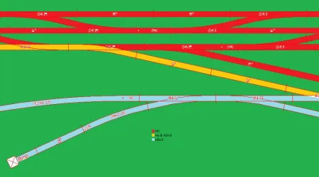

    Der einzige Zugang zur Anlage ist über "die Fähre". Dort könnte man über eine Kasette oder ähniches neue Wagen auf die Anlage bringen. Eigentlich sollte nur etwas Rangierbetreib stattfinden. Ich wollte aber bewust keinen Time Saver bauen. Die vorhandenen Storage Gleise sind kurz und nur für bis zu 2 Waggons gedacht, der eigentliche Yard, war dem Hafengelände vorgelagert und würde außerhalb der Anlage liegen und ist wird deshalb nicht abgebildet. Ich gehe davon aus, dass die Fähre max.9-16 Waggons brachte und diese sollen auch rangiert werden. Einige gehen ins Transfer Shed andere wiederum zum Drehgestell tausch. Danach werden die Waggon´s zu einem Block zusammengestellt und "theoretisch" in den Yard gebracht. Oder in die andere Richtung auf NormalSpur gebracht und für die Fähre bereit gestellt.
    Wie beim letzten mal, der Gleisplan ist in Überarbeitung. Selbst warte ich noch auf einen Bildband und einige Zeitschriften, darum kann ich noch keinen neun Gleisplan abbilden. Ich kann aber schon sagen, dass insgesamt sich einiges an dem jetzigen ändern wird.
    Klaus
