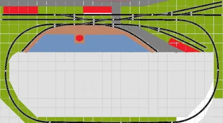

Idee zu meiner neuen Anlage

  • Hallo Klaus,
    ich sammle schon sehr lange mich interessierende Gleispläne als Anregung für künftige Projekte und ich habe mal in meiner Sammlung nachgeschaucht, ob da was dabei ist, was zu Deiner Raumgröße passt. 7 Pläne habe ich gefunden, die von der Größe her einiger Maßen passen würden und die Dir vielleicht als Anregung dienen könnten.
    Ich habe die Pläne mal in Deine Raumgröße gebracht und wenn notwendig gedreht bzw. gespiegelt.
    Bei den folgenden beiden Plänen müsste das Staging Yard mit Gleisbögen gebaut werden und es könnte dann etwas verlängert werden.
    Bei allen Gleisplänen kann links ein Gleisbogen und dann ein moderates Staging Yard angefügt werden. Alles sind Switching Layouts. Aber auf Grund der wenigen verfügbaren Fläche ist kaum etwas anderes möglich.
    Grüße Tom
  • Ich habe alle auf die Breite von 2430 mm gebracht und die Proportionen beibehalten, um eine Vorstellung bekommen zu können, was so möglich wäre und wie es aussehen könnte. Alle sind als Anregung zu verstehen und müssten natürlich bei Bedarf konkret nachgeplant werden. Dabei werden sicher noch Änderungen notwendig werden.
    Die Originalgrößen sind:
    Pläne 1 und 2: 2677 x 1419
    Pläne 3 und 4: 2117 x 1577
    Plan 5: 2117 x 1058
    Plan 6: 2469 x 1235
    Plan 7: 2440 x 610
    Die unterschiedlichen Größen bei der Darstellung entstehen weil sie mit unterschiedlichen Auflösungen (Pixel/Zoll) erstellt sind und die Software dieser Seite Bilder auf bestimmte eine Pixelzahl umrechnet.
    Grüße Tom
