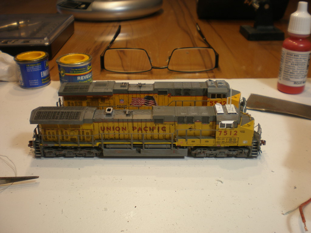

Nummern liesen sich sehr leicht mit Revell Airbrush Cleaner entfernen.
Danke fürs Experiment - sowohl die Nummern , als auch die Alterung (da kommen erstmal die doch deutlich gröberen Gravuren gegenüber Kato zur Geltung). Meine beiden AC6000 will ich zwar nicht umnummern , aber eine BLI SD40-2. Die PTC-Antennen sind Eigenbau ?
Die PTC-Antennen sowie der Auspuff sind Eigenbau.
Ich war lange auf der suche nach einer günstigen AC6000, hab dann eine mit Elktronikschaden für'n hunni bekommen.
Da ich mir nichts aus Sound mache, erst mal das Bord rausgeschmissen, und einen Digitrax rein.
Den lautsprecher im Tank gegen Blei getauscht um auf ein ordentliches Gewicht zu kommen.

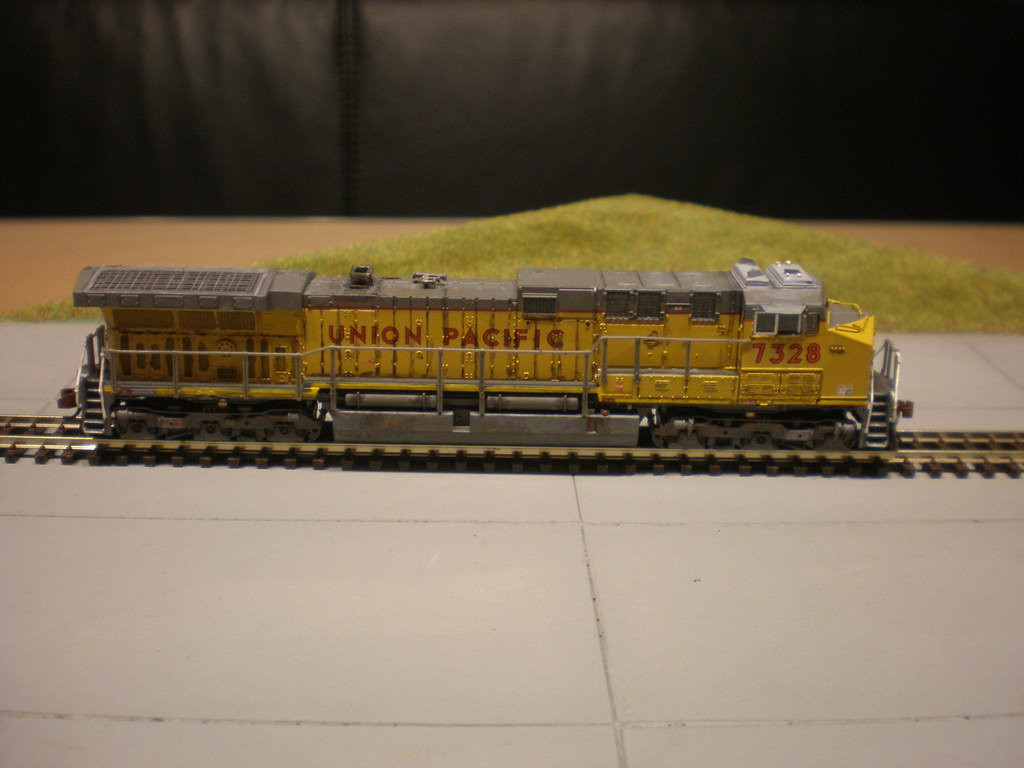

Hallo Mike,
Ich freue mich, dass auch mal jemand in N seine Projekte teilt
Die 7328 kommt mir vom Gefühlt her etwas zu dunkel vor, da ja das UP gelb ehr zum Ausbleichen neigt.
Die dunklen Schattierungen hast du schön getroffen, aber vielleicht kannst du ja das Gelb etwas aufhellen?
Hier mal ein Link zu besagter Lok:
http://www.rrpicturearchives.net/showPicture.aspx?id=5024052
http://www.rrpicturearchives.net/showPicture.aspx?id=4439528
Es kommt natürlich auch auf den Zeitpunkt und deinen Geschmack an.
