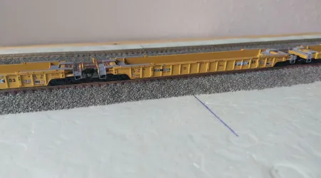

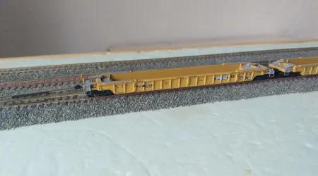

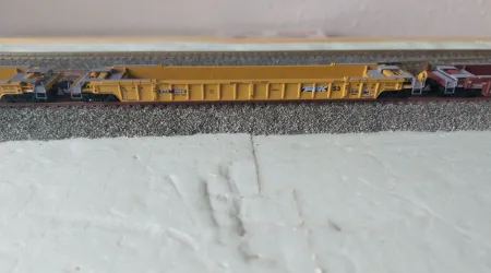

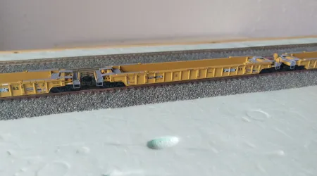

    Bin ja am hoffen, das JTC irgendwann mal ein NSC 53' three-unit rausbringt.
    Derweilen habe ich mich mal einem alten Walthers 48' fife-unit gewidmet: rebuilt 40'
    erstmal die Segmente rausschneiden.
    dann mit Sekundenkleber wieder zusammensetzen, Schnittstellen überlackieren und neue Decals
    etwas altern
    dann noch safety-stripes, ist jetzt zwar kein 53', passt aber dennoch hier rein.
    Mike

  • Habe nun ein neues Projekt angefangen: Thrall 53' 3-unit aus den alten Walthers.
    Zu Anfang mit BLMA Trucks die Höhe nach unten korrigieren.
    Allerdings muss man da etwas Platz für die 36' wheels schaffen und habe mich da mal mit der Dremel ausgelassen.
    Ich denke so kann man die höhe lassen.
    Nun geht es an das Verlängern des Wagens.
    Werde dann weiter berichten.
    Mike
