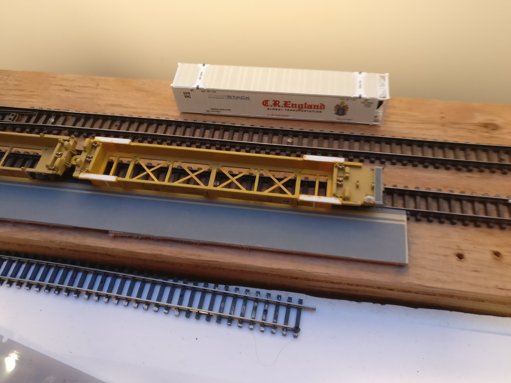

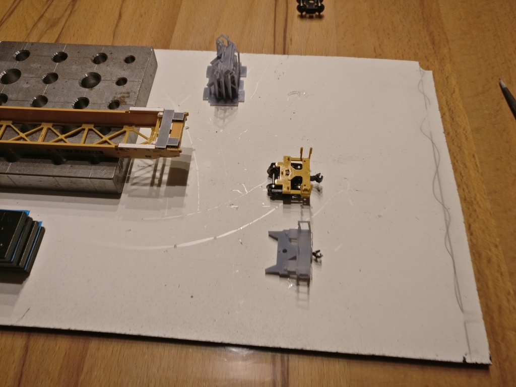

Ich fand ja das kürzen schon ein äußerst spannendes Projekt, aber das setzt nochmal einen drauf!
Mike, schönes Projekt!

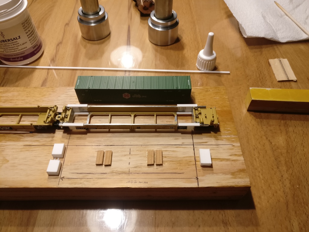

Womit verlängerst du die Wagen, sind das eingeklebte Evergreen Profile? Halten die die enormen Zugkräfte aus?
Ja Thomas, sind Polystyrol-Profile.
Ich hoffe das hält, die 40'er sind auch nur stumpf mit Sekundenkleber geklebt.
Erstaunlich! Mit welcher Zuglänge hast du das denn schon probiert?
Bis jetzt 40 Units, ist dann aber immer Minimum eine am Ende dran und schiebt.
Schon wegen den Katos.
Hätte ich nicht gedacht. Tolle Arbeit

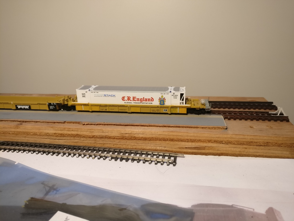

Kannst du schon was zu den Fahreigenschaften sagen?
Hi Thomas,
das Gewicht erhöht sich durch diese Maßnahme natürlich nicht,
aber ich bin doch sehr überrascht wie viel besser die Wagen in der Spur bleiben.
Ohne body mount Kupplungen sind die Katos in langen Zügen zudem noch mit Steigung nicht einsetzbar.
Und das beste ist, die erste 5-car-spine-unit ist unbeladen. Das geht doch garnicht, es müssen immer die schweren Wagen vorne im Zug sein. Das ist alles Fake. Ach Quatsch, ist ja garnicht das Stummiforum. Natürlich geht das, ohne Bremsschlitten und ohne Pickel mit nicht Schlittengebremsten Loks...............
Und die folgenden beiden Maxi IV sind Katos, das sind eigentlich meine "Problemkinder", geringes Eigengewicht und Werkseitig Truckmountkouplers.
Ohne Umbau auf Bodymount und eine saubere Abstimmung der Loks wäre das nicht möglich, egal an welcher Stelle im Zug.
