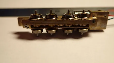

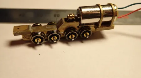

    Im ersten Schritt hieß es ein Antriebskonzept finden, Zwei aus Messing gefräßte Getriebeschalen sowie das ein oder andere Ansatzteil bilden den Rahmen. Der Antrieb erfolgt auf alle 4 Achsen per Zahrad die Messingkurbel mit Gestänge sind quasie nur Deko.
    Desweiteren findet ein einfacher Glockenankermotor verwendung, für die Zahnräder und Schnecken verwende ich ausschließlich welche aus Messing Modul 0,2. Aktuell hat die Lok eine Untersetzung von 1:30 die nächsten Maschienen Kriegen definitiv noch mehr dennoch Anfahren tut der Motor bei 0,8V und ist schon recht langsam, mit einem Decoder sollte sie dann wirklich schön krichen, zumindest tun das schon Modelle bei mir mit einer untersetzung von 1:18.

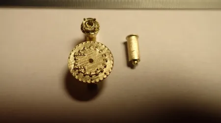

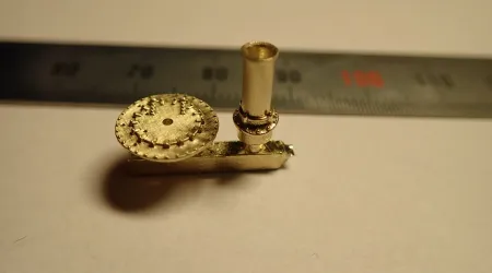

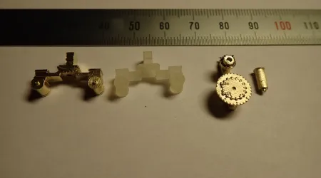

    Der Außenrahmen selbst ist aus 0,5mm Neusilber gefräßt dann hab ich bei shapways ein paar Kleinteile zum Test drucken lassen einmal in Fxd hier weiß ich das es genau so groß wird wie es Konstruiert ist. Und einmal in Messing wobei es natürlich nur ein Abguss eines gedruckten Urmodells ist, dieses ist etwas zu klein ausgefallen die Rauchkammertür ist so 0,1mm zu klein im Durchmesser, beim Zylinderblock werd ich wohl eher das Fxd teil nehmen da es sich einfacher glätten lässt, aber ansonsten sind die Teile aus messing echt sehenswert die Rauchkammertür hab ich schon etwas mit dem Glasfaserstift geglättet der rest kommt schon so gut von Shapeways.

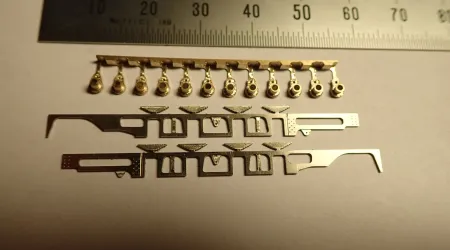

    Der Kessel wird Gedruckt und mit Geätztem Messing umantelt auch der Große Rest wird aus Ätzteilen bis auf klassische Gussteile die ich aber von Shapeways machen lasse.
    Da die Platine voll werden muss wird wohl auch eine Davenport der D&RGW mit auf die Platine kommen die Passt so ziemlich genau vom Achstand zum Busch-H0f Fahrwerk, sollte da noch jemand interesse an solch einem Ätzsatz haben 4-5 Platinen werd ich machen lassen und so viele kleine Rangierdiesel brach ich auch nicht, bis dahin kann es aber noch dauern bis die Platine Bemusterungsfertig ist werden wohl noch 1-2 Monate vergehen.

    eine schöne Bastelei hast Du da angefangen. Die Größe von Messing bekommt man bei Shapeways eigentlich in den Griff. Sie weisen ja auch darauf hin, dass man es etwas größer in Auftrag geben muss. Warum sie den Feinguss der gedruckten Teile nicht exakt umsetzen können, erschließt sich mir nicht. Das ist kein Hexenwerk. Ach ja, fräsen schreibt man mit nur einem "s". ;)
