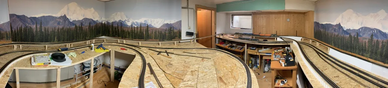

    Nach langer Vorbereitungszeit und vielen Tips vom Forum möchte ich euch kurz meine ersten Baufortschritte zeigen.
    In meinen ersten Anfängen war es gar nicht so einfach, die Literatur zu dem Thema durchzuackern. Viele Infos und Ratschläge waren oft für meine Vorstellungen schwierig umzusetzen.
    Ein Rat hatte aber immer 100 prozentig ins Schwarze getroffen: Versuch - Irrtum -neuer Versuch!
    Status: Erste Anlage im Bau
    Anlagenthema: Holzwirtschaft und Tourismus
    Alaska Railroad 455cm x 320 cm
    Abschnitt: Talkeetna - Hurricane
    Gleislänge 5683 cm auf zwei Ebenen, Spirale
    Züge: Hurricane Turn, Denali Star
    Locos: 2 Atlas GP 40/2- Walthers 31 und 32, EMD 70 MAC Athearn Genesis ( ab 2021 )
    Digital: Digitrax Zephyr 52, Loconet
    Gleisbesetztmelder: Uhlenbrock 63320 Loconet
    12 Weichendecoder: Cobalt IP digital
    Signale: Atlas Signal System
    Derzeit wird die Anlage gerade fertig verkabelt. ( Ich hoffe es klappt so )
    Fahrstrom: 2 Ringleitungen mit je 14,4 Meter Länge / 1,5mm2 Kabelquerschnitt- alle 2 Meter Einspeisungen 0,14mm Querschnitt an das Gleis.
    Keine Herzstückpolarisierung der Weichen!
    Zweifel wegen Unerfahrenheit: Weichensteuerung über Fahrstrom oder eigenen Weichenbus ( 12 Weichen, max 6 Loks, Belastung??? )
    Motivation: Alaska Railroad around Talkeetna, Darstellung und Nachbildung des Historic quarter of Talkeetna ( Roadhouse, Nagley´s store, u.s.w. Talkeetna train depot)
    Wünsche: wäre sehr dankbar über Informationen aller Art bezüglich Nachbau der Gebäudemaße in H0 1:87
    Bauweise: Sebstbauweise Holz
    Hätte noch so viel zu berichten, aber ich hoffe mein Beitrag stößt auf ein wenig Interesse und motiviert Euch vielleicht, mir ein paar Anregungen oder Tips zu senden.

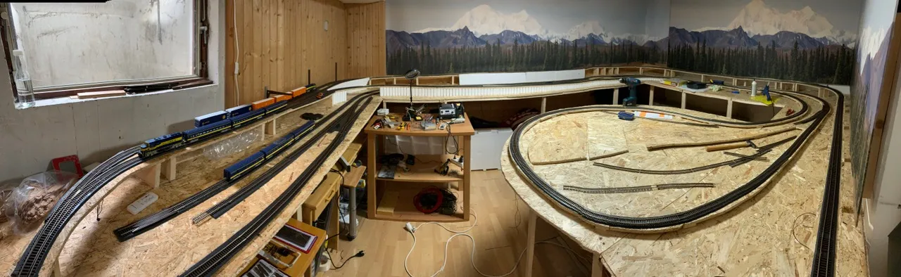

    War zeitweise schon ganz schön geschafft. Sägen ,Schrauben, kleben, Fehler machen, und kein Ende in Sicht. Arbeitsaufwand und Größe der Anlage unterschätzt, trotz 2 jähriger Planung mit Rail Modeller. Erste Anlage, dann wieder geändert, neue Ideen gesehen wieder geändert u.s.w. Aber es gibt Hoffnung da zumindest der Unterbau und die Gleistrassen sowie Gleise großteils verlegt sind. ( trotz spärlicher handwerklicher Kenntnisse)
    Jetzt wird's spannend.
    Nächsten Schritte
    1. Erlernen des Thema " Wie installiere ich 12 Cobalt digital Weichen am System und Steuerung mit Train Controller Bronze"
    2. Verkabeln der gelöteten Halte /Meldeabschnitte mit Uhlenbrock 63320. ( die ersten Lötversuche waren grauenvoll, Dank Conrad gute Lötstation gekauft)
