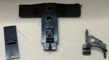

    Das Übel warum die Achse blockiert liegt an zwei Dingen: Erstmal am an der "EOC unit" die unten an das Cushion Coupler Pocket angeklebt ist. Das Ding ist etwas zu hoch und an den relativ dicken Achsen von Atlas sind auch noch Sprue-Reste dran. Na gut, das ist ja schnell korrigiert. Drehgestell runter, Coupler-Pocket (inkl. car body bolster plus centerplate) abgeschraubt. Feile genommen und dann das hintere Ende der "EOC Unit" abgeflacht. Gut. Drunter ist der Kunststoff weiss. Args. Ok. Und ... was sind das für Coupler ... Accumates ... sofort runter. Hm. Die Center Pin ist aber sehr klein für Kadee. Da war doch noch überall ein Säckchen drin ...

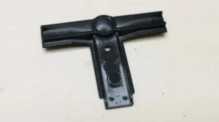

    Im Ernst - beiliegend sind bei jedem Wagen noch car-body-bolster-plus-centerplate mit Coupler Aufnahmen für Kadee plus "EOC units" zum Ankleben auf den Coupler pocket. Abschleifen hätte ich mir sparen können - muss eh was anderes rauf. Wer jedoch glaubt dass Kadee #158 (Whisker) irgendwie vom Fleck weg da schön Spiel haben und nicht stecken, der .... na wem erzähle ich etwas. Und nicht jeder #158er ist gleich. Manche gehen auf Anhieb in ein- und demselben Pocket - andere erst mit Zureden. Ach wie schön ||
    Anbei ein paar Bilder ... die Coupler-Pockets müssen schön ausgefeilt / geschliffen werden (Spritzguss Reste der Form - genau am Ende des pockets - sehr gut desigend). Dort wo der Kunststoff weiss ist wurde nachgearbeitet (das ist immerhin praktisch jetzt für die Dokumentation - hehe). Ob ich die EOC-Units draufklebe muss ich mir erst ansehen. Lieber etwas mehr "Freiraum" für die Acshen als wieder potentielle Probleme (Entgleisungen).

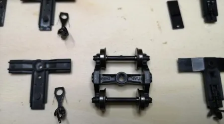

    Hier die Accumate Kupplungen aus Plastik noch einmal näher betrachtet. Die Drehgestelle haben durch die Nachbildung der Stossdämpfer viel zu wenig Höhenspiel um Gleisunebenheiten wie z.B. an Modulübergängen folgen zu können. Zwischen Radsatzachsen und der Stosseinrichtung waren das bei meinen Atlas Wagen (6 Stück) nur 0,5mm; viel zu gering.

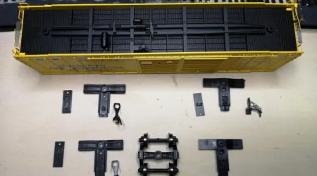

    Ausbau der Drehgestelle.
    Ausbau der Kupplungsboxen, hier hängen auch noch die Drehgestellaufnahmen mit daran.

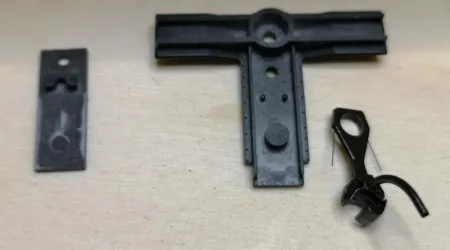

    Bei den Atlas Wagen liegen aber noch mit dabei:
    - 2 zusätzliche Boxen
    - Dämpfer
    - passend lackierte Entkupplungshebel
    Die Coupler Boxen haben eine etwas breitere Kupplungsaufnahme und die #158 passen ohne Nacharbeit hinein.
    Da ich ein praktizierender Anhänger der Allradauflage bin, habe ich diese Plastikklötzchen aus Wankstützen von unten auf die Querträger eines Wagenendes geklebt.
    Dann werden die neuen Kupplungen von Kadee eingebaut. Da nur mit Schaschlikstäbchen entkuppelt wird, kann man die Trip Pins entfernen was ein mehr vorbildähnliches Aussehen ergibt. Die Stossverzehreinrichtungen werden hinter dem Dreieck verkürzt, man sieht es nicht und damit haben die Radsatzachsen auch genügend Höhenspiel auch auf nicht so topfebenen Gleisen. Ein Radsatztausch hätte hier nicht viel gebracht.
