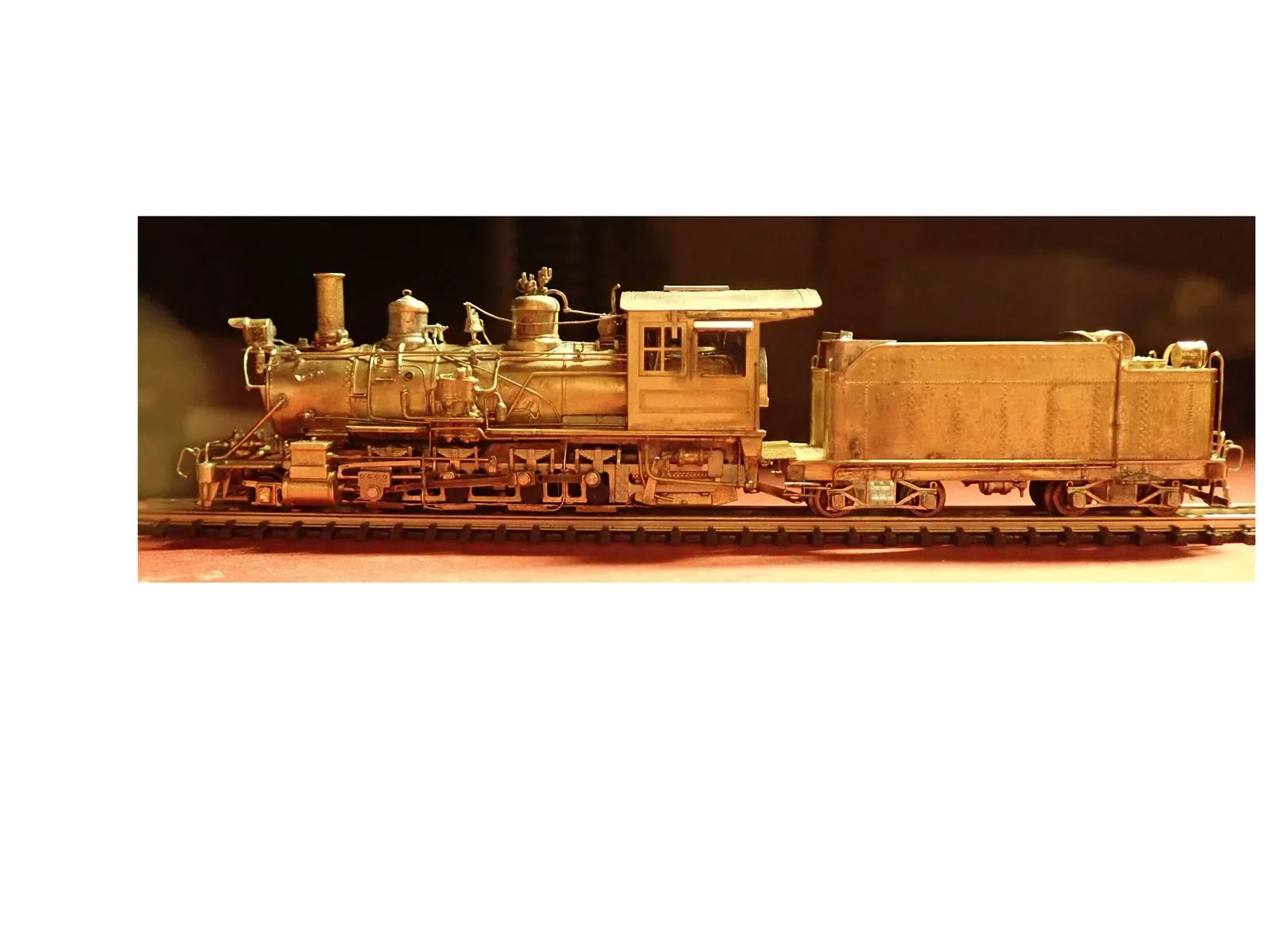

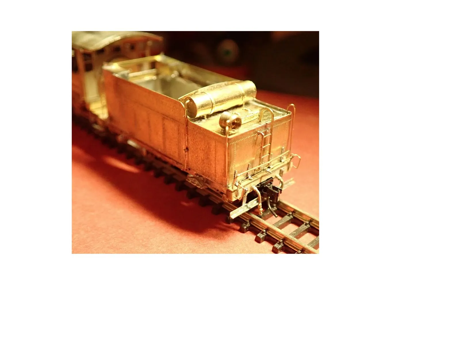

  • Moin Moin,
    mittlerweile ist ja wieder etwas Zeit verstrichen und die Lok ist endlich soweit fertig um lackiert zu werden.
    Auch die ersten richtigen Fahrversuche mit Decoder (noch ohne Pufferbaustein) sind geglückt. Was die Zugkraft angeht bin ich soweit auch erst mal zu frieden, allerdings werd ich wohl trotzdem noch etwas Ochsenfroschrotze auf die Treibachse auftragen um auch noch bei 4% Steigung ordentlich was wegzuziehen.
    Falls es jemanden auffallen sollte der Tender ist nicht Vorbildgerecht und wird entweder später noch ersetzt oder die Lok bekommt die Fantasienummer 376 und die 375 wird noch mal gebaut.
    Nun geht es erst mal ans reinigen. Dies geschieht mit Ultraschallbad und danach einmal mit Glasfaserpinsel alles Abbürsten. Beim Lackieren werd ich wohl wieder auf Farben von Tamia zurückgreifen, hier hab ich schon recht gute Erfahrungn gemacht gerade wenn es um die kleinen Details geht. Der Klarlack ist dann aber von Vajelo, alles alerdings ohne Grundierung mal schauen wie lange ich dann das altern vor mir herschiebe;(...
    Leider sind die Bilder nicht ganz so aber es war die letzte Möglichkeit für ein Foto vor dem Lackieren:
    Grüße
    Sven

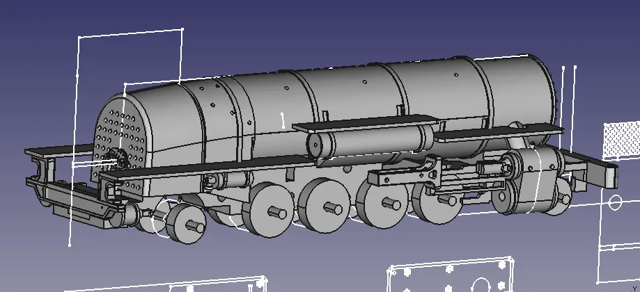

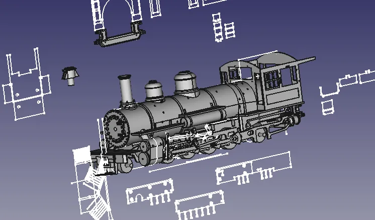

    Nun bin ich wieder voll in der Konstruktion der K-27, daher ein kleienes Update diesbezüglich.
    Ein kleiner Unterschied zur vorherigen Konstruktionsweiße ist das ich die Ätzteile zumindest mal vereinfacht im Volumen darstelle um schon mal die Passungen zu Kontrllieren.
    Der Kessel wird in Weißmetall gegossen nur die Rauchkammer wird mit Ätzblech umwickelt was eine feinere Darstellung der Nieten ermöglicht. Die rauchkammertür ist nahezu identisch mit der der C-25.
    Insgesamt soll der Zusammenbau diesmal etwas einfcher werden ohne an Deteils einzubüßen.
    Die Getriebeuntersetzung liegt mittlerweile etwa bei 1:40 was mit dem verwendeten Glockenankermotor und dem D&H-Decoder abgestimmt ist.

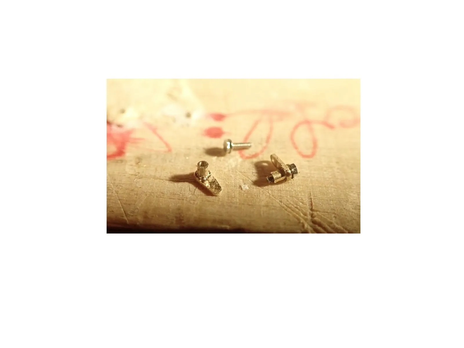

  • Moin Moin,
    und es geht weiter, ich hab heute mal die Kurbeln eingeklebt dazu ein paar Bilder zu meiner Metode. Auserdem hab ich an meinen Modulen gearbeitet wärenddessen hatte ich ein paar neue C-25/C-21 Rahmen gefräst. ach und die kleinen Gegenkurbeln sind auch gefräst , zur Erinnerung bei der Schraube handelt es sich um m 0,6.

  • Hallo Sven,
    das sind ja echte feinmechanische Kunstwerke, die du erstellst. Ganz großes Kino :appl: Mal eine nicht-eisenbahnspezifische Frage: aus den Screenshots vermute ich, dass du mit CATIA konstruierst? :thumbup: Hast du auch die Kinematik des Fahrwerks inclusive Steuerung aufgebaut?
    Grüße
    berNd
    berNd
    americaN_20_years_v6b_45.svg
  • Moin,
    ich nutze Free-CAD hat leider die ein oder andere Macke aber geht ganz gut. Mit der Kinematik meinst du sicher das sich die Teile in der Konstruktion auch bewegen lassen? Wenn ja das geht nicht, ich hatte das nur als Platzhalter ausgeführt um zu schauen das die Ätzteile auch reinpassen.

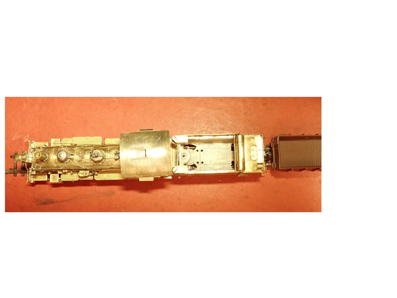

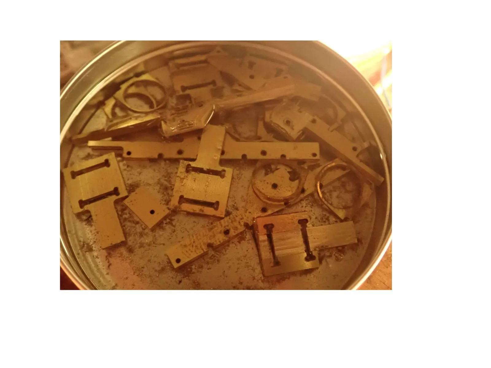

  • Nun hat mich auch ein Messingkessel erreicht, welchen ich mittlerweile soweit versäubert hab. Eigendlich sollte dieser als Urmodell dienen dafür müsste er aber ein Stück Größer als später im Abguss sein etwa 1,5%. Das Problem er entspricht aktuell dem Endmaß:rolleyes:, naja so kann er zumindest verbaut werden und ich kann Kontrollieren ob alle Teile so dran passen wie sie sollen.

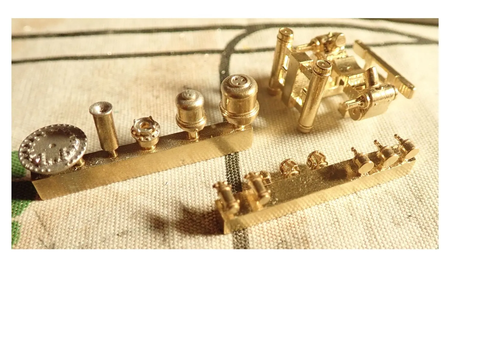

    Ansonsten noch ein paar Sachen von Shapeways.
    Grüße
    Sven
    Grüße aus der Werkstatt der NC&GR RR
    ''Wenn etwas nicht fertig wird dann fange etwas neues an in der Hoffnung das dieses fertig wird'' :whistling:
  • Jop,
    dennoch ist es blöd das man die Ausrichtung nicht beeinflussen kann, so musste an der Rauchkammertür ordentlich nachgearbeitet werden.
    Wie bei dem Wagenprojekt zu sehen war werd ich wohl auf richtige Auftragsgießer ausweichen, rentiert sich leider erst ab einer gewissen Stückzahl, wobei auch da, bei den nächstenFormen vohrher die Uhrmodelle zur nachbearbeitung durch meine Hand gehen werden.
