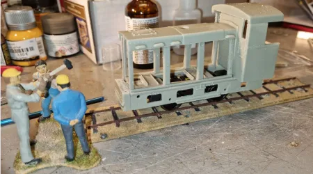

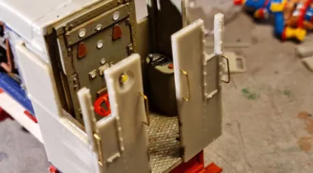

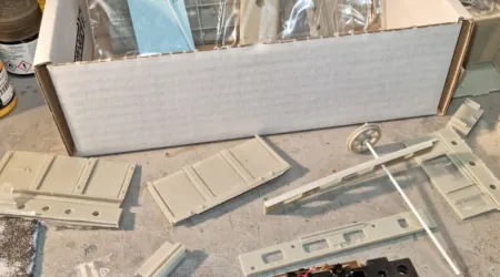

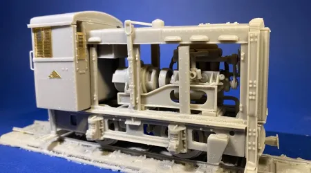

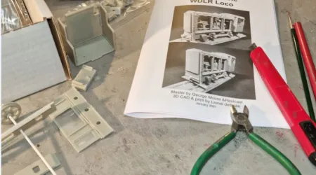

    Das erste Bild zeigt die Lok mit allen offenen Motorklappen , ich werde die Klappen vor dem Führerstand einbauen , weil ich hier den Decoder verbauen möchte . Die beiden anderen Bilder zeigen ein Überblick über die Anleitung sehr gut bebildert incl. Originalbilder . Messingätzteile und Beschriftungssatz . Der Antriebsatz von Bachmann ist auch im Bild .

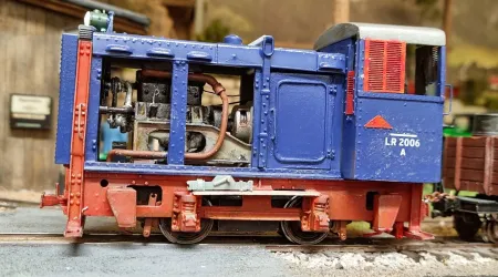

    Am 10.04. ist meine Westinghouse Lok fertig geworen , mmmh fast muss noch ein wenig mehr gealtert / betriebsverschmutzt werden .

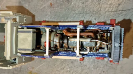

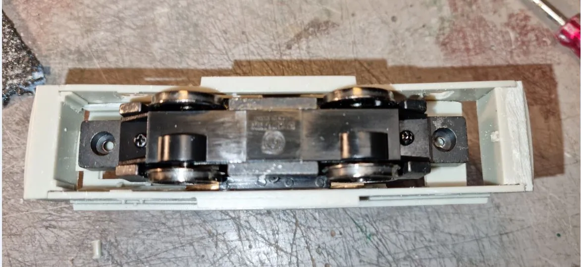

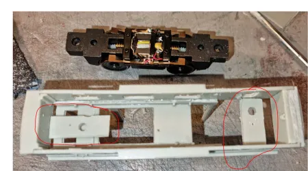

    Als erstes habe ich den Bachmann Spektrum Antrieb in das Fahrgestell eingepasst und die Achsaufnahmen entsprechend an den Rahmen angebaut . Drittes Bild rot markiert , sind aus dem Bausatz Resingußäste , welche eingepasst wurden .

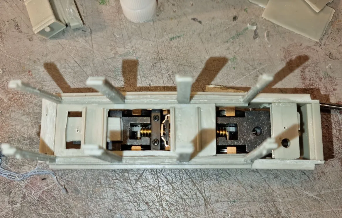

    Auf drei Bildern sieht man wie der Motor im Rahmen sitzt und die zwei eingebauten Aufnahmeplatten für den Motor .

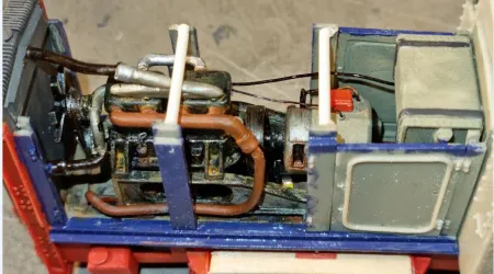

    Stellprobe mit eingebauten Antrieb . Nach Einbau des Motor mit Generator für die Fahrmotore und einsetzen der Stromkabel zu den Antrieben und zu den Zündspulen / Verteiler . Tankeinbau mit Kraftstoffleitung sah die Lok schon besser aus . Oelmessstab wurde aus Kupferdraht gebogen und eingebaut .

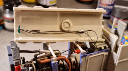

    Ausgestaltung des Führerstandes und Einbau des vorderen Fahrlicht mit LED ( ist nicht im Bausatz enthalten ) . Unter dem Tank wurde der Decoder verbaut , hierzu wurde der Generator ( Resinteil ) gekürzt , so entstand genug Platz / Raum fü+r den Decoder , später wird von die Lok mit einem Sound ausgestattet , Platz für Lautsprecher ist vorhanden . Im Zuge der Decodereinbau wurden Probefahrten durchgeführt . Und wie es zu erwarten war , musste der Antrieb zerlegt werden , da das bekannte Rucken auftrat . Fehler war schnell gefunden , bei dem neuen Motor war ab Werk Schmutz in den Zahnrädern des Antriebrades .

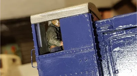

    Erstes Bild zeigt die Lok mit komplett verbauten Motorraumtüren und das zweite Bild Blick durch das Fenster des Lokführer , das letzte Bild den Einstieg in den Führerstand mit Lokführer . Der Lokführer wurde mit verschiedenen Maltechniken bemalt .

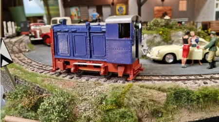

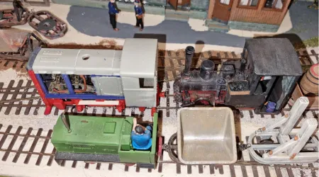

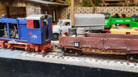

    die Lok mit dem Hochbordwagen , welcher noch Zettelkästen und Beschriftung bekommen hat und die Lok mit Beschriftung und den verschiebbaren Fensteraußenschalosien . Die Hängeeisen mit Bremsklötze und die Sandfallrohre wurden noch angebracht .
    Zum Schluß noch ein Größenvergleich mit zwei umgebauten Fleischmann Magic Train Loks . Als nächstes werde ich meine drei Hesketh Loks bauen , zwei O&K MD2 geschlossen und eine O&K H1 offen . Diese werden direkt alle mit Sounddecodern ausgestattet .
