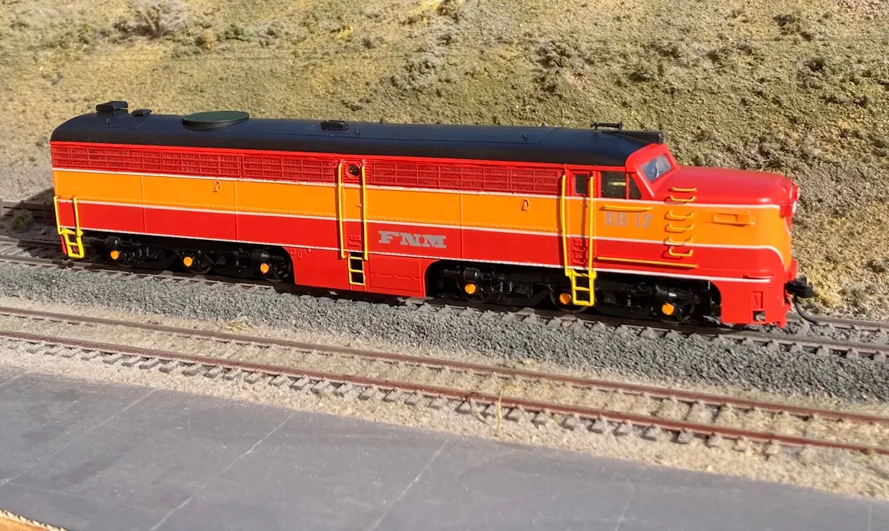

  • Ich vermute Du willst eine SP PA nachbilden? Prinzipiell sollte das gehen, ich habe bei meiner Boxcab ja an sich nichts anderes gemacht. Ob Du ein Overland Modell zerschnippeln willst, musst Du selber wissen...
    Ich habe diese Woche auch ein Kundenmodell fertig bekommen, ebenfalls eine Alco PA. Es handelt sich um eine ex Santa Fe Maschine, die nach Mexico ging. Aus Styrene entstand das Cab Numberboard auf dem Dach sowie die beiden links und rechts der Nase, Plano spendierte die neuen EMD style Lüftergitter, der Rest ist Farbe und Decals...
    Micha

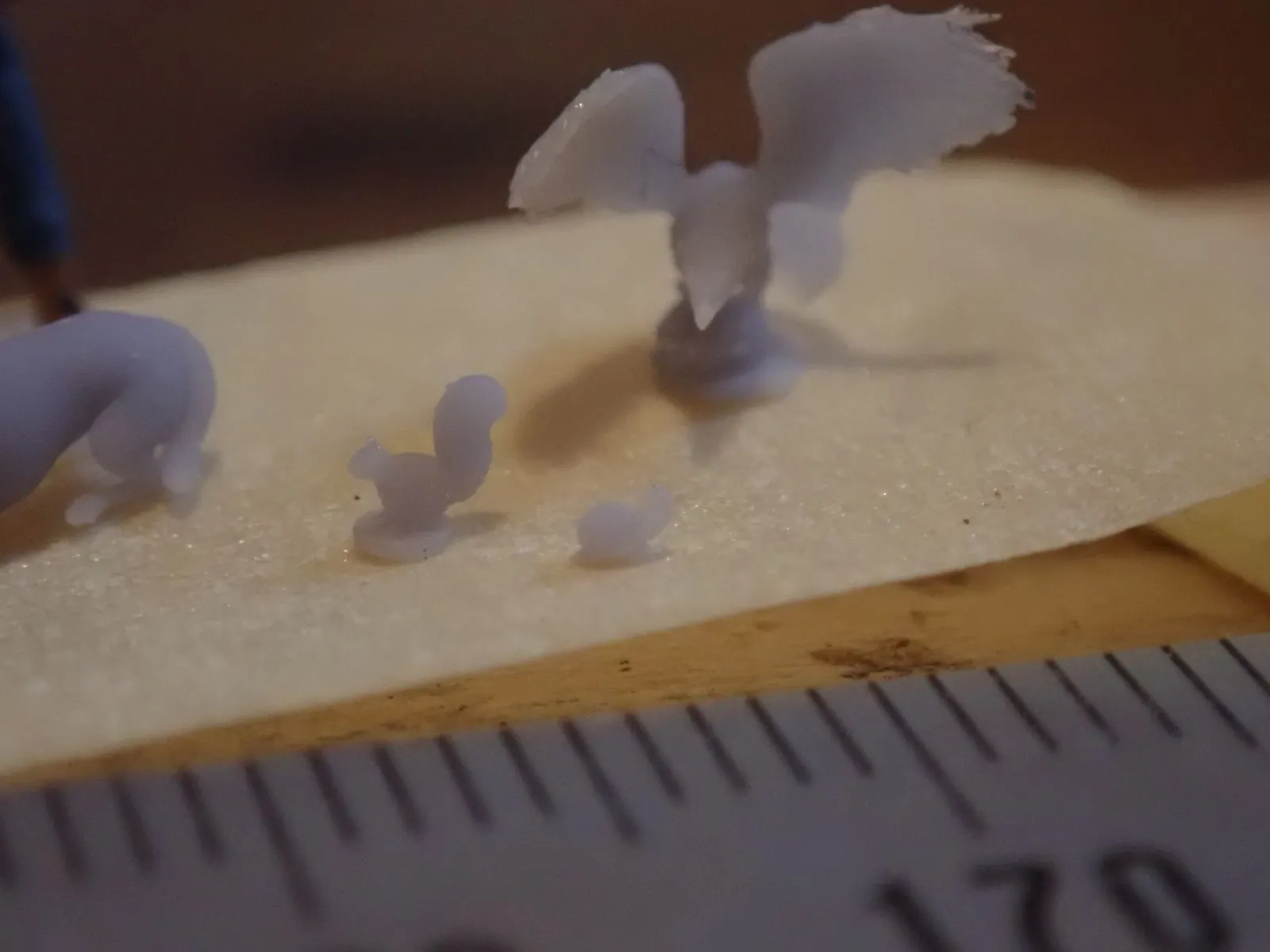

  • Moin Moin,
    hab jetzt mal ein wenig mit dem PhotonSE Gespielt und mir ein paar STL Datein aus dem netz geladen und auf 1:160 verkleinert.
    Falls jemand raten will bei wem es sich je bei den beiden Männern handeln soll kann das gern tun;)
    ein paar stellen die besonders dünn gedruckt sind hatte ich mit etwas epoxikleber verstärkt unter anderem die Hüte Mantel und auch die Flügel des Adlers. Die Schnecke erkennt man auf dem Foto leider kaum aber in H0 wäre die sicher als Weinbergschnecke machbar.
    Im Hintergrund eine Figur von Woodland nur so zum vergleich.
    Und dann noch das Stationsgebäude für Silverton das soll aber nur zum Maße Abnehmen sein und wird wohl aus Holz und Karton wieder entstehen.

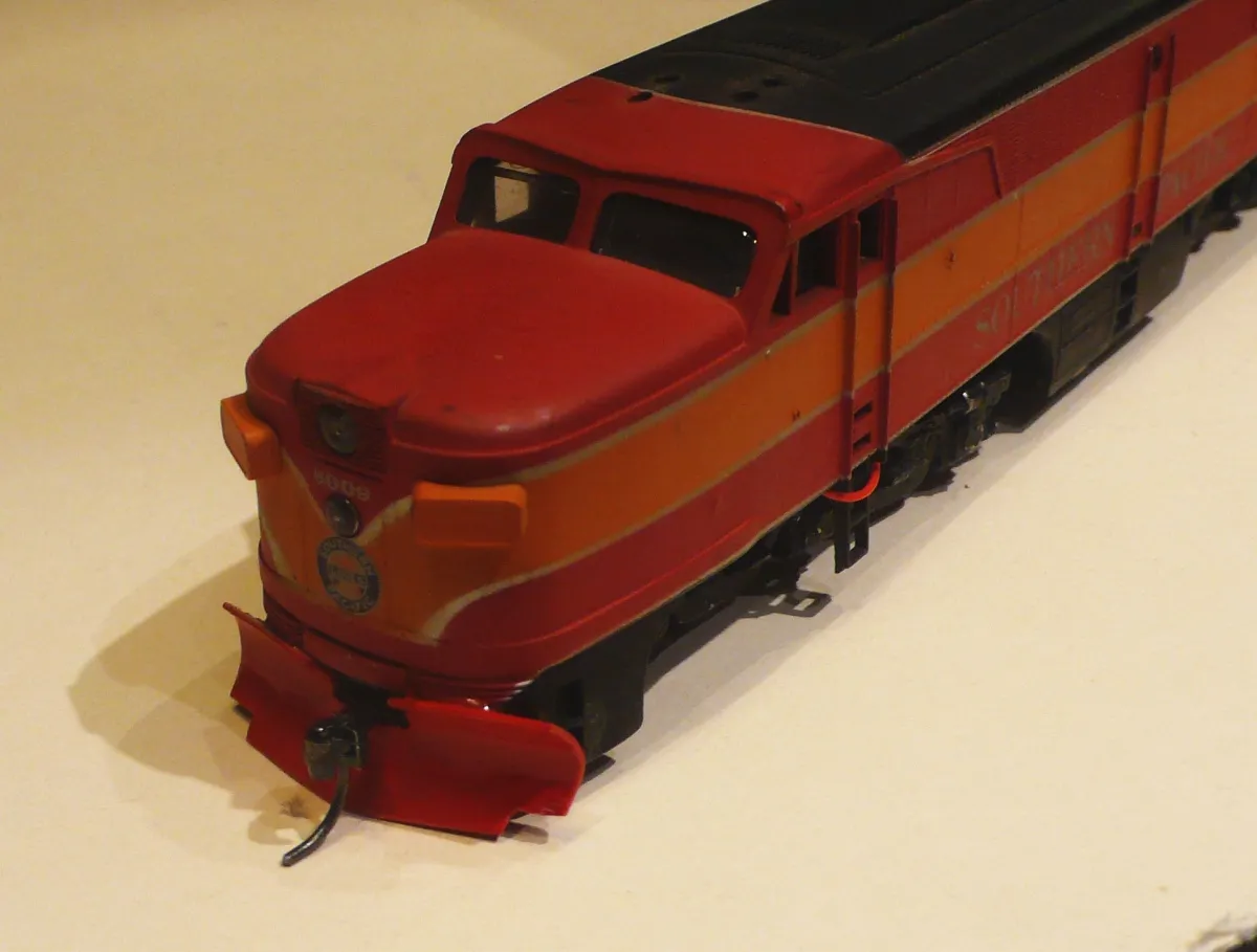

  • @Gerold: Die Bleche seitlich bei dem Athearn Modell müssen komplett weg - bzw. das vorhandene Zeugs müsste "anders ausgeschnitten" werden - siehe dem pdf. Keine Hexerei. Klar, bei Athearn oder P2k Modellen eher "kein grosser Schmerz" ... der plow ist aber nicht nur "vorne drangeschraubt" worden. Er ersetzt die vorhandene Verkleidung.
    Christian,
    das ist mir bewusst. War nur eine Zwischendurch - Bastelei, weil mir die Lok bei einem anderen Einkauf in die Hände gefallen ist Hinter dem Pflug ist die Schürze entfernt, die Seitenteile hab ich zwecks Befestigung stehen gelassen. Man könnte sie noch entsprechend zuschneiden, ich hab eine sehr gute Seitenansicht von #6023. Ja, und die verlängerten weissen Zierstreifen fehlen auch.

  • @Gerold: Das sollte jetzt kein Vorwurf sein, mir ist nämlich aufgefallen dass selbst die Montageanleitung bei dem Details West Teil PL-264 falsch ist (zumindest für SP). Da soll man auch alles hinter dem Gussteil "stehen lassen". Mir würde auch keine andere Gesellschaft auf die schnelle einfallen die PAs mit Plows ausgestattet hätte (mag mich täuschen).
    Und - die "Boxcab / Doodlebug" Shay finde ich super 8o

    Die Union Pacific hat auf der #605 einen brutalen Gusspilot ähnlich den grossen Dampfloks montiert.
    - danke; das Ding hats vor 50 Jahren schon 2x gegeben, Bill Schopp hat es konstruiert - ich habs nur nachgebaut. Ist Ein Hall-Scott Triebwagen von MEW mit PFM Shay Drehgestellen.
