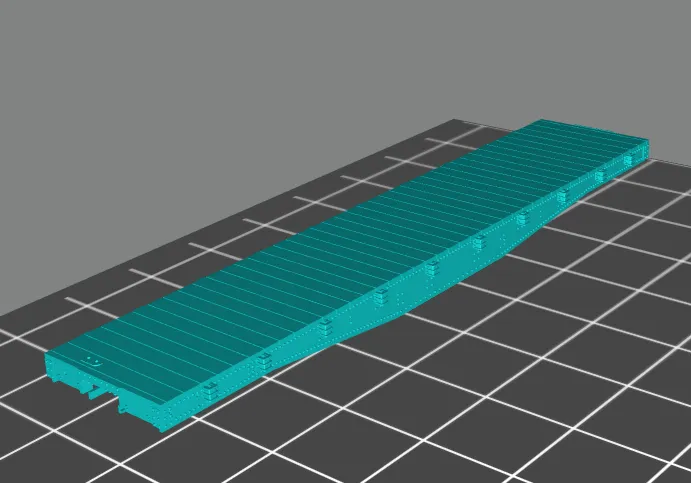

  • So hab Gestern mal ein steel flatcar der D&RGW für die Schmalspur durchkonstruiert, nach dem ersten Druck sind noch einige Anpassungen geschehen um ein Sauberes Druckergebnis zu erhalten. Da die Wagen stehend gedrukt werden beträgt die Druckdauer auch satte 10,5 Stunden.

  • wieviele druckst du zeitgleich???
  • Also aktuell sind es 7 auf einen Streich, bei den Boxcars sind es 9 Stück. Dort werden aber dann noch Dächer und ein paar andere Teile Extra gedrukt.
    Der Limitierende Faktor ist quasie wie gut sich die Druckschicht von der Folie löst was sehr individuell ist und auch von den Stützen abhengt.
    Das Flatcar hängt quasie mit der Längsten seite in der Z Achse das ist einerseits wichtig um die Druckfläche klein zu halten, wenig Stützkonstruktion zu haben und um möglichst wenig Spannung ins Material zu bekommen sonst würde ich am ende eine Banane bekommen. Die Boxcars druck ich auch nur noch so, ein Nachteil ist dann natürlich das man noch eine Stirnseite einkleben muss (auch beim Flatcar. Ich werd morgen mal ein paar Bilder machen von den beiden, auch einmal den fehldruck vom Flatcar mi Erleuterung zur Fehlerbehebung dann dürfte auch klar werden wo so überall die Fallstricke lauern.
