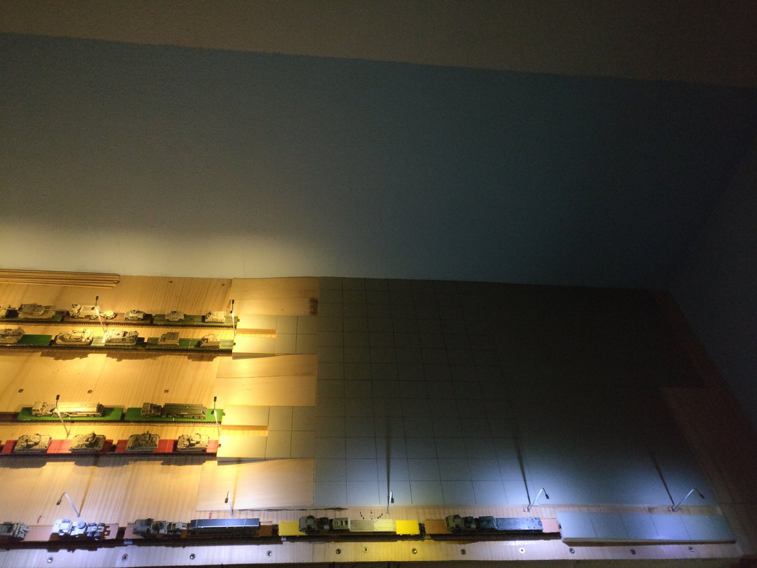

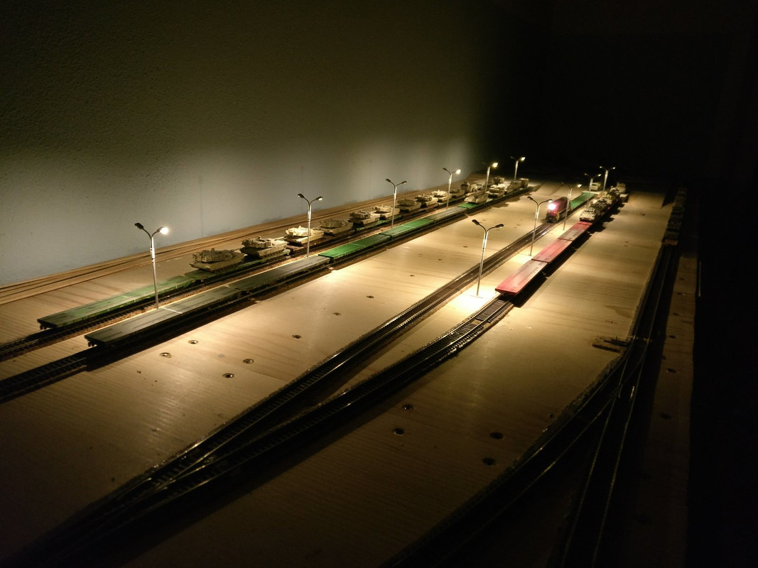

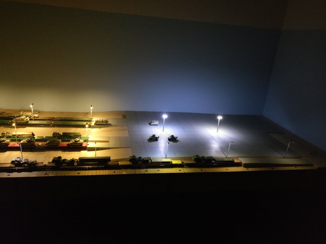

Die Lampen bringen eine ganz besondere Atmosphäre rüber. gefällt mir sehr gut!
Servus Mike,
wie hast Du angeschlossen, in Reihe oder parallel ?
Ich möchte 10 Peitschen anschließen mit KSQ2 10mA an alten Trafo.
Gruß zum Restfeiertag ........Rainer
Servus Rainer,
ich habe parallel angeschlossen.
6-8 an einen KSQ2 30mA.
Als Leitung, selbstklebendes Kupferband 4mm.
Gruß Mike

Servus Mike,
wie "alles" gefällt mir sehr gut !!
Welche mA haben die LED-Lampen, da ich 20mA Lampen und nur KSQ2 10mA und KSQ2 20mA habe ?
Ser's Rainer,
habe auch 20mA Lampen.
Bei KSQ2 30mA sind 10 LED das Maximum.
