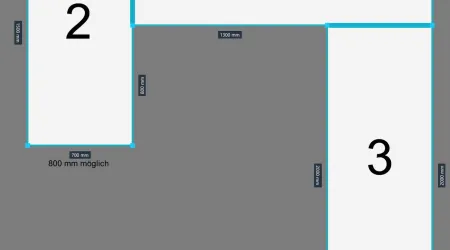

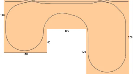

    Nun habe ich mir mal 3D-Modellbahn Studio installiert, meine Plattenmaße definiert (01.jpg) und einen Gleisplan erstellt (02.jpg). Ist für mich alles das erste Mal, gerade was sinnvolle Kurvenradien betrifft, dazu habe ich auch nicht sooo viel bezüglich Kato gefunden.
    Als Region habe ich mir USA Nordosten, Epoche grob 40er - 70er Jahre (Dampf / Diesel), es muss keine 1:1 Abbildung zur Realität sein. 2-3 Züge sollen ihre Kreise ziehen, Rangieren & Co. so "just for fun" (also eher Spielbahn) Viel Augenmerk liegt auf der Landschaftsgestaltung.
    Habt Ihr für mich Verbesserungsvorschläge, Tipps, Anmerkungen?

  • Mit 249mm Radius schränkst du dich bezüglich Rollmaterial doch deutlich ein - 282mm bei Kato (11") ist deutlich weniger Einschränkung, auch wenn ich für Dampf eher Richtung 13" schauen würde. Da geht dann praktisch alles aus der Großserie technisch durch (Messingmodelle eher 20"+).
    Zum Beispiel die Kato FEF-3, laut Kato (Japan) 4-8-4 UP FEF-3 (spookshow.net): "I'm not exactly sure what the minimum radius is for curves, but it's definitely not the 11" minimum that Kato advertises (mine consistantly derails on 11"-radius curves or sharper). I'd say that 13" is probably a more realistic minimum." Nun ist die FEF-3 nicht gerade klein, aber vielleicht doch gerade das, was du auf so einem Railfan-Layout fahren willst?
    Optisch - naja, das ist nochmal eine ganz andere Frage, aber damit musst ja nur du klarkommen ;) Zur Vorschau hat Youtube viele T-Trak-Videos, die auch auf 282mm/315mm-Kurven setzen, da kannst du dir das mal ansehen, wie das so aussieht. Und daneben dann z.B. mal ein free-moN-Video aufmachen mit deren 22" Mindestradius, die ja auch eher Railfanning als Rangieren betreiben...
    Ich würde außerdem für die Optik empfehlen, die Geraden nicht so exakt parallel zu den Plattenkanten zu legen. Und vielleicht ein paar großzügig geschwungene Kurven - auch wenn das (beides) ohne Flexgleis natürlich nicht so einfach ist, und Unitrack auf der anderen Seite besonders für Einsteiger deutliche Vorteile hat.
    Ansonsten - naja, betrieblich wäre mir da sehr schnell langweilig, aber es muss ja dir passen, nicht mir.

  • Google mal nach "Givens and druthers" was MoBa angeht.
    Du machst eine Phase durch, die fast jeder Modellbahner mal durchgemacht hat.
    Zu viel Gleis mit zu wenig Zweck.
    Das ist eher Lummerland als eine Modellbahn, die für einige Jahre Spaß bereiten soll.
    Was mir so spontan auffällt: Keine Verbindung der beiden Ringstrecken. Warum nicht?
    Wie viel Platz hast Du denn insgesamt zur Verfügung?
    Flächenmaße?
    Du schreibst, daß viel Augenmerk auf die Gestaltung der Landschaft gelegt werden soll.
    Aber so viel Landschaft passt da gar nicht mehr hin, oder?

    Dann werde ich mal YouTube nach "T-Trak-Videos" durchstöbern. Die Gleise nicht exakt an der Platte entlang verlegen, kam mir auch in den Sinn aber diesen vereinfachten Gleisplan zu erstellen war für mich als Neuling zu Beginn genug Arbeit. :D
    An eine Verbindung der Ringstrecken habe ich gedacht, da gibt es von Kato auch ein passendes Kreuzgleis aber das ist in der 3D Software nicht vorhanden.

    Platz ist 3,20 LÄNGE (1), linke Seite 1,50 LÄNGE (2) und rechte Seite 2,00 LÄNGE (3). TIEFE dann entsprechend der Erreichbarkeit, da habe ich was von "maximal 70cm) gelesen.
    Mir fehlt halt die Vorstellung bezüglich der Proportionen (Gleise zu freie Fläche zur Gestaltung).
    Gruss, SASCHA (ein NOOB)

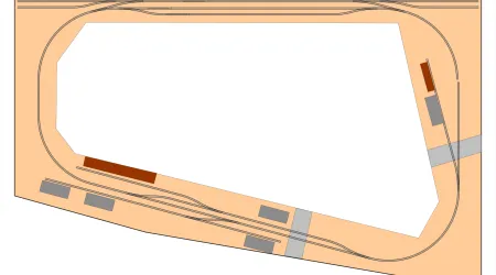

  • Ich bin kein Experte was Segmentgleis angeht, aber wie wäre denn mal dieser Ansatz hier?
    Danke vielmals für diesen Vorschlag. Nehme ich auf jeden Fall mal als Ansatz (abgewandelt, da ich L bzw U Form mache)!

  • Wegen der Zugänglichkeit (Tiefe soll ja nicht mehr als 70/80cm sein?) und das sieht ja schon recht groß aus. StephanH was sind bei Deinem Entwurf die Außenmaße?
  • Die Außenmaße sind genau die von dir genannten, die Idee ist jedoch an den Außenseiten an der Wand endlang zu bauen. D.h. du stehst/sitzt in der Mitte und die Züge fahren um dich herum (bei den Amerikanern sehr beliebt). Du musst nur igendwie in die Mitte kommen: Duck under oder eine Brücke zum hochklappen oder herausnehmen.

  • Man könnte natürlich auch so bauen.
    Aber man kommt dann schlecht hinten an die Abstellgleise (die will man ja nicht vorne bauen) und
    hat keine wirklich lange Gerade, wo man mal eine Betriebsstelle / einen kleinen Ort darstellen könnte.
    Du schreibst, dass Du 320x150x200 cm zur Verfügung hast.
    Auf deiner Zeichnung hast Du aber 270x150x270 geplant.
    Was ist denn nun korrekt? Oder hast Du zwischen Wand und Anlage Platz gelassen?

  • Die Maße, die ich angegeben habe, sind so korrekt gedacht (plus die jeweilige Maximaltiefe) aber von mir wohl nicht zu Ende. :D
    1.) 200x70 + die 70 tief von 2.) ~ 270 Länge / in dieser Breite sind dann noch 50 Platz zur Außenwand
    2.) 150x70
    3.) 200x70 + die 70 tief von 1.) ~ 270 Länge
    Korrekt wäre also 320 (1.) x150 (2.) x250 (3.)
    An Höhe habe ich 70cm gedacht, da ich bei 1.) auch noch eine Dachschräge habe.
    Man, ich habe viel zu wenig bedacht und es mir zu einfach vorgestellt, wird mir gerade klar aber ich bin sehr dankbar, dass Ihr mir helfen wollt! :thumbup:
