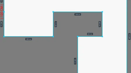

  • long time no see...
    Moin zusammen!
    Zwischenzeitlich habe ich mal mit der 3D Software "rumgespielt" und dadurch, dass ich zu 6 Stück 120 x 60cm Ikea Platten gekommen bin, den Plan verändert.
    Ich habe, so gut wie es mir möglich ist, die Anregungen hier berücksichtigt und die Platten in diversen Varianten ausgelegt. Im Bild Kato-N_NEU_Platten ist die mir liebste Variante ("außen rum" kommt nicht in Frage, da ich nicht krabbeln bzw. eine Brücke/einen Durchgang bauen will. Blickhöhe wird dann 100-120cm sein.
    Im PDF Kato-N_NEU_Plan ist meine "Kreation". Die Farben können ignoriert werden, dass ist nur eine Zuordnung zu Sets bzw. Einzelkauf Artikel. Soll auch erst mal grob sein, ggf. verdecken von Abschnitten, Tunnel, Höhen Varianten etc. wären dann im nächsten Schritt dran.
    Meinung von Euch Enthusiasten und Experten? Eher "besser als vorher" oder mehr "immer noch nicht so dolle" bzw. was dazwischen oder anderes? :D
    Anregungen, Tipps, Kritik usw. sind sehr wünschenswert! Dankeschön.
  • Ich würde den Plan gern nochmal mit Landschaft/verdeckten Abschnitten etc sehen, denn so wie er jetzt ist wirkt er finde ich langweilig. Die Gleise sind allesamt zu gerade und parallel, evtl kannst Du da noch etwas Auflockerung reinbringen?

  • Ich persönlich finde ja gerade und parallel per se nicht immer gleich schlecht, dennoch würde mich auch interessieren, was am Ende sichtbar sein soll. Sonst wirkt es am Ende sehr schnell wie nur im Kreis fahren.
    Vielleicht könntest du auch noch erwähne, was du denn eigentlich darstellen willst?

  • Mir geht es ähnlich wie Markus ( Phoenix) - ich weiß nicht wirklich, was du von der Anlage willst.
    Oben schriebst du mal:
    - "2-3 Züge sollen im Kreis fahren" - das geht
    - "Ein bisschen Just-for-Fun rangieren" - das hast du mit der Gleisanordnung nicht erreicht. Zumindest nicht mehr als mal einen Zug aus dem Kreis anhalten und einen anderen dafür losfahren lassen.

  • Moin!
    Verdeckt sollten vorerst die Doppelschienen rechts und ein Teil der unteren Doppelkurven, so mein Gedanke.
    Meine Idee war: "2-3 Züge im Kreis fahren" als Grundsätzliches (wenn man kein Bock auf nichts hat dann lässt man die Loks einfach nur fahren). Als Thema schwebt mir ländliche Nord-Ostküste vor.
    Ich versuche gerade den Vorschlag von StephanH (RE: Kato Spur N Gleisplan Hilfe / Tipps / Verbesserungsvorschläge für mich als Neuling) auf meine Platten anzupassen und die Tipps von Euch zu beherzigen.
    Mir fällt das halt die Vorstellung schwer und ich verzettele mich immer vom Hundertstel in Tausendstel.
    Gruss, SASCHA (ein NOOB)
