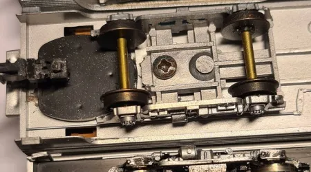

  • hallo Martin
    ich habe mal schnell einenSchnappschuss gemacht .
    Durch die kleinen Räder und die niedrigen Spurkränze lassen sich die kulissen von unten einfach ankleben.Unterschiedliche Wagenhöhen, bedingt durch die unterschiedlichen Serien und Hersteller (die Wagen stammen nicht nur von Rivarossi, sondern auch von
    ConCor und Walthers) habe ich durch Unterlegscheiben ausgeglichen.Die außermittige Befestigung der Drehgestelle habe ich belassen,durch die Anpassung der Gewichte nach NMRA Norm ergeben sich keine Probleme beim fahren.
    Von oben:Rivarossi,Drehgestell Drehpunkt innen,GFN Kulisse;Con-Cor,Drehgestell Drehpunkt außen,alte Symoba Kulisse;Walthers ,Drehgestell Drehpunkt mittig,GFN Kulisse.Die Kulissen hatte ich noch im Bastelvorrat ,GFN Kulissen verbaue ich eigentlich nicht mehr
    wegen der Anfälligkeit der Rückstellfeder gegen herausrutschen aus der Halterung.Die ovalen Symoba waren bei mir Geschichte,nachdem die viereckigen kulissen erschienen sind.
    Alle Wagen waren preisgünstige Einzelstücke in Lackierungen verschiedener Gesellschaften, die ich zur farblichen Anpassung durchgängig silber gespritzt habe.
