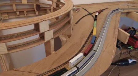

So, die Bettung muss erstmal trocken.
Die Dame des Hauses findet es auch besser.
Das macht so viel aus

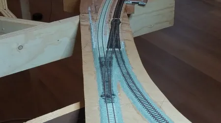

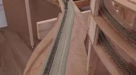

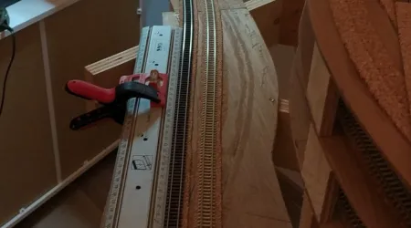

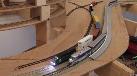

Hab den Bogen jetzt fertig eingeschottert.

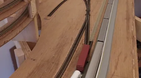

Auf der Anderen Seite der Helix hab ich nun mit dem Industrial district begonnen und die ersten Gleise verlegt. Zudem ist die Plattform für den Bahnhof auch schon fertig.
Das schöne ist, mit etwas suchen findet man ja allerhand an Ausschreibungsunterlagen für Amerikanische Bahnhöfe im Internet, sodass man hier alles wichtige wie, Abstand, Höhe und Linien herauslesen kann.
Gruß Sven

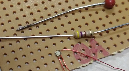

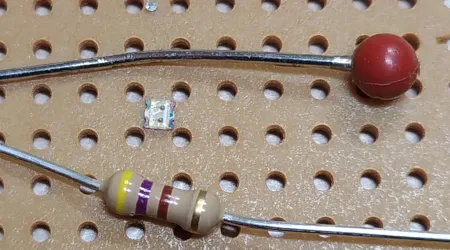

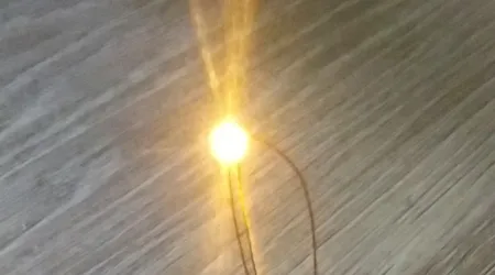

Ein wichtiges Detail musste ich gleich mal zusammen Löten zum probieren wie es aussieht, und zwar möchte ich im Yard "Switch Position Indicator" oder auch "Electric Switch Signal" Signale an den Weichen installieren. Dazu hatte ich vor einiger Zeit schon mal Duo LEDs Grün/Gelb im Internet gefunden, leider wusste ich nicht mehr die Seite und hab dann nach langen suchen und Datenblatt wälzen die Passenden LEDs bei AliExpress gefunden.
Ich habe im Internet ein Dokument zu einem ES-20 gefunden, in Spur N ist das dann 1,6 x 0,75 x 1,17 mm groß.
Die LEDs sind 1,5 x 1,6 mm groß, also an der Grenze zu dem was ich so bei Duo-LEDs als HandLötbar betrachte.
Zum Vergleich habe ich die LED mal auf eine 2,54er Lochraster Platine gelegt, eine Stecknadel und einen 1/4 W Widerstand dazu.
Die Farbe der LED gefällt mir auch sehr gut. Ich werde dann auf die LED noch ein kleines Stück durchsichtigen Kunststoff kleben und mit etwas Schwarzer Farbe aufhübschen.
Gurß Sven
Hi Sven, wieso eigentlich gelb/ grün? war das irgendwo beim Vorbild üblich ( habe ehrlich gesagt wenig Ahnung punkto Signalen) . Ich hätte aus dem Stegreif grün/ rot genommen?
Bei elektronischen Themen guck ich ja immer besonders gern hin

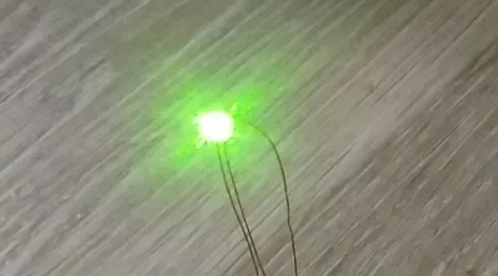

danke fürs Zeigen!Kleiner Tipp noch: Es gibt diese kleinen SMD-Duo-LEDs auch mit bereits angelötetem Draht: https://leds-and-more.de/DUO-LED-SMD-06…or-15-37mcd-120 in diversen Farben... (rot/grün ergibt, wenn man beide ansteuert, auch gelb, und bei Ali gibts die vorverdrahteten aktuell nur rot/weiß, da hab ich auch schonmal rot/grüne gekauft...)
Hier in reichlich unscharf eine rot/grüne LED von damals Evemodel, wenn ich das richtig in Erinnerung habe:
MfG, Heiko
Moin, also Gelb/Grün z.b. West Colton Yard.
Ich denke das man auf Grün/Gelb gewechselt hat mit begin der Nutzung von Dwarf Signalen. Grün oder Gelb heißt immer irgendwas mit fahren. Rot ist immer anhalten und im Dunkeln sieht man nicht ob das ne Weiche ist oder ein Dwarf signal.
Zu den LEDs, ja ich hatte auch drüber nachgedacht Rot/Grüne zu nehmen. Hab aber aus der Vergangenheit schon gesehen das es dann doch eher Weißeres Grün oder orange/Gelb war. Je nach Zusammensetzung des LED Materials.
Gruß Sven
