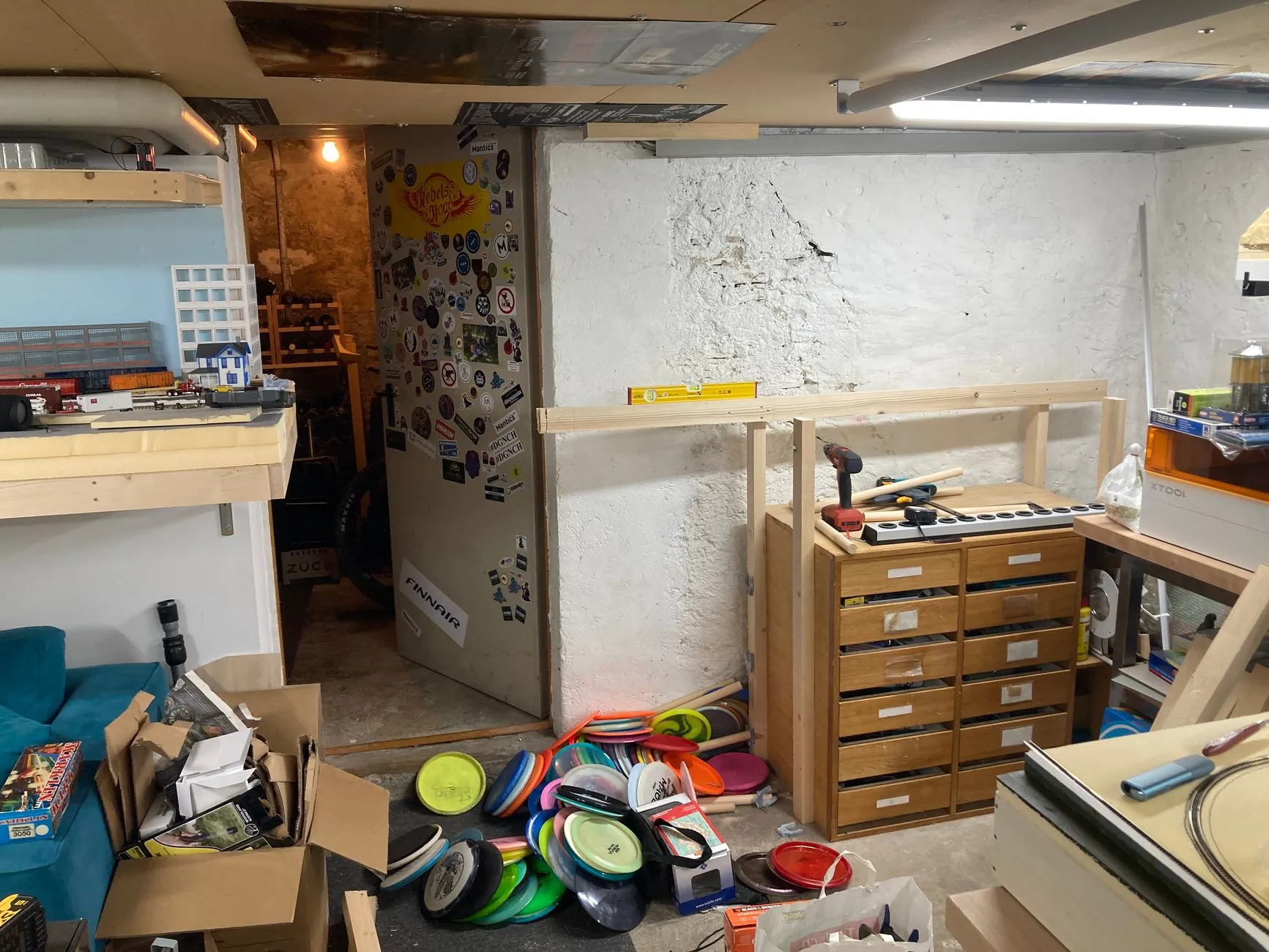

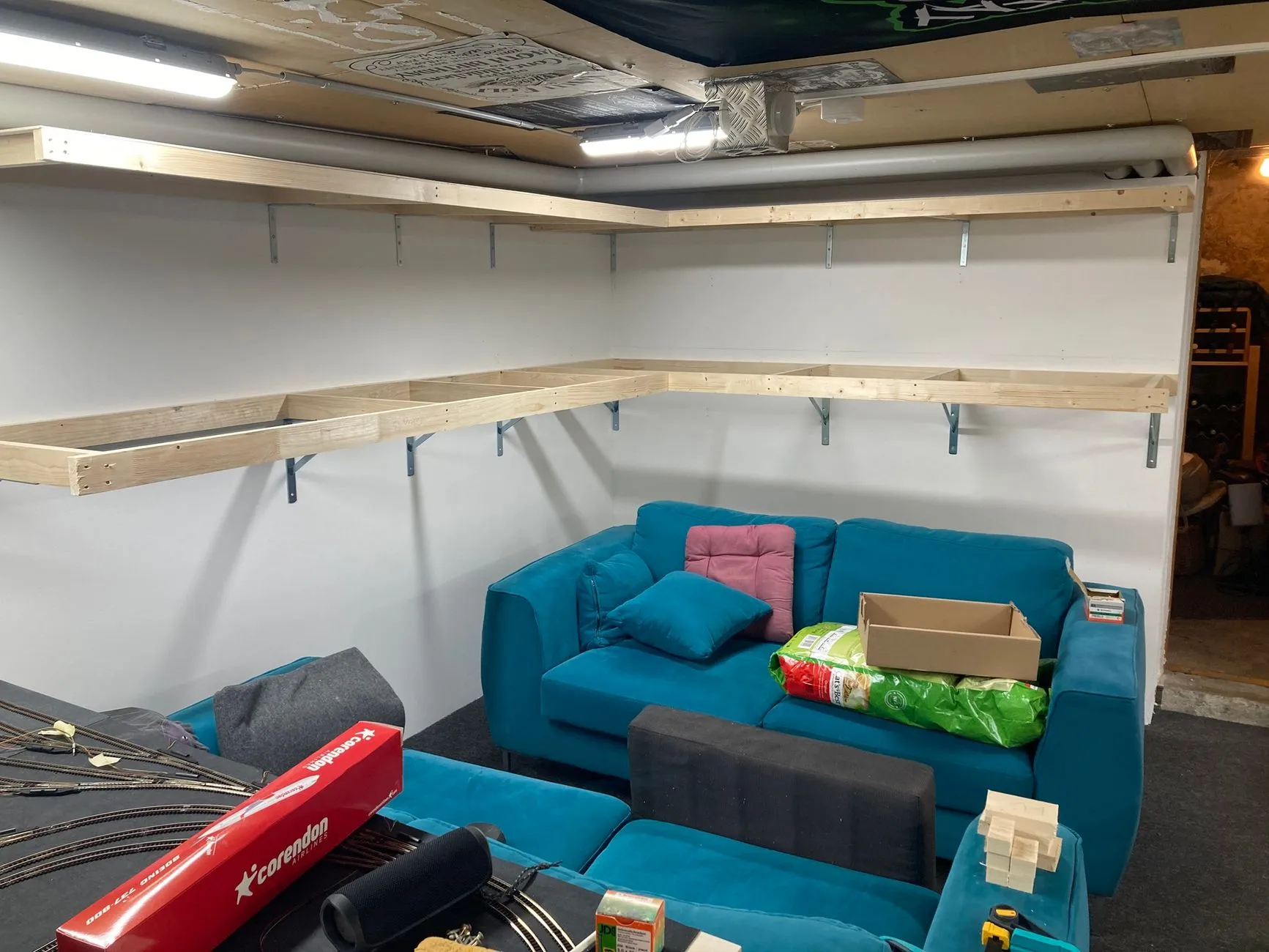

    Ich habe in meinem Keller meine Werkstatt und meine Anlagen. Ich habe mich für ein Shelflayout entschieden, da ich aktuell nicht genug Platz habe für eine richtig grosse Anlage. Sollte ich aber irgendwann soweit sein und meine Scheune ausgebaut haben, warten ca. 80 qm auf ein weiteres Projekt aber dies steht in den Sternen ;) Daher also ein "kleines Shelf Layout.
    Die Anlage ist in sections aufgeteilt. A,B,C,D wobei aktuell die Sektionen B, C und D gebaut sind. Die Sektion A ist noch nicht begonnen.
    Das ganze wird ein U der Wand entlang. Die Anlage hat eine tiefe von 60cm. Aktuell habe ich in etwa 5m Gleis zum befahren. Am ende sind es wohl so gegen 8m.
    Das ganze versuche ich durch die Sektionen in verschiedene "Dioramen" zu gestalten. So dasss man durch die Kamera Linse das gefühl bekommt die Anlage ist um einiges grösser. Kamera ein weiteres Stichwort. Ich habe einen eigenen Youtube Kanal wo ich den Bau meiner Anlagen dokumentiere, dieser Kanal ist jedoch in Englisch und nicht in Deutsch.

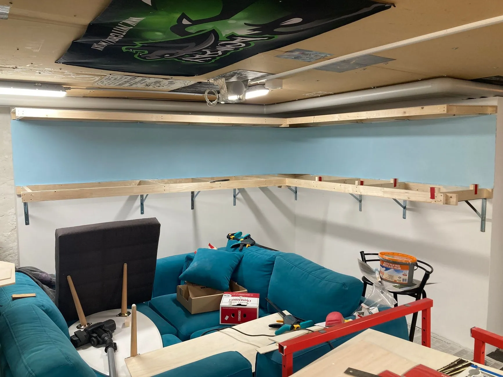

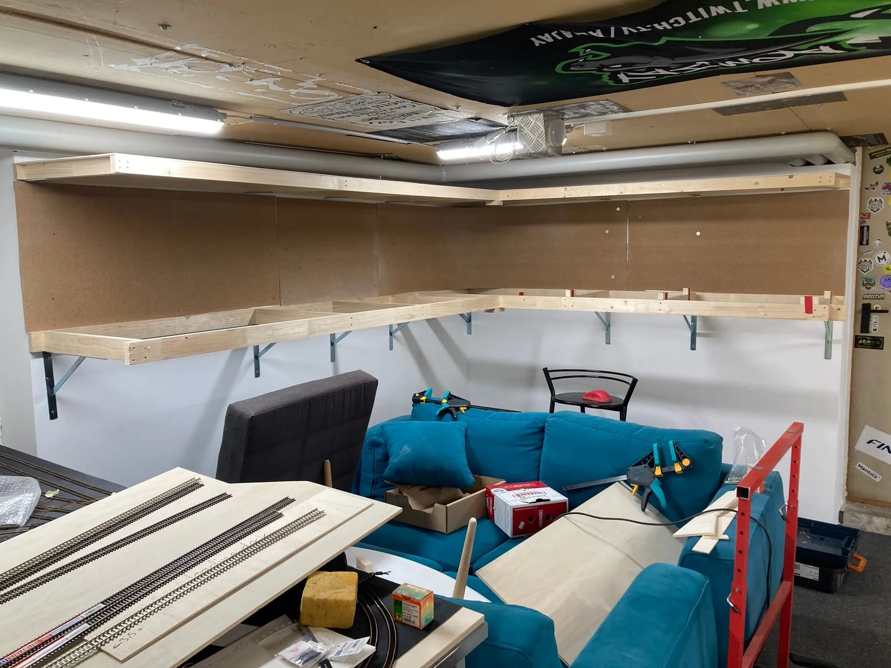

    Hier nun einmal die ersten Bilder des Anfangs. Begonnen habe ich mit dem Bau ziemlich genau vor einem Jahr.
    Die Rahmen sind an der Wand fixiert, ebenso die "Decke". Der grundrahmen ist auf etwa 1m40cm.
    Dies aus dem Grund, weil ich nicht von oben auf die Anlage schauen möchte. Der Betrachter soll mehr oder weniger auf der Höhe des geschehens sein. Er soll ein Ausschnitt aus der Welt "hautnah" miterleben.

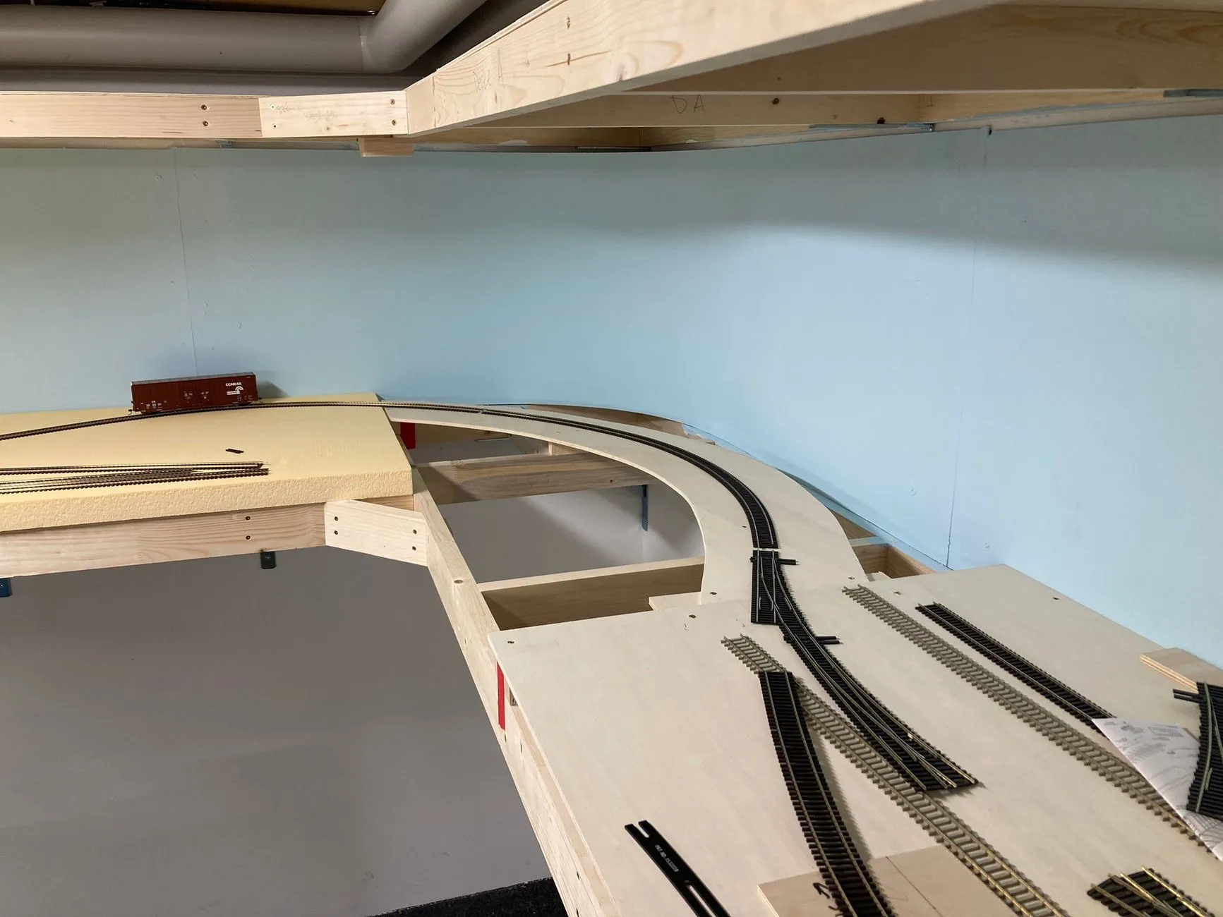

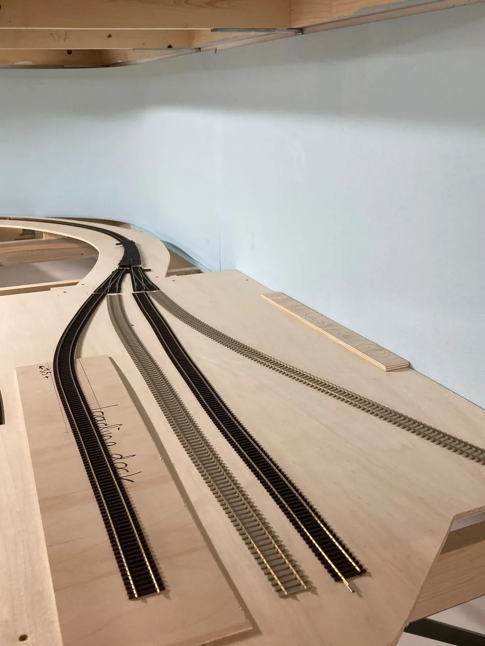

    Bei meiner N Anlage arbeite ich streng nach Plan. Bei meiner H0 Anlage arbeite ich ausschliesslich mit Flexgleisen. Ich verwende Peco Code83. So entstand mein Layout nach und nach, ich hatte plus minus im Kopf wie Sektion D (Industrie) aussehen sollte. Nachdem ich diverse Varianten durchgetestet habe stellte ich fest, dass Sektion C (die Kurve) vorgibt wie Sektion D aussehen wird. Denn die US Güterwagen sind ein anderes Kaliber wie ich feststellen musste haha.
    Hier sieht man einen meiner Versuche.
    Da mir eine Kurvenweiche fehlte musste ich es in Theorie durchspielen.
    Am Ende fand ich eine Lösung wie ich die Kurve mit der Weiche sanfter gestalten konnte, und die Rangiergleise so dennoch etwas länger gestalten konnte.
    Auf diesem Bild sieht man Links, das Gleis zum Loading Dock, das Gleis mit den Beton Schwellen ist das aussengleis am Loading Dock. Dann kommt die Mainline die fiktiv weiter geht über einen Bahnübergang. Das Gleis ganz Rechts geht zu einem Industrie Komplex. Mittlerweile kam da noch ein weiteres Gleis hinzu.

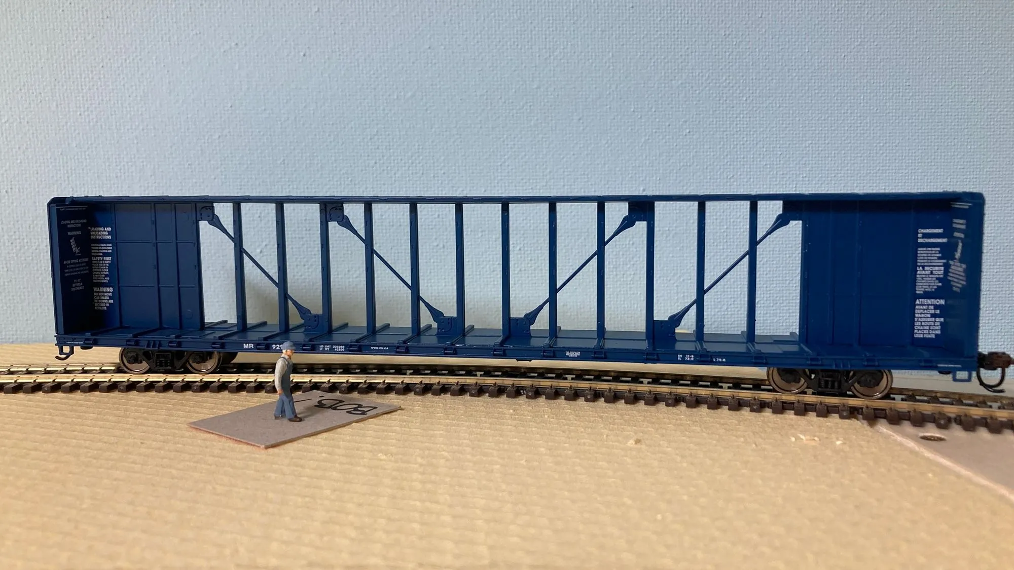

    Bob (einer meiner Supervisors) inspiziert den ersten grossen Centerbeam Wagen.
    Mit diesem konnte ich die Kurve testen. Soweit ging alles gut.
    Bob ist ebenfalls zufrieden.

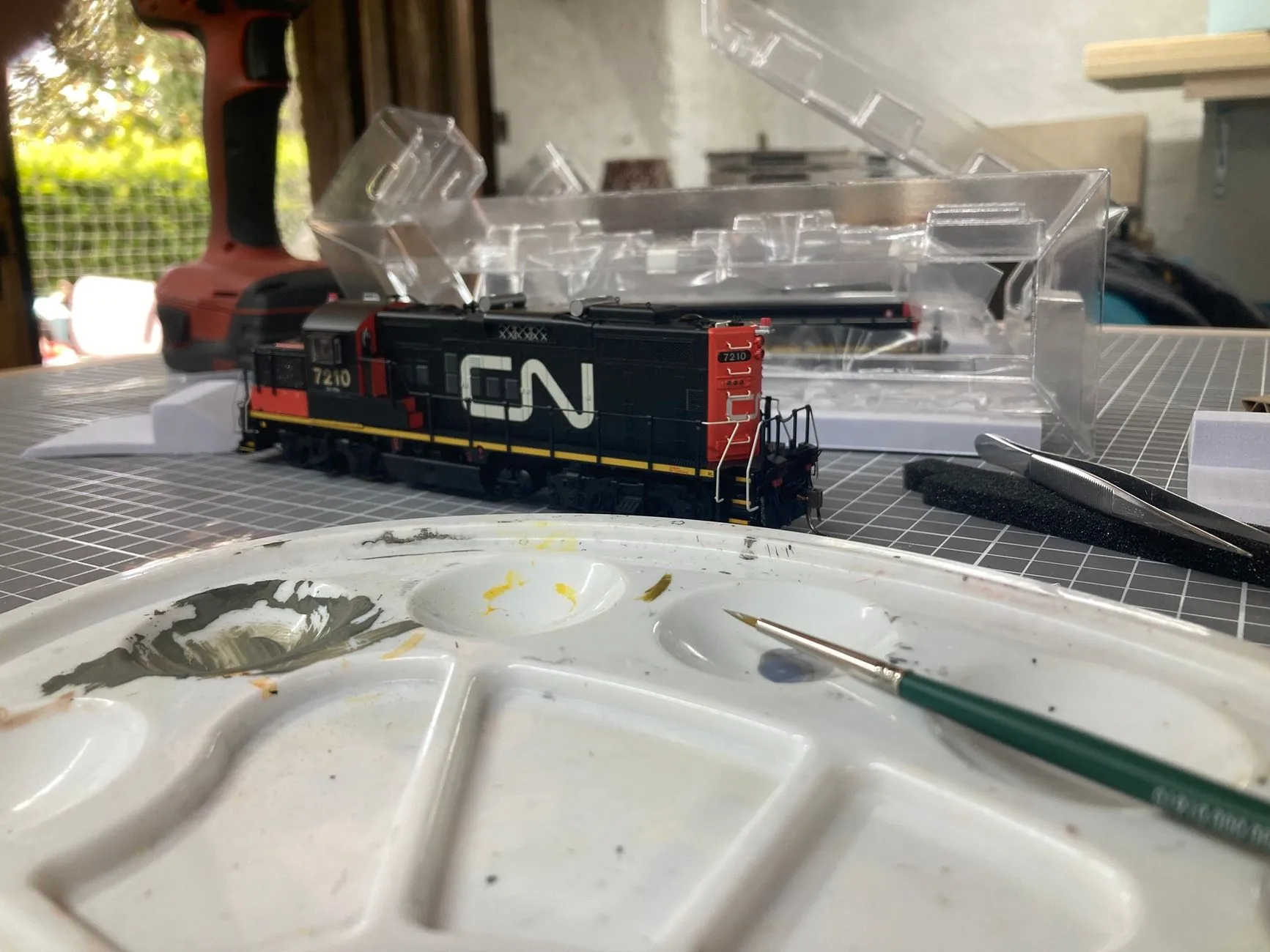

    Hier eine GP9RM + Slug von Rapido Trains. Rapido nebst Scaletrains aus meiner sicht zwei der Top Hersteller was US Loks angeht.
    Standesgemäss natürlich von der CN, da meine Anlage ja mehr oder weniger in Kanada angesiedelt ist. Warum? Gibt eigentlich keinen spezifischen Grund, mir gefällt einfach das Farbschema der CN aber auch Kanda als Land :)

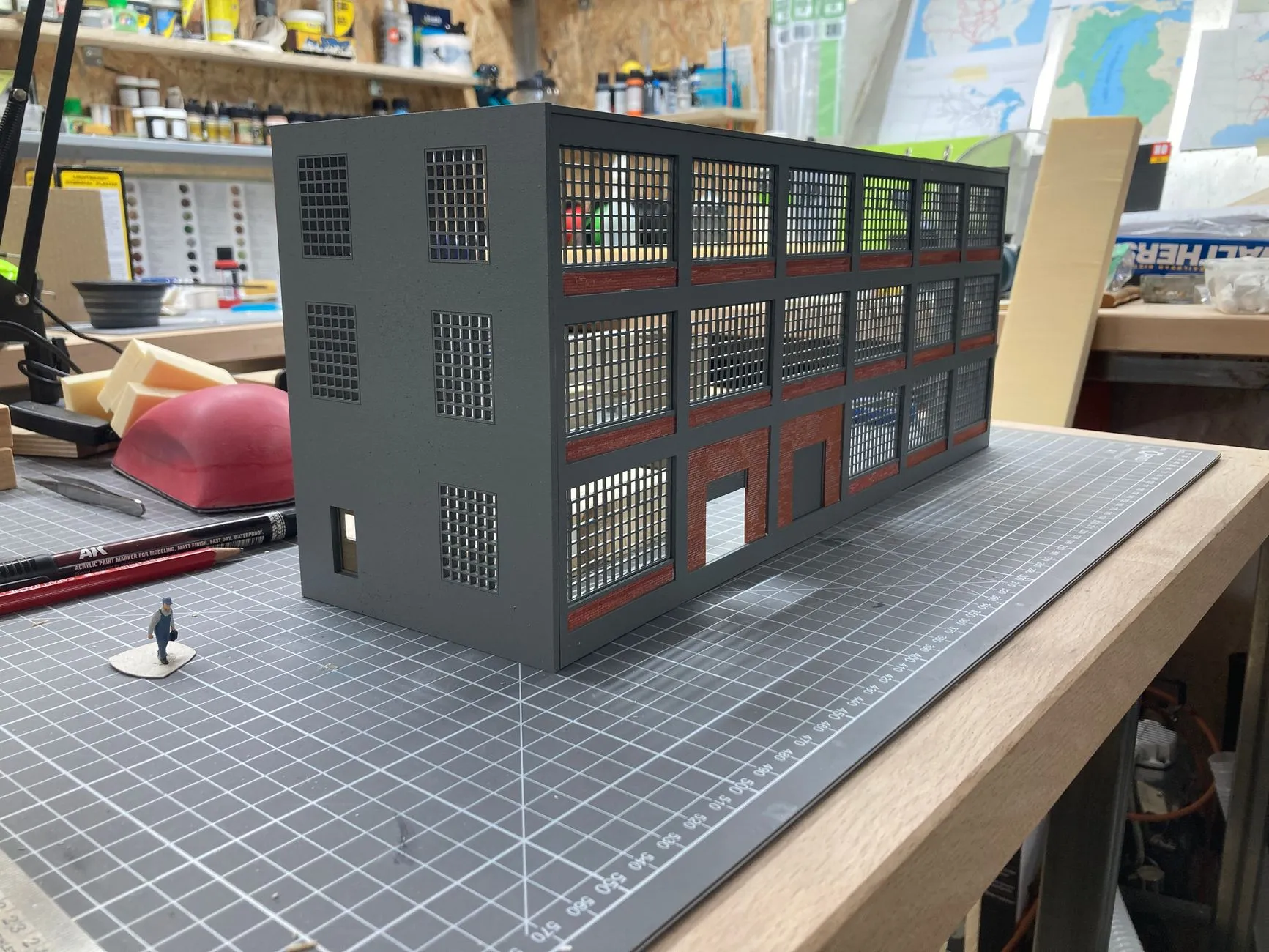

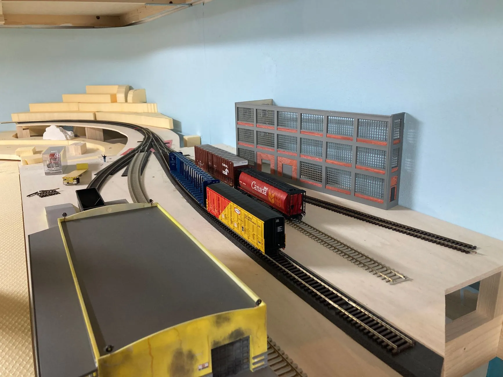

    Neue Woche, weiteres Update würde ich meinen. Nachdem das Gleisbild in der Industrie soweit gesetzt war, ging es daran das erste Gebäude zu bauen.
    Dieses besteht zum einen aus einem Walthers Bausatz und zum anderen habe ich es mit einem Bauteil das ich selbst entwickelt habe sowie gelasert ergänzt. Da die Fabrik nicht direkt an der Rückwand steht sondern in einem leichten Winkel:
    Jedoch kann ich aktuell sagen, ist es gut möglich das ich diese Fabrik komplett ersetzte.
    Auch wenn das ganze eigentlich ziemlich gut aussieht.

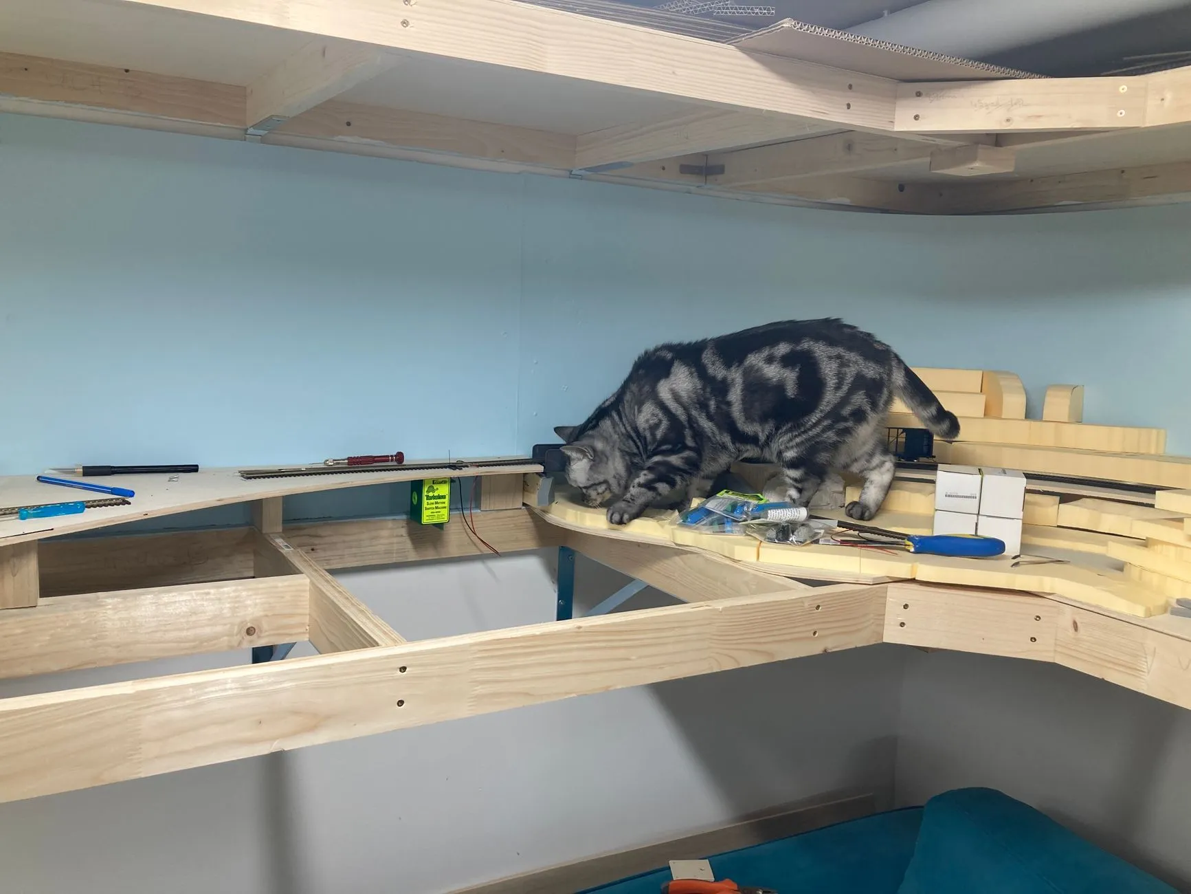

    Weiter ging es mit dem Gleisbau in Sektion B. Supervisorin Aria prüfte die Lötstellen und begutachtete meine Arbeit.
    Sie ist immer mal wieder auf oder neben der Anlage anzutreffen. Bob und Mike müssen jedes Mal höllisch aufpassen wenn Sie auftaucht, denn Sie verschleppt die beiden Jungs ziemlich gerne.

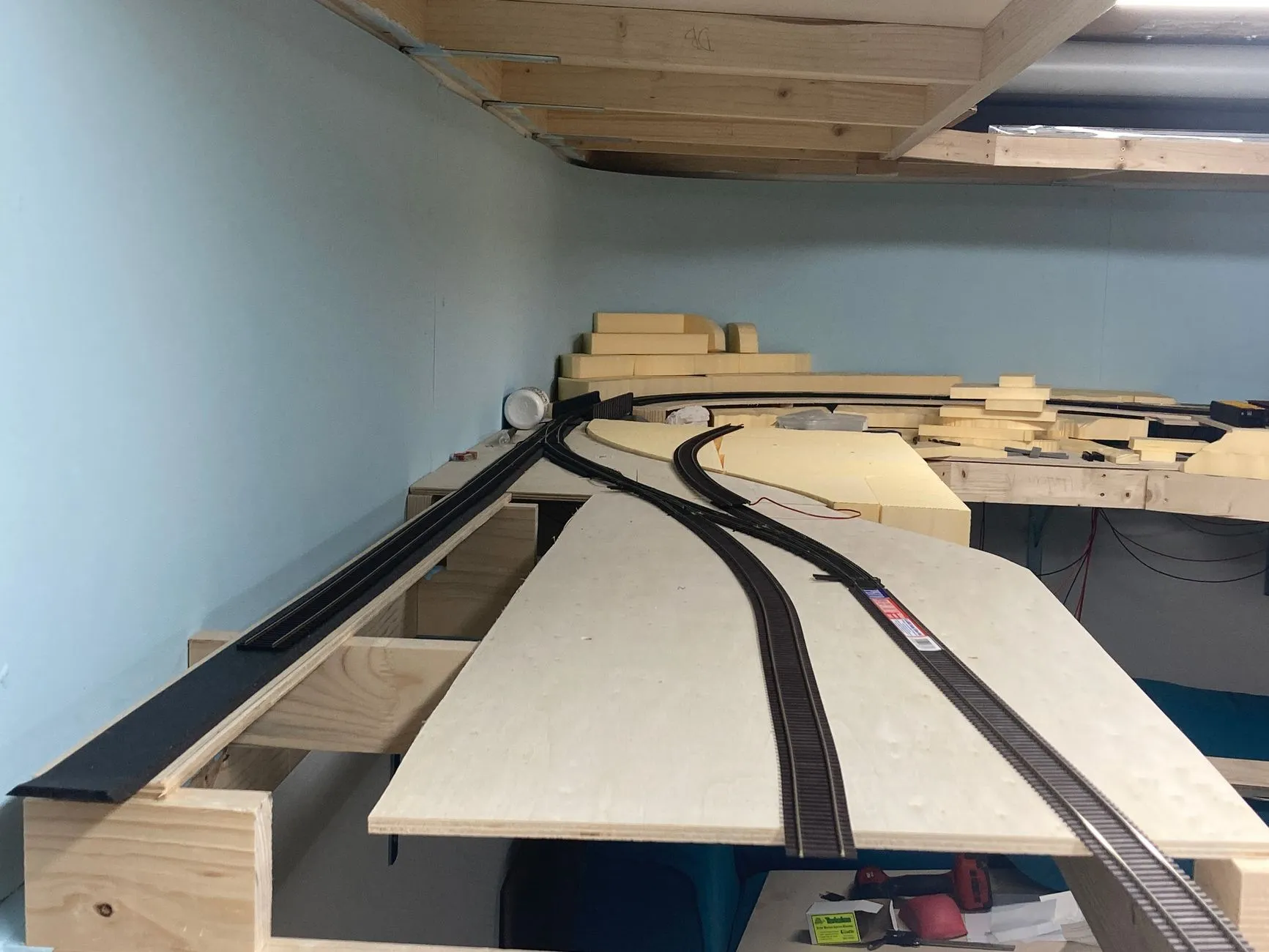

    Nach mehreren Versuchen bin ich bei folgendem Gleisbild hängen geblieben.
    Links die Mainline (mit subroad bed) verschwindet in einem Tunnel.
    Die anderen Geleise führen zu einer kleinen Industrie.

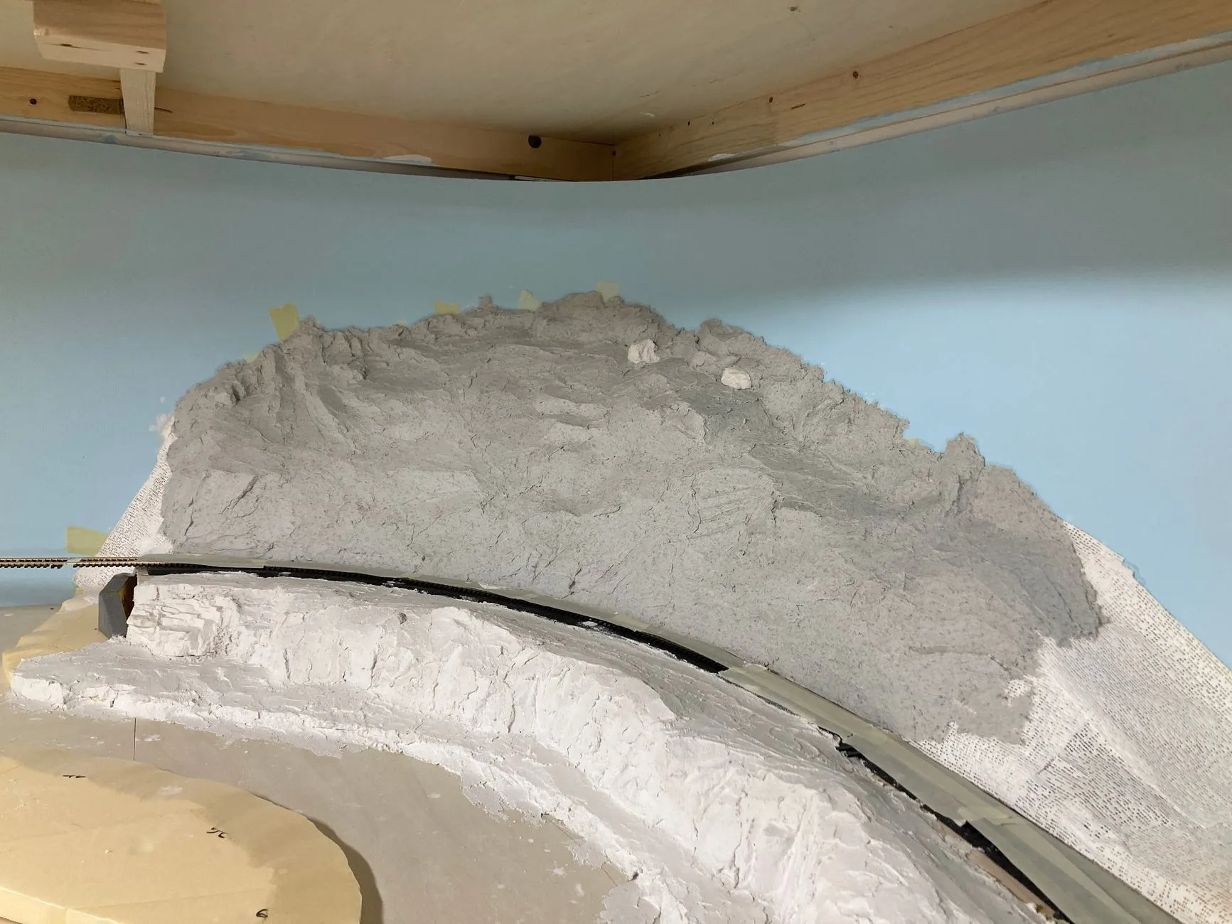

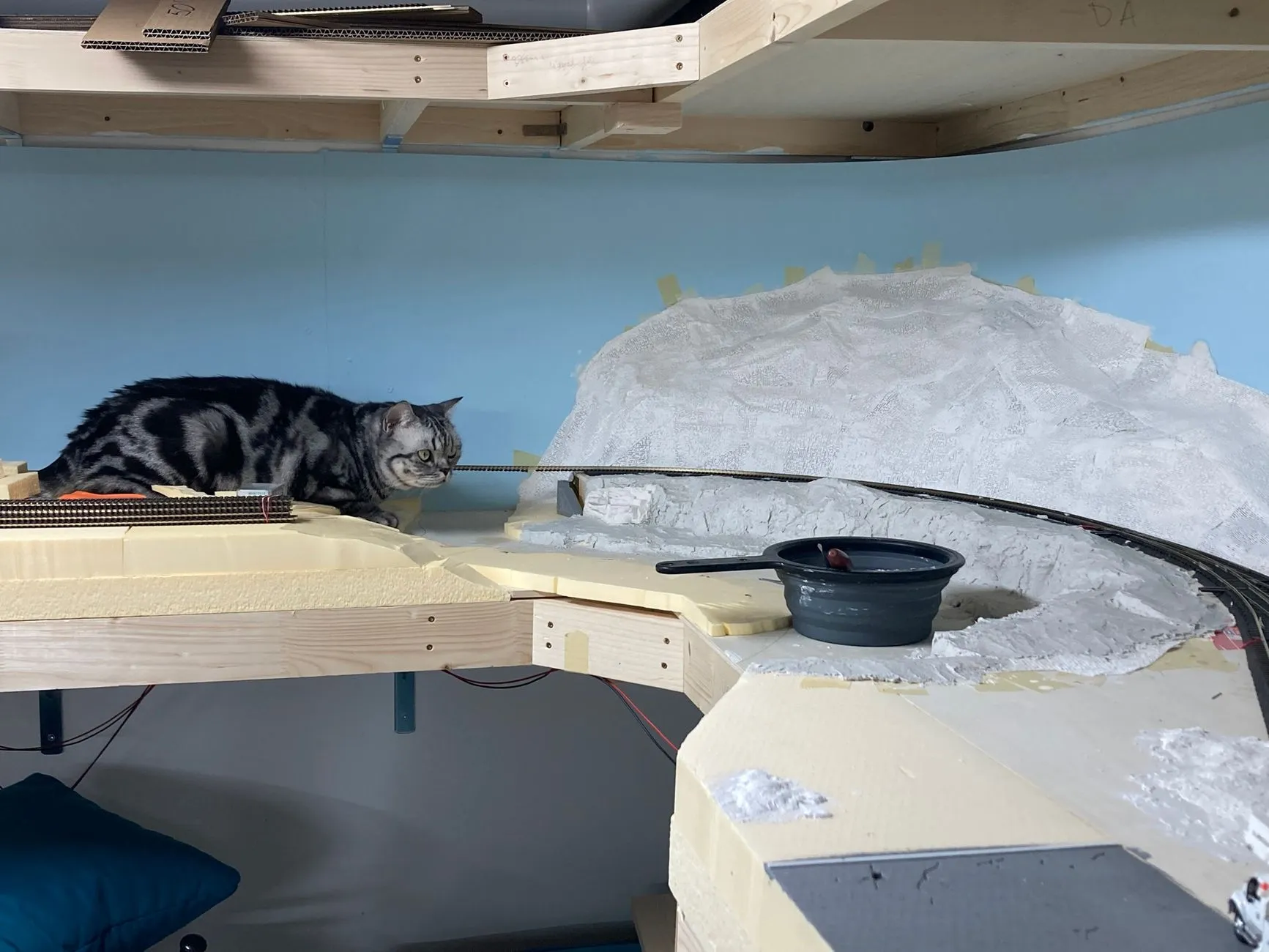

    Weiter geht es mit dem Bau des "Berges" in Sektion C der Kurve.
    Hier möchte ich am Ende einen Berg/Hügel andeuten mit einem Fluss im Vordergrund.
    Dann ist auch noch die Brücke an der linken Seite.
    Ich arbeite mit verschiedenen Schichten um den Berg zu bauen.
    Am Ende kommt eine schöne Schicht MIFOSHAPE drüber. Ich muss sagen, Mifo ist genial zum arbeiten und zum formen.
    Supervisor wie immer mit prüfendem Blick.

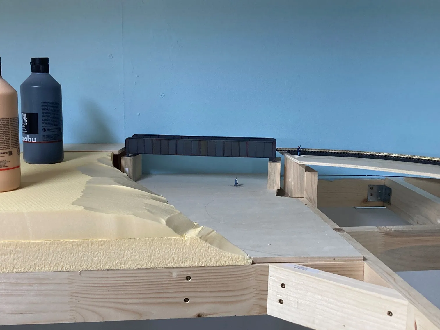

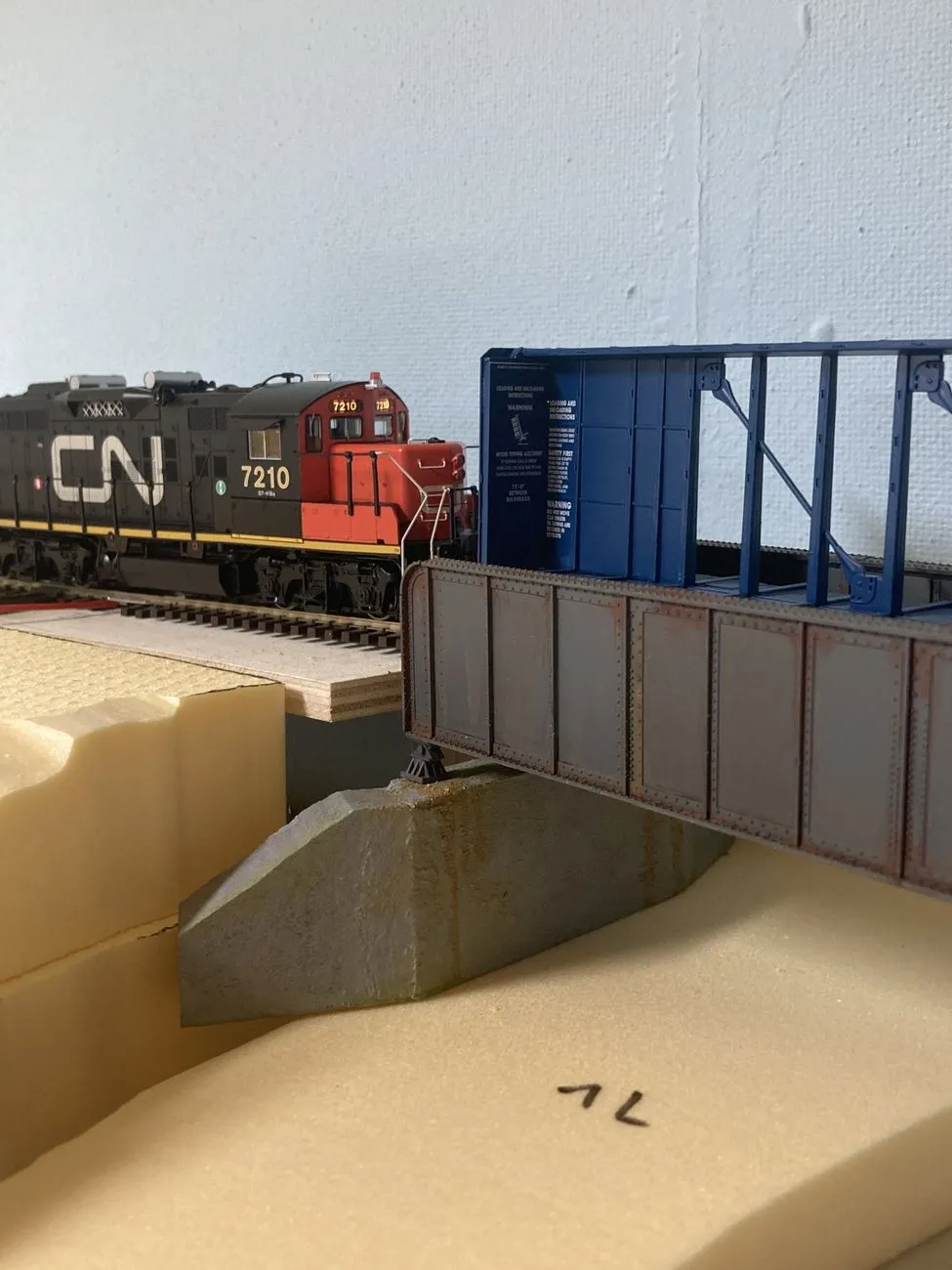

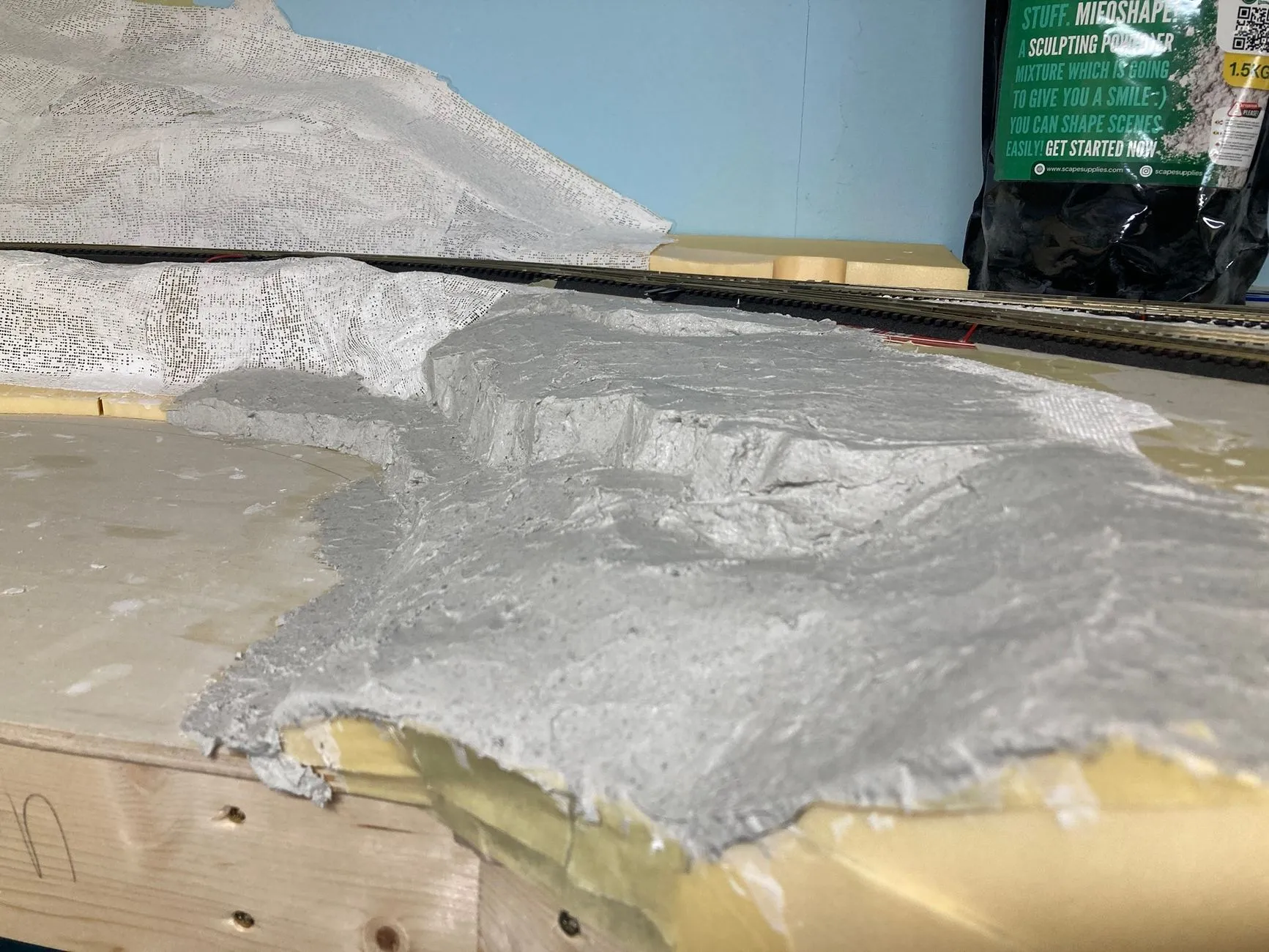

    Kommen wir zum mehr oder weniger heutigen Stand. Der Berg in Sektion C nimmt weiter Gestalt an.

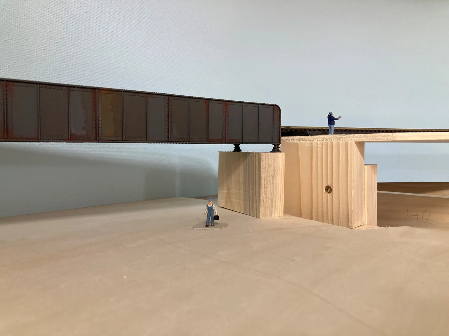

    Ebenso habe ich die Brücke zusammen gebaut, grundiert, farbe drauf geschmissen und gealtert.
    Mike und Bob prüfen die Lage der Brücke. Sie sind aktuell zufrieden, jedoch musste ich später feststellen dass ich die Brücke etwas verbreitern musste.
    Warum? Nun da es eine ganz leichte Kurve hat, bleiben die grossen 6 Achser hängen, ebenfalls mein 86 Fuss Boxcar. Daher musste ich zum einen die Kurve etwas flacher gestalten und die Brücke etwas verbreitern.
    Dies ist aber wenn man die Anlage anschaut praktisch nicht Sichtbar :)

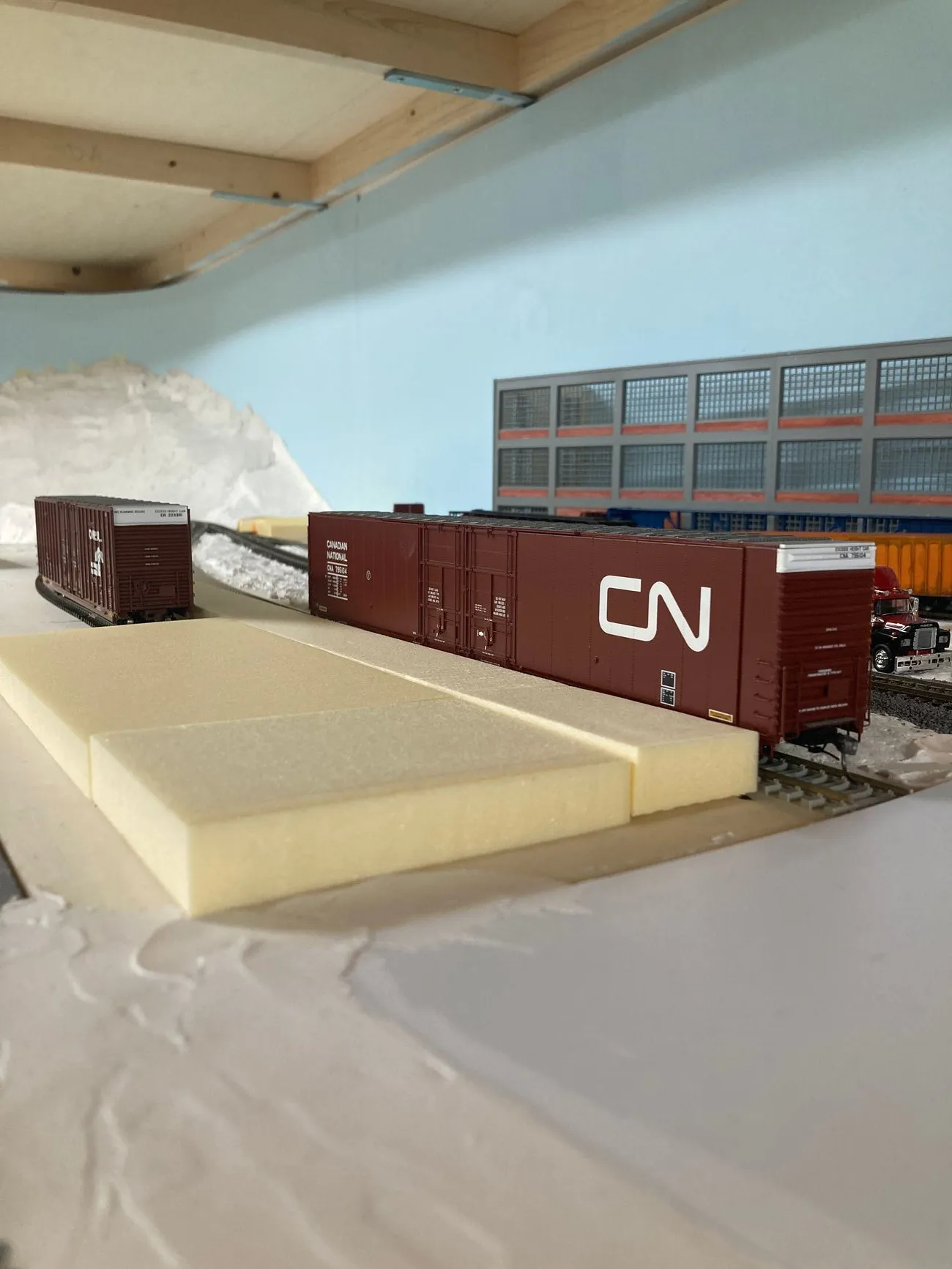

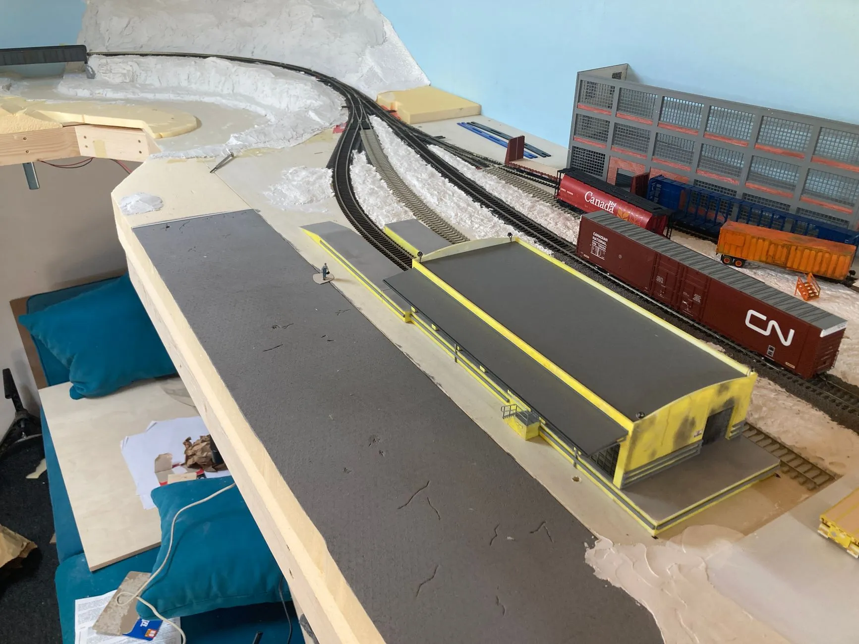

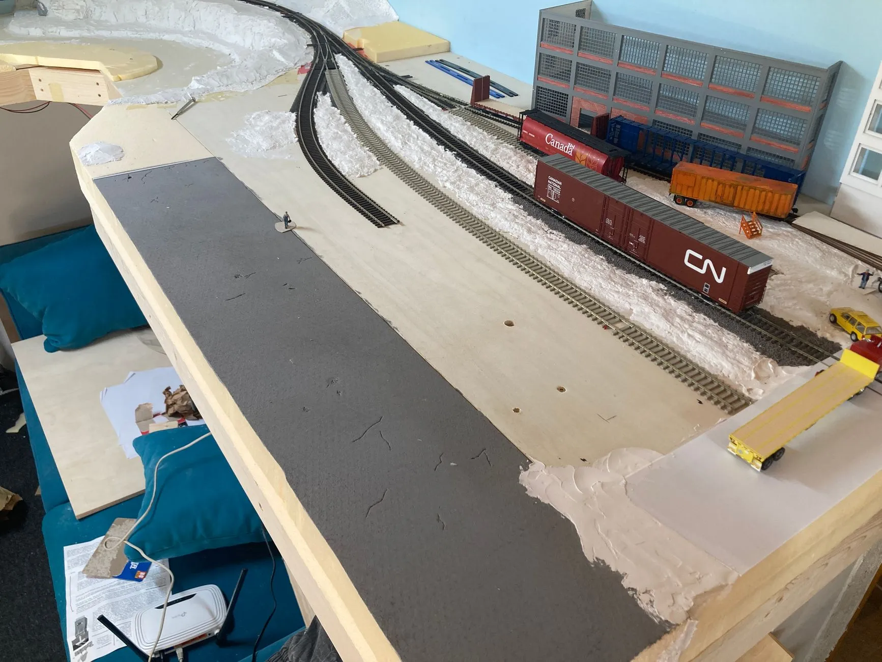

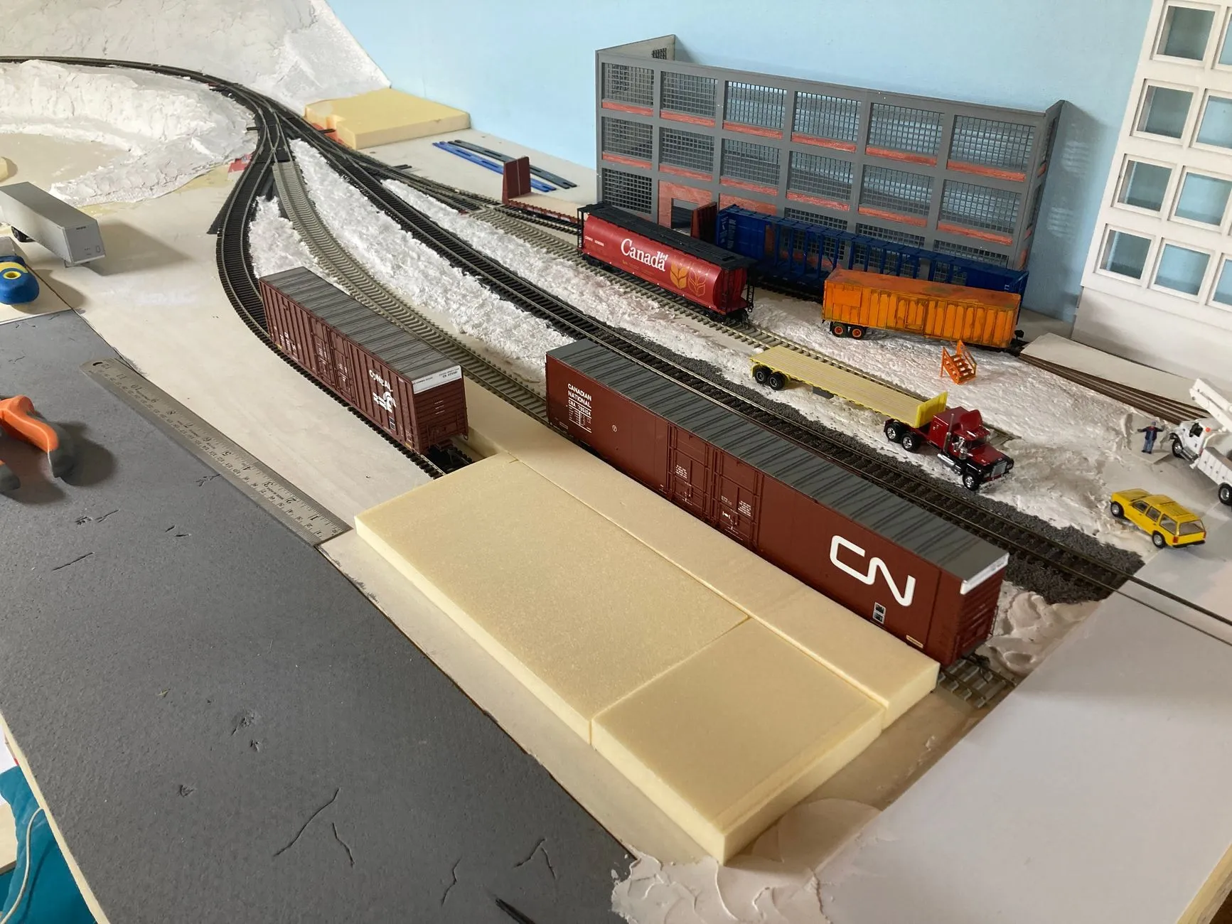

    Gestern Abend war ich mal wieder ein Stock tiefer. Ich habe mir Gedanken über den Industrie Part (Sektion D) gemacht.
    Dieser wird nun obwohl noch lange nicht fertig, bereits zum ersten Mal umgebaut (haha wo führt das noch hin).
    Das Loading Dock wird entfernt, und lediglich durch eine Rampe mit einem kleinen Office ersetzt.
    Warum? So verdeckt das Gebäude die Sicht nicht auf die Güter Wagen, und auch nicht auf die Gebäude weiter hinten.
    das kurze Gleis wurde ebenfalls um ca. 20cm verlängert. So haben auf diesem Gleis nun sicherlich zwei Wagen Platz.
    Allenfalls wird es hinten links noch eine alte Laderampe geben, die zwar nicht mehr regulär benuzt wird, aber man könnte.
    Die Rampe baue ich nun von Grund auf selbst mit verschiedenen Materialien. mal schauen ob und wie mir dies gelingen wird.
    Aber so wie das ganze aktuell aussieht, gefällt es mir schon viel besser.
    Yoah und was ich aktuell sagen kann, das Industrie gebäude im Hintergrund, wird wohl doch auch verschwinden. Da habe ich nämlich auch noch ne Idee was ich dort machen könnte und für mich stimmiger wirken wird. Aber diese Idee musss noch etwas reifen und gezeichnet werden. Ich werde berichten ;)

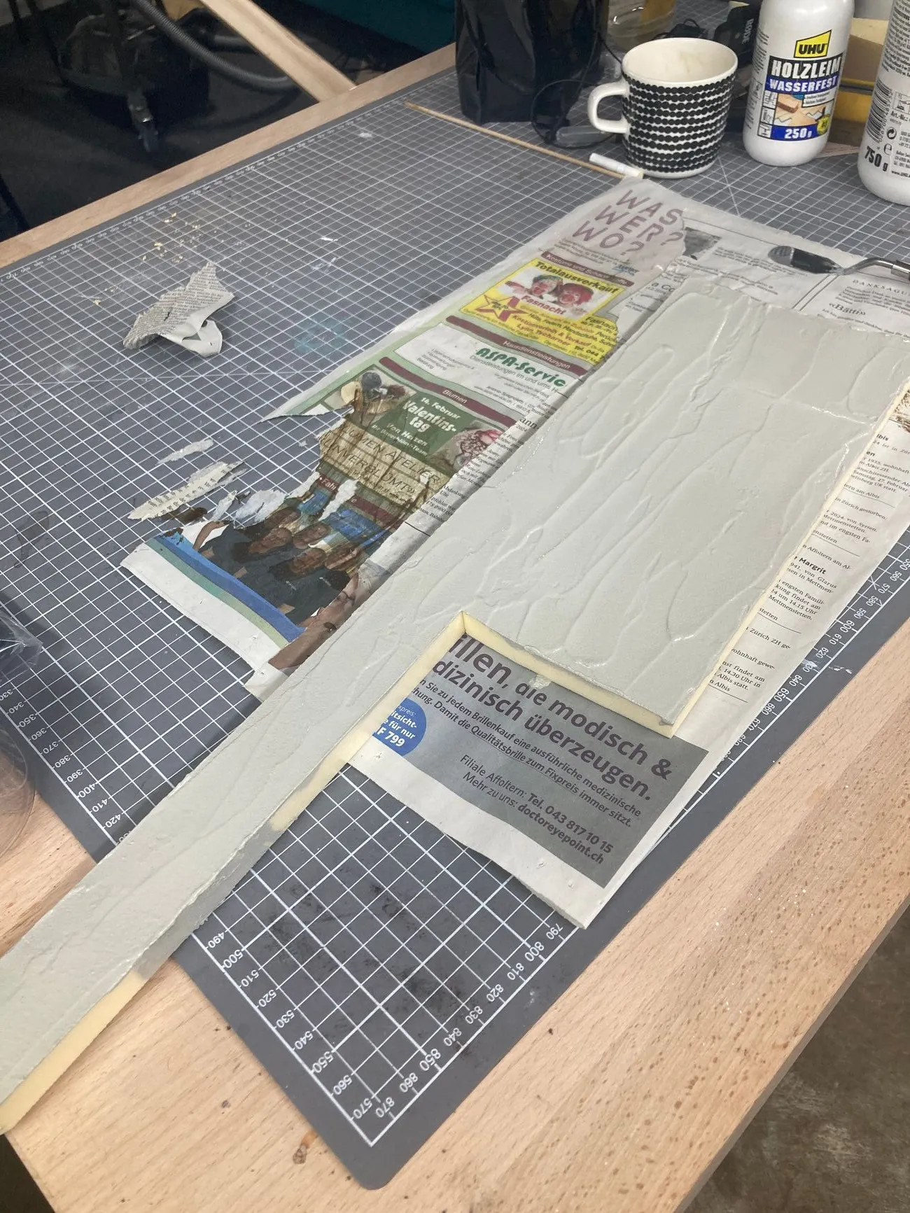

    Das Loading Dock hat seinen ersten Beton erhalten.
    Sobald das ganze durchgetrocknet ist, werde ich es runter schleiffen.
    Allenfalls kommt dann nochmals eine feine Schicht dazu, aber das entscheide ich dann wenn es soweit ist.

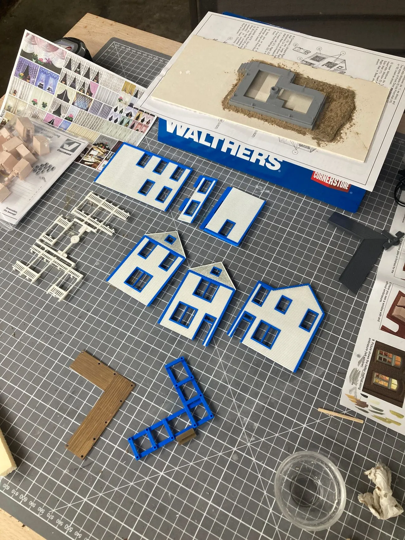

    Ich baue ein Walthers Kit Namens "Aunt Lucys House". Das Gebäude kommt mit Vissmann Gebäude beleuchtung und ist sehr einfach im zusammenbau.
    Aktuell wird das ganze noch geweatherd und dann zusammen gebaut.

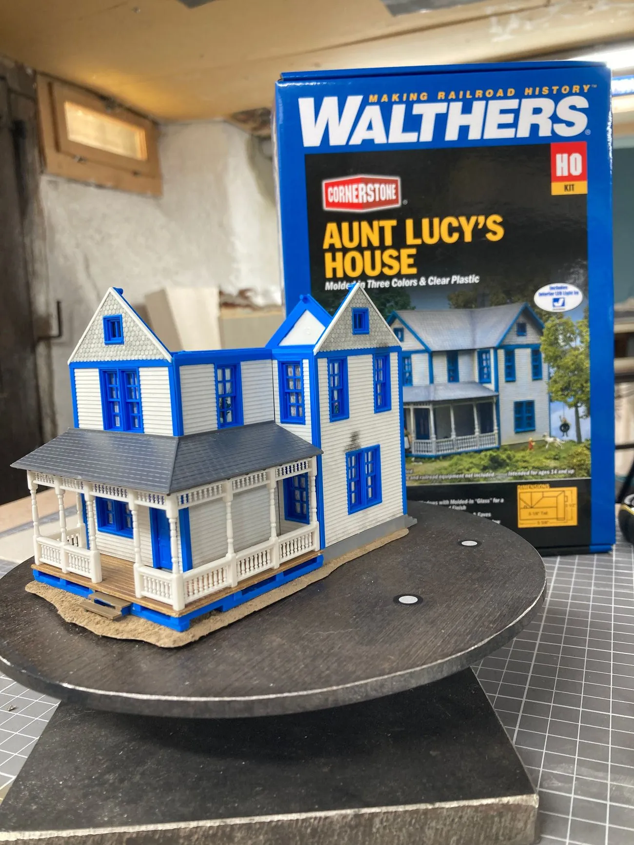

  • Hallo zusammen
    Ich hatte tatsächlich noch ein bisschen Zeit in meinen Ferien das Walthers gebäude fertig zu stellen.
    Ein Video über den Bau geht Heute auf meinem Youtube Kanal live.
    Aber hier noch ein Bild des "fertigen" Gebäudes. Der Bausatz ist wirklich sehr einfach gehalten, aber sieht aus meiner Sicht out of the box schon sehr gut aus.

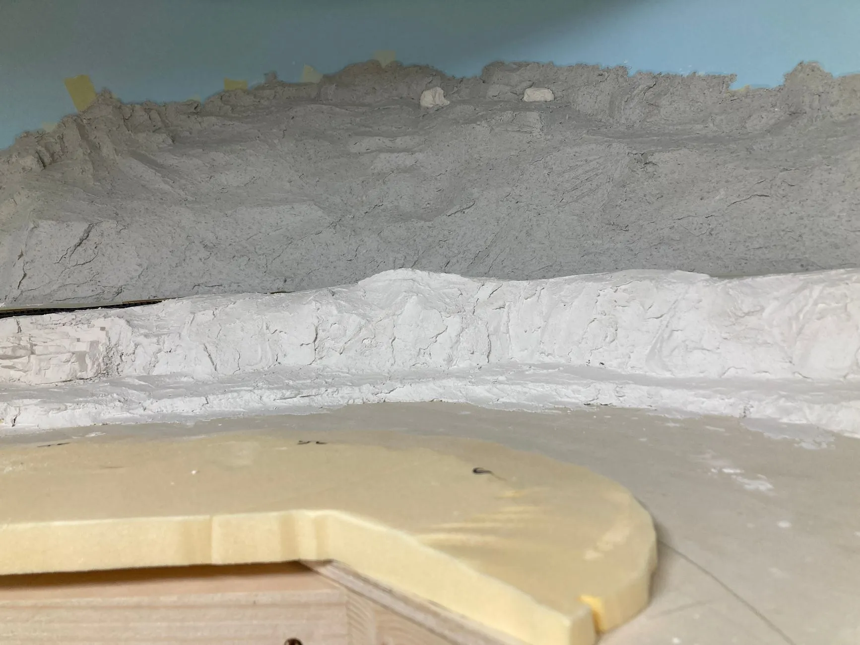

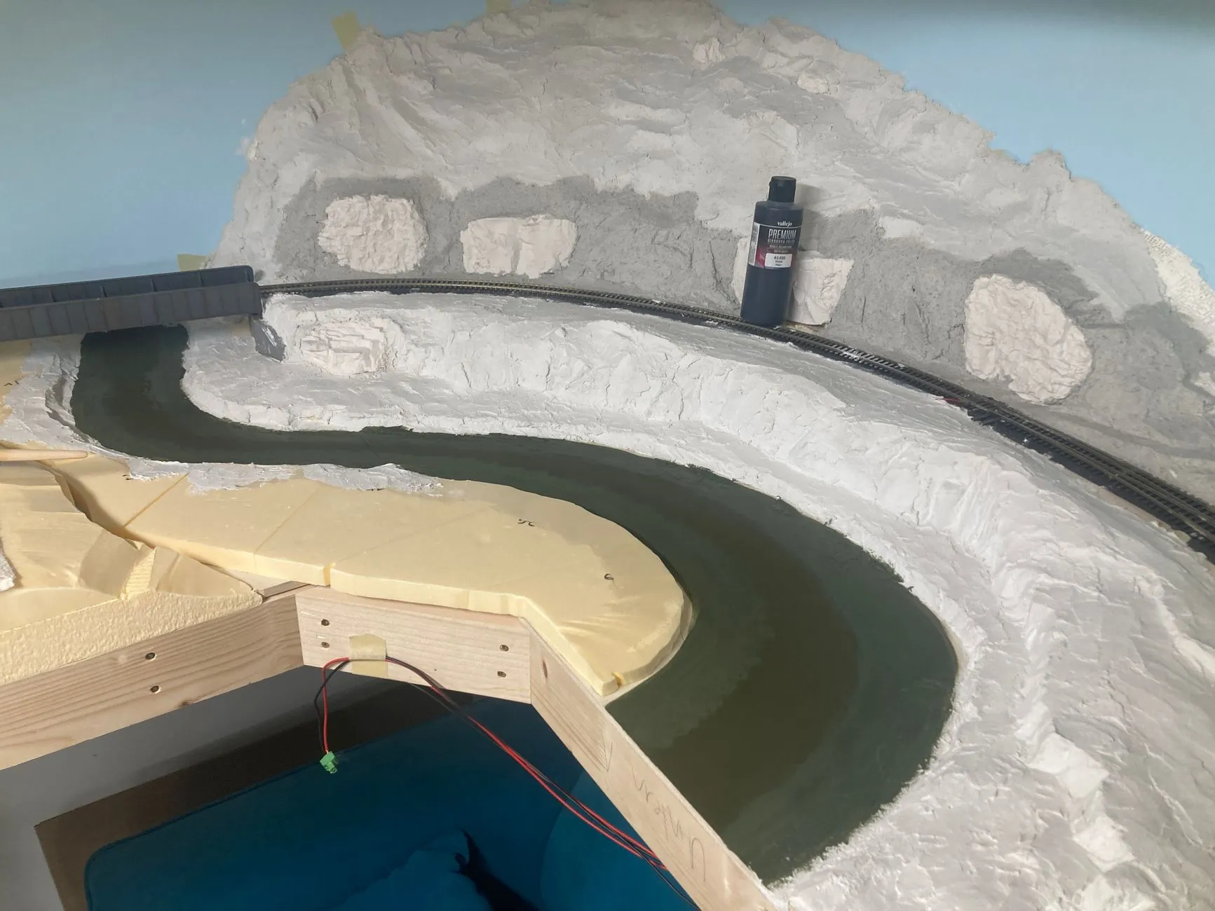

  • Hallo zusammen
    Nun es ist mal wieder Zeit für ein Update meinerseits.
    Vieles ist passiert. Wo beginnen wir?
    In diesem Bild seht ihr mehrere Fortschritte.
    Zum einen habe ich im Hintergrund, den Berg angepasst. Zum einen sah er mir zu wenig nach, zuerst war der Berg dann das Gleis. Somit habe ich mit meinem Multitool einen grossen Bereich rausgeschnitten und dann frisch verspachtelt. nun gefällt es mir viel besser und mein 86 fuss Box Car kommt auch viel besser durch die Kurve haha.
    Im Vordergrund habe ich dem Flussbett einen ersten Anstrich gegeben. Nun geht es an die Uferböschung sowie die versiegelung verschiedener Stellen.
    Am Ende wird der Fluss mit Epoxi gegossen.

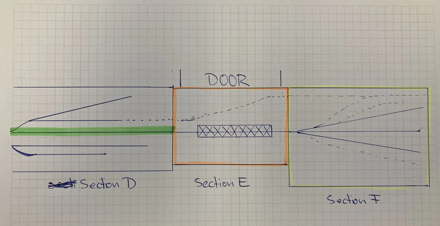

    Dann habe ich auf grund eines Youtube Videos entschieden, meine Anlage nach Sektion D (Industrie) zu erweitern.
    Dazu muss ich aber ein klapbares Modul bauen, denn es geht vor der Tür durch.
    Sektion E und F kommen so dazu. Das ganze gibt nochmals etwa 2m50cm Strecke dazu. Und in Sektion F wird ein staging yard entstehen.

    Am Wochenende hatte ich mal wieder etwas Zeit für mein layout und diverse andere Projekte. Das Wetter machte ebenfalls mit und meine Partnerin war ausgeflogen.
    So bin ich und die Supervisorin runter in den Keller.
    Aria machte es sich ziemlich rasch auf meinem kleinen Z Projekt gemütlich und genoss die Ruhe vor den anderen zwei kleinen terroristen die nicht in den Keller dürfen.
    Ich wiederum widmete mich zuerst meinem Brücken Modul. Nachdem ich die Höhe gefunden hatte, gab es auch gleich zwei drei testfahrten mit einiger meiner Loks sowie einigen Box Cars. Soweit alles gut.
    Dann nam ich das Modul raus und begann mal mit der groben Landschaft.
    Es soll ein Fluss sowie einen Fussgänger Weg geben.
    Die dazugehörende Brücke habe ich soweit fertig geklebt. Nun muss diese Grundiert udn dann gesprizt und gealtert werden.
    In diesem Bild sieht man noch einen Fehler den ich gemacht habe, dieser konnte jedoch behoben werden. Und wird nachdem Farbe aufgetragen ist, nicht mehr sichtbar sein.
    Somit kein Problem :)
