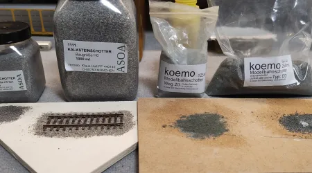

    Bei den Europäern im FREMO ist der Schotter von Koemo weit verbreitet. Ich habe mir vor einigen Wochen ein Testset bestellt, da wir in der MLD auch nach einem passenden Ersatz für ASOA gesucht haben. Allerings habe ich den Koemo Schotter bisher nur im trockenen Zustand begutachtet und noch nicht verleimt. In unserer Gruppe habe ich dazu geschrieben:
    Quote
    Der Koemo Schotter ist bei mir angekommen. Erster Eindruck: Ein klein wenig gröber als ASOA. Was auch zu erwarten war, denn ASOA war meines Wissens mit 0,4-0,8mm angegeben dagegen ist bei Koemo 0,5-0,9mm der Stand.
    Farblich sind DN (Diabas Natur) und DD (Diabas Dunkel) ziemlich nah an ASOA.
    Hier noch DD links und ASOA in einer Makro Aufnahme:

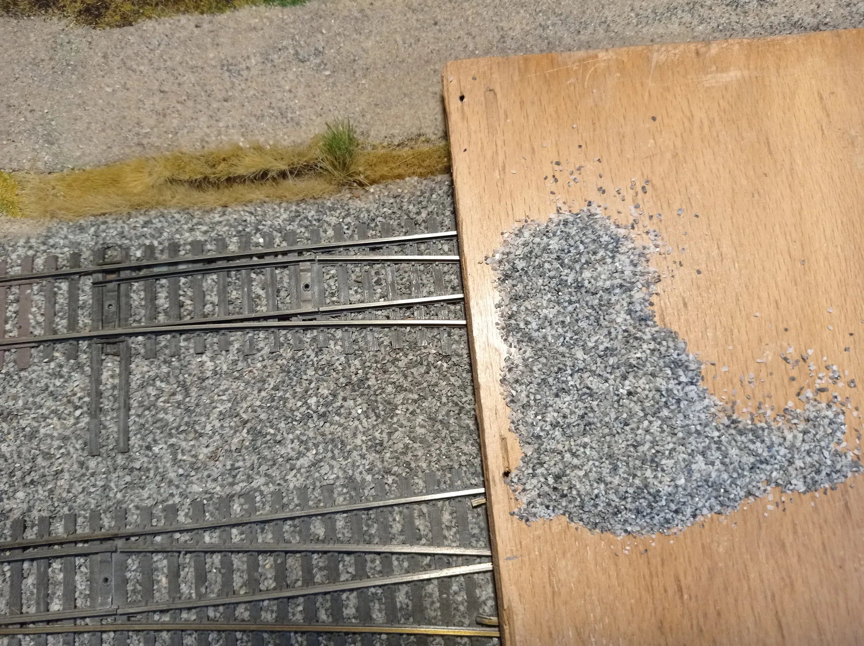

    Ich habe in den tiefen meiner Bastelkiste tatsächlich graues Material von Koemo gefunden und mal ein Test gemacht.
    Hier mal noch zwei Bilder. Zu Bild eins muss ich sagen, das der Kleber noch nicht trocken ist. Aber ich sehe schon das der Koemo nichts für mich ist, da er 1. mehr nachdunkelt als der Asoa und 2. einen leichten blaustich bekommt. Material ist Diabas. Der Dolomitschotter von Asoa dunkelt stärker nach als der Kalksteinschotter. Von dem her ist der Kalksteinschotter immernoch mein Favorit.
    Beim Bild zwei habe ich mal etwas mit Kalksteinschotter eingeschottert aber noch nicht verklebt, dies war auch gleichzeitig Anlass meine Schotterhilfe und Besen von der Firma Digitalzentrale zu testen. Funktioniert ganz gut!

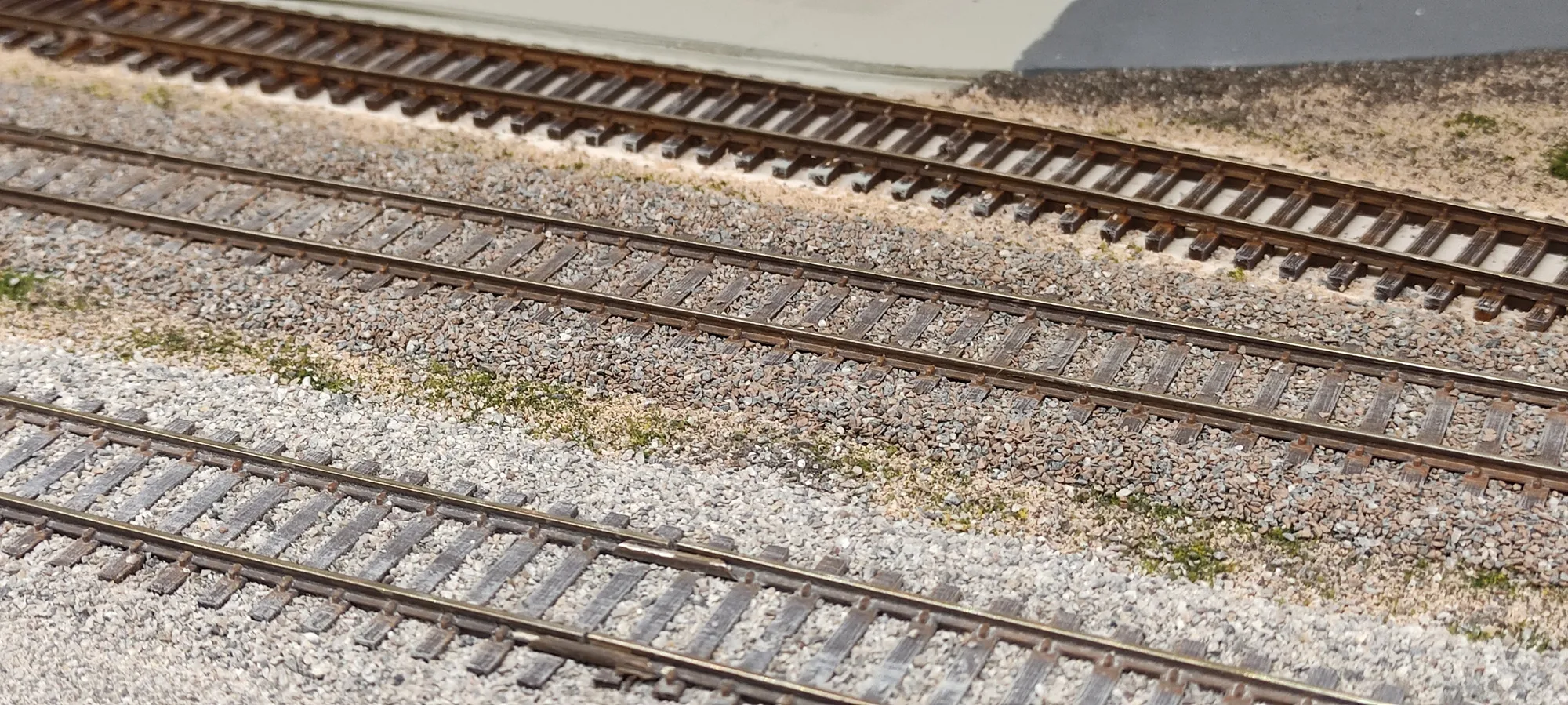

  • Der Montrose Local im September, auf der Main liegt Schotter und Schlacke gemischt, Ausbesserung im Bereich der Weiche mit Flusskies
    Ein Anschlussgleis zwischen Alamosa und Monte Vista CO, da ist im Anschluss von Schotter gar keine Spur.

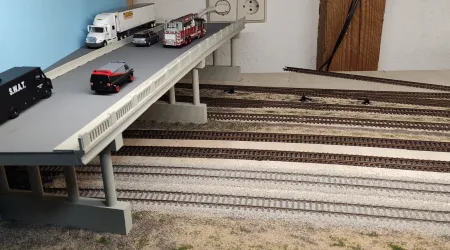

  • Guten Abend,
    ich danke euch vielmals für eure Tips und Bilder! Ich hatte die letzten Tage etwas herumexperimentiert mit Schotter und Kleber und habe das Zeug immer trocknen gelassen. Daher habe ich mich so lange nicht gemeldet.
    Zwecks meiner Aussage das der Schotter mit Latexkleber auch nachdunkelt habe ich festgestellt das ich zur falschen Flasche gegriffen habe. Aktuell ist der stand der Dinge folgender: Asoa 1111 Kalksteinschotter auf der Mainline, befeuchtet mit Isopropanol und geklebt mit einer dünnflüssigen Mischung aus Latex, Wasser und etwas Spüli verfärbte den Schotter kaum. Lediglich der Staub wurde weggepült und das lässt den Schotter dann etwas dunkler wirken
    Für das Industriegleis hab ich mir eine wilde Mischung aus Asoa 1111 Kalksteinschotter, sowie grauem und braunem Schotter von Koemo zusammengestellt. Das Verhältnis 2/5 grau und 3/5 braun. Das hat mir sehr gut gefallen, zu mindest auf dem Testbrett. Leider hab ich von diesem Testbrett derzeit keine Bilder.
    Gerade habe ich noch ein paar cm Gleis mit diesem Gemisch eingeschottert. Ist noch nicht geklebt. Das will ich spätestens bis zum Wochenende erledigen, wenn die restlichen Gleise eingeschottert sind.
