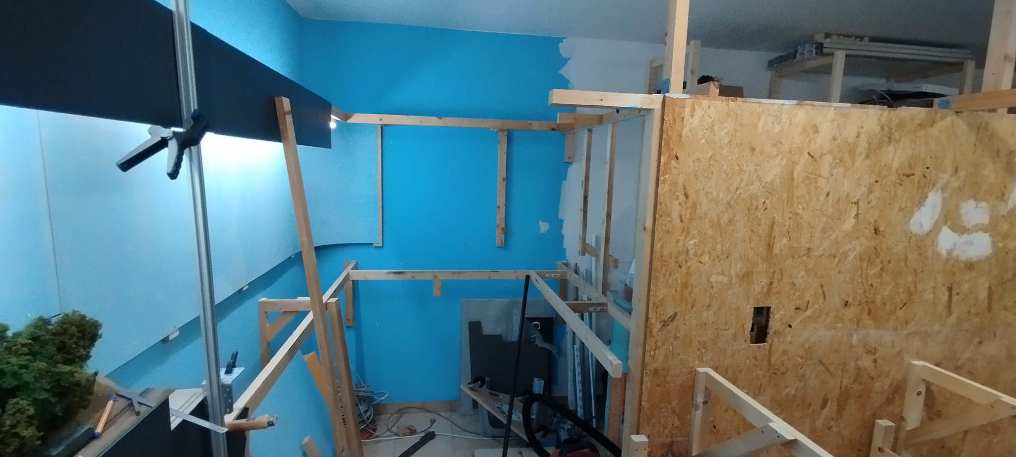

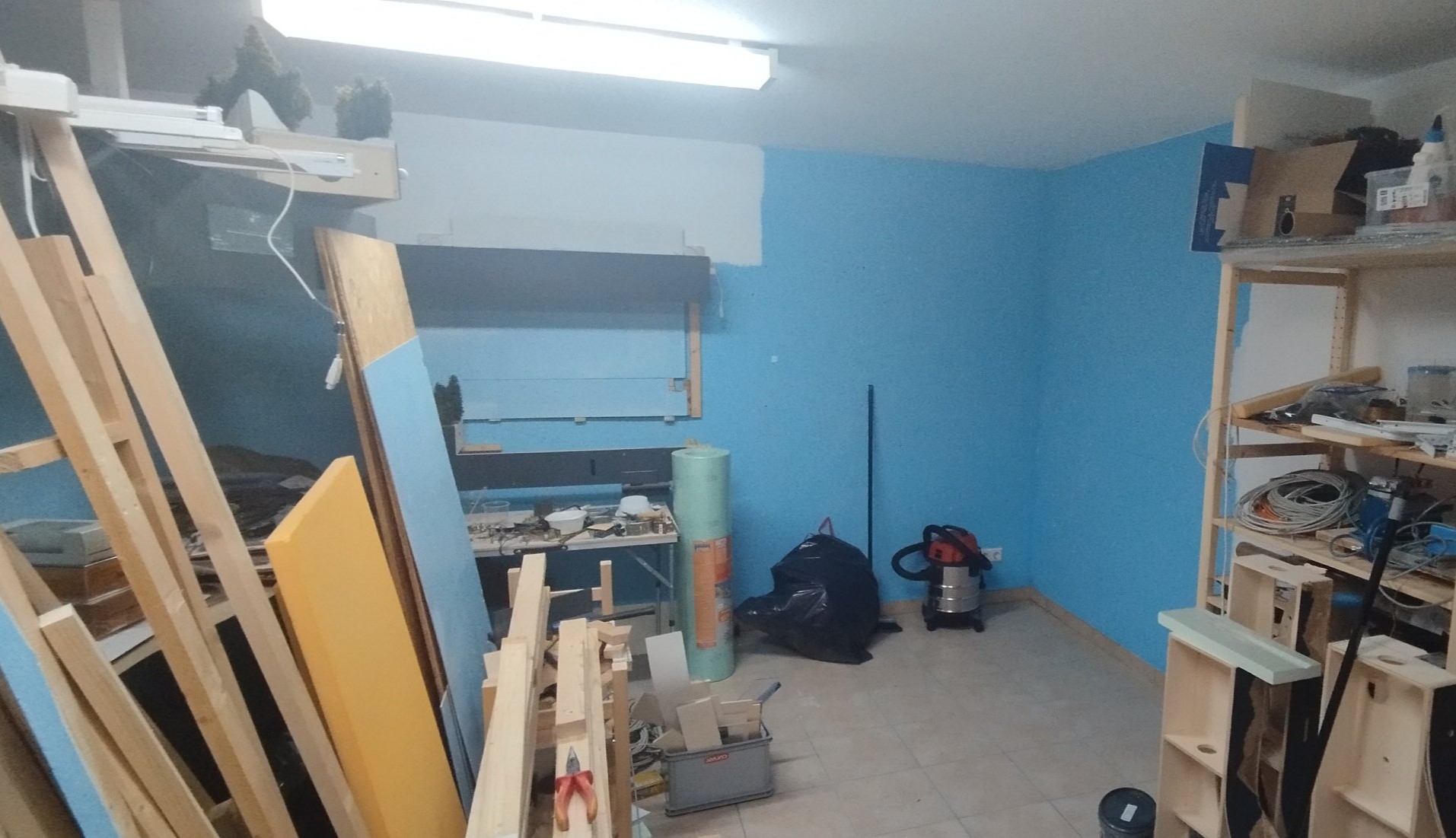

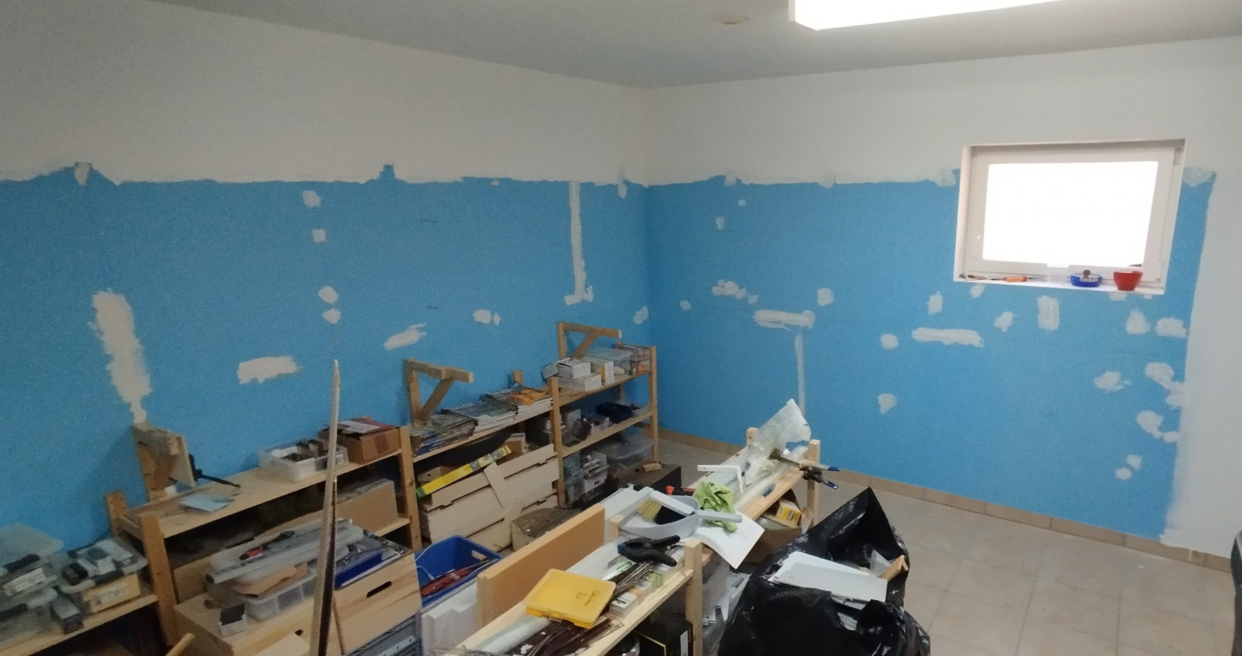

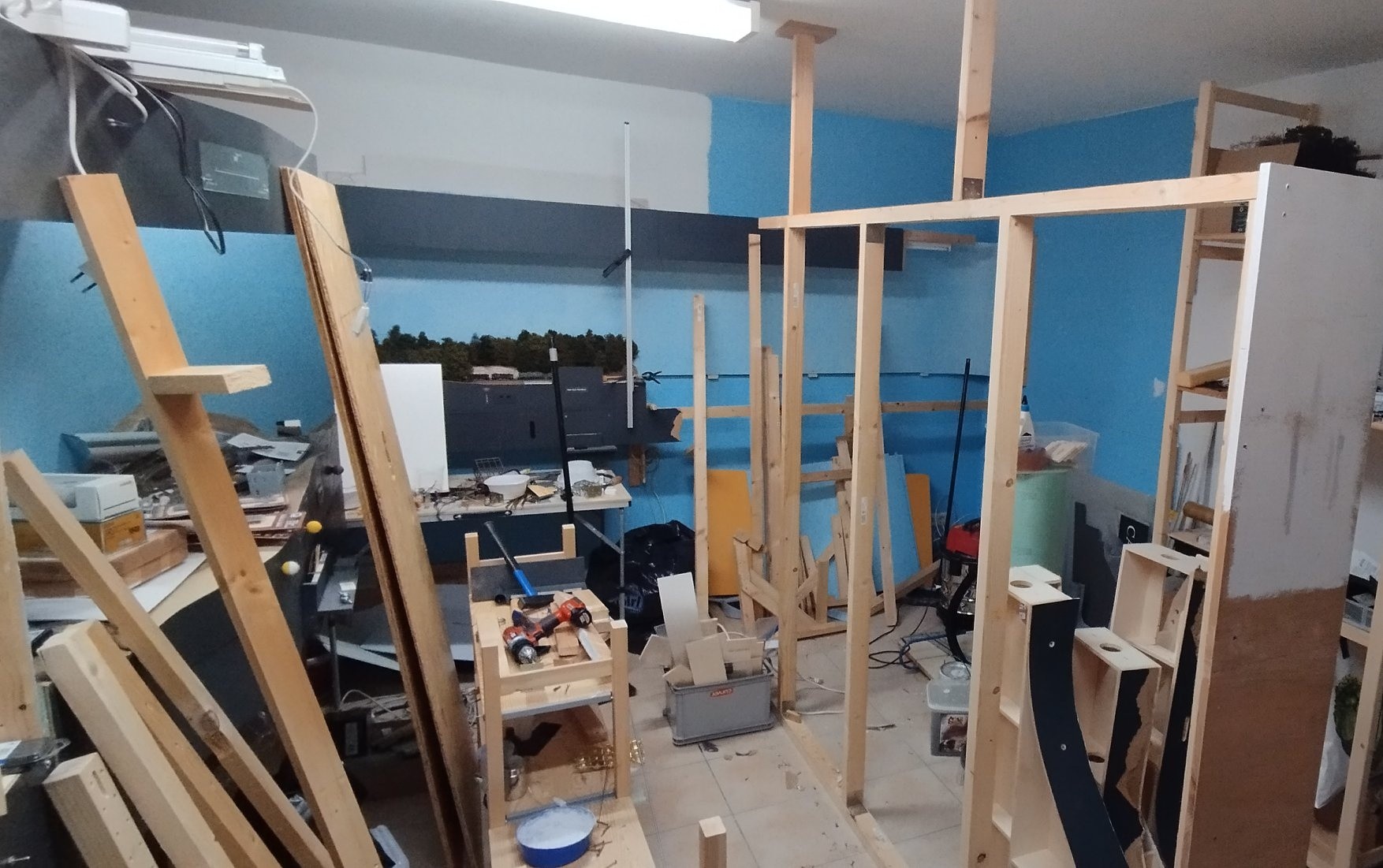

    Wie im letzten Post angekündigt steht aktuell der Abriss der Anlage auf dem Plan, zunächst um den nötigen Platz im Raum zu schaffen und im weiteren um den restlichen Platz für die Neuauflage zur Verfügung zu haben.
    Hier ein paar Bilder vom Rückbau vom Bereich Sarverville.

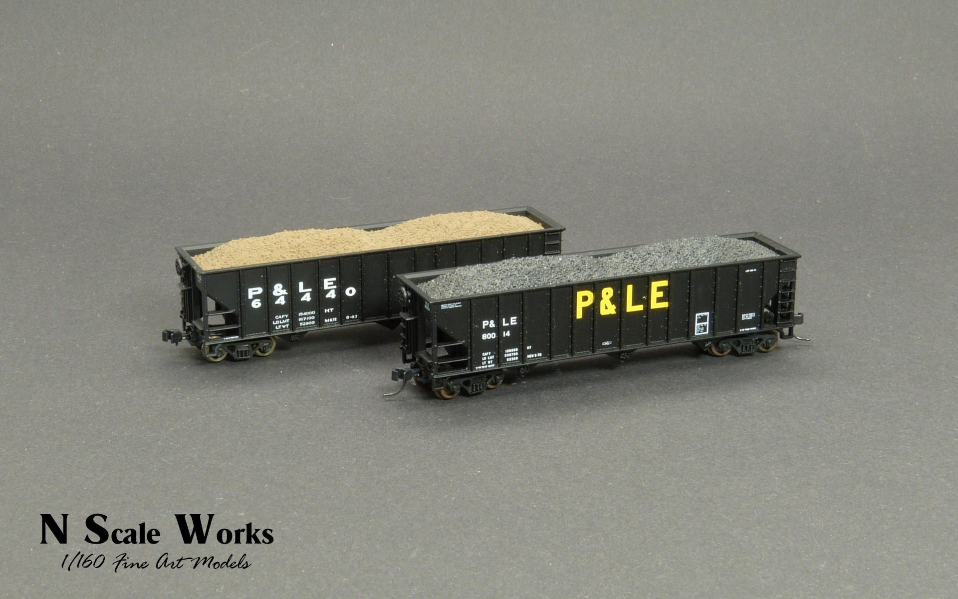

    Ich schiebe hier noch Bilder zu den fertigen Hoppern und Bilder zu einem B-Unit Projekt nach.

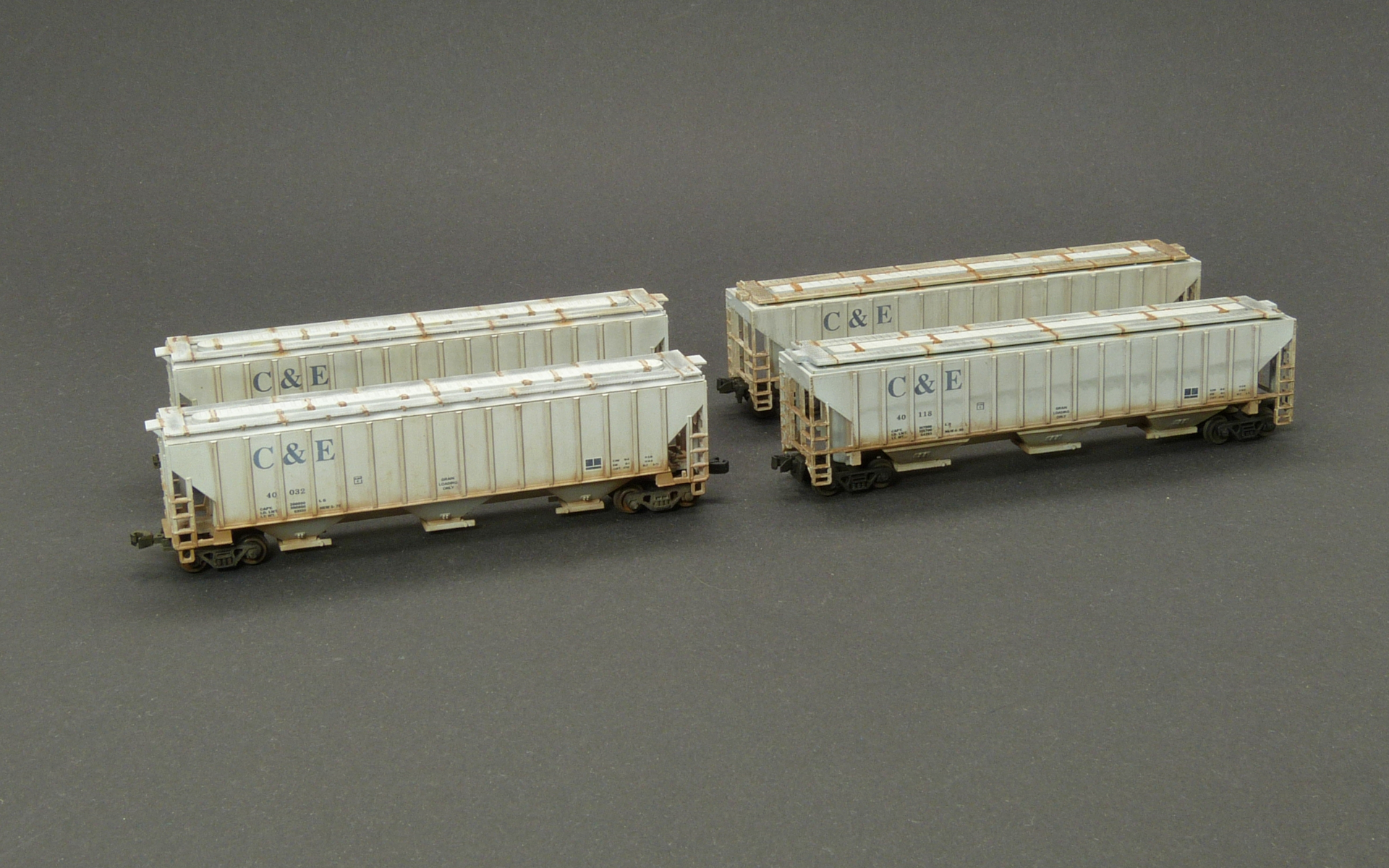

    Neues Projekt, ich bereite 4 Covered Hopper für die C&E vor. 2x 4740 cuft PS2-CD und 2x 4750 Thrall Hopper.
    Beim Entfernen der alten Farbe habe ich versehentlich die unteren Auslässe der PS2-Hopper beschädigt.
    Bei den Thrall-Hoppern waren keine modellierten Ausläufe zu erkennen, außerdem hatten sie irgendwann mal ihr Handbremsrad verloren, und bei einem der Hopper fehlten die Dachstege.
    Grund genug etwas mit CAD zu hantieren und die Teile zu designen.
    Nachdem die Teile gedruckt und an die Modelle angebracht waren, gabs noch eine Runde graue Farbe und die Beschriftung.
    Weiter gehts dann in Kürze mit etwas Gebrauchspuren ....
