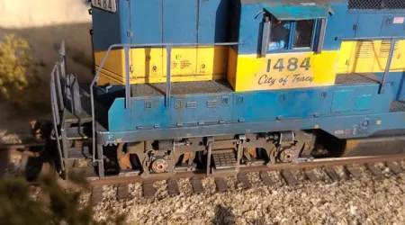

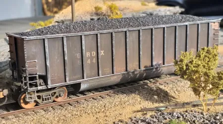

bei einer Komplettlackierung arbeite ich generell nur noch mit Acrylfarben,beim weathering bekommen die Modelle ein overspray mit mattem Klarlack,Acryl -laquer-basis.

wenn ich mit Pigmenten arbeite,habe ich einen saugfähigen Untergrund auf Acrylbasis,da haften diese trocken als auch flüssig eingebracht.

Ja,es geht auch mal ohne airbrush,der Mattlack ist einfach genial.

Schau doch einfach mal über den "Zaun"...sprich bei den Militärmodellbauern.AK interaktive hat einen ultra matten Klarlack...einfach genial. nehme ich nach dem Altern,wirklich matt matter geht nicht und nicht giblich oder so!!!!;...Ammo MIG ebenso,,Neu auf dem Markt von AK..400ml.Sprühdosen: matt,seidenmatt und glänzend.
Habe semi gloss getestet,vorm altern mit Farben und Washes auf Ölbasis,Ergebnis :Top!
Auch gibt es diese drei farblosen Lacke als 10ml Töpfchen für den Airbrush...ist keine herkömmliche Acrylgeschichte sonder auf Lack Basis.

Habe ein hart werden auch noch nicht gehabt,benutze fast ausschließlich Acryl Farben ...die ältesten sind Badger und Polly scale Badger ...10 Jahre alt????? werden dick aber trocknen nicht ein,rühre prinzipiel mit destilliertem Wasser auf und dann zum brushen :thinner flow improver oder retarder...seit ca. zwei Jahren sprühe ich fast ausschließlich Vallejo ,Ammo of MIG und der burner AK interaktive real colors...meiner Meinung nach besser als Tamiya,mein Eindruck,mit einem bißchen Farbkreiskunde bekommt man die US Farbtöne gut hin,brauche es eh mehr zum weathering als für Komplettlackierungen.

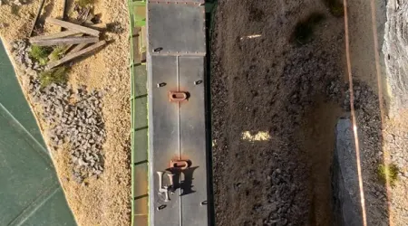

Ja richtig bemerkt,cattle yard ist self made, aus Pappe und Holz.
Aber nicht lachen:selbst angerührter Spachtel aus: Sägespänen ,Weißleim,Wandfarbe und Sandsteinmehl.
Zu einer pastösen quarkigen Konsistenz gerührt ...danach auf vorbereiteten Styrodur Untergrund gespachtelt und mit verschiedenen Pinseln und Schwämmen in Form gebracht.
Kleine oder große Steinchen Steine mit einarbeiten./ trocknen lassen oder wer es eilig hat,so wie ich,Fön oder Heißluft....
Nun kommen die verschiedenen Filter und washes zum Einsatz,ja das wärs eigentlich.
Viel Spaß beim Nachbauen!

Yes die Militär-Dioramenbauer haben da etlich gute Tinktürchen und Zauberflüssigkeiten
Hatte ich kürzlich gefriemelt,wenn es von Interesse ist gebe ich gern Auskunft über die verwendeten Materialien
Versuch doch mal mit Sandsteinpulver,nehmen die Restauratoren zum Ausbessern,und oder Schamott-Mehl.Positiver Nebeneffekt: Farbtöne genial echt.
Aber auch Scheuersand kann mit zum Einsatz kommen,am besten Versuche mischen und dann entscheiden was gefällt.
