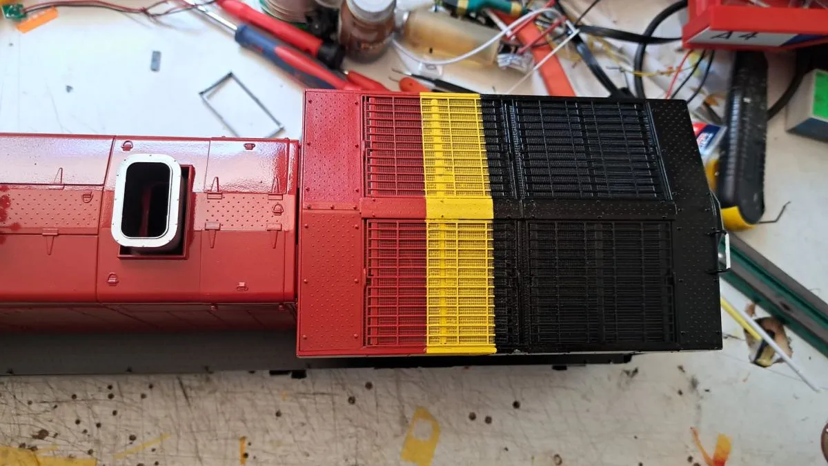

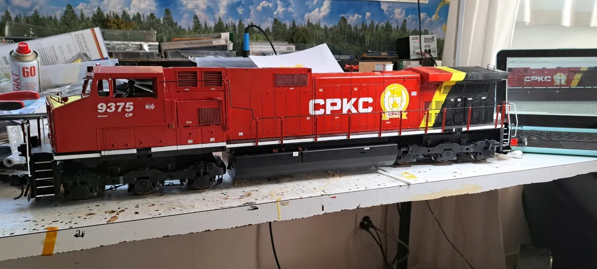

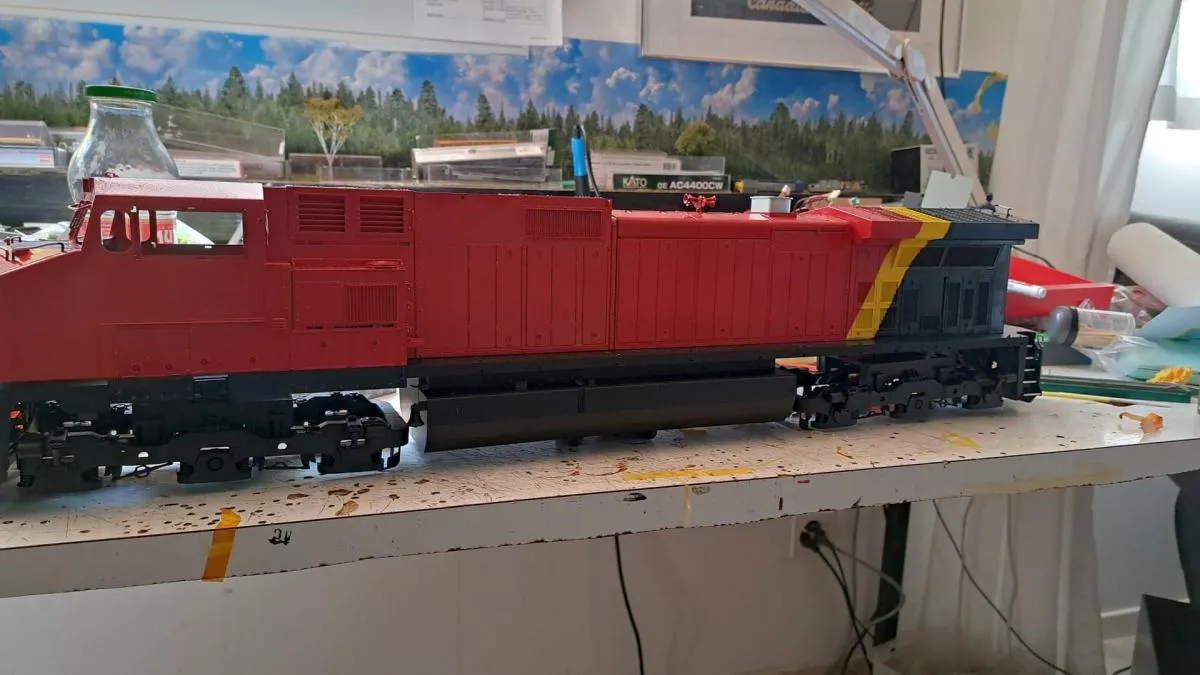

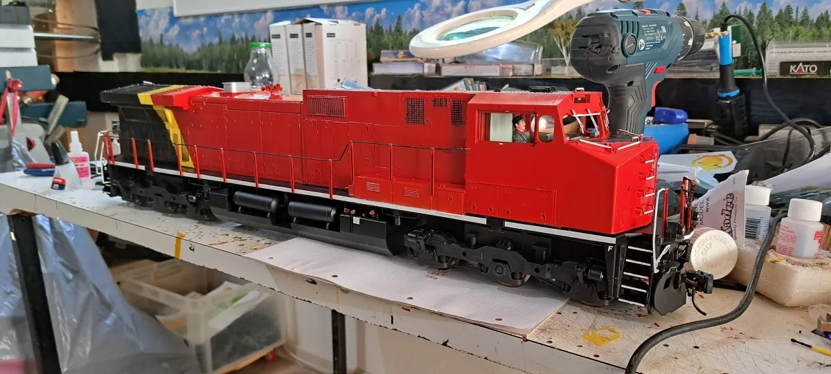

    die decals sind endlich da. ich war zu faul neue roadnumbers zu drucken. die lok wird jetzt halt als 9375 durch die welt bzw um mein haus zuckeln.... die erste seite ist schon fortgeschritten, die rechte hat noch keine decals drauf.
