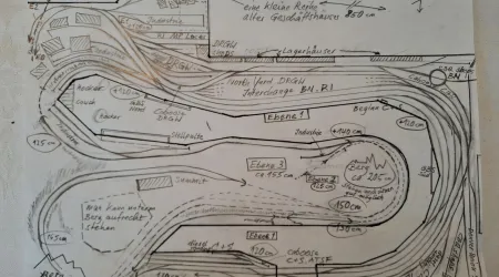

    Zur Orientierung:
    Jetzt, wo Ebene 1 und 2 nicht nur befahrbar sind, sondern auch mit Doppel- und 2 plus 1- Traktion befahren werden, macht das Testen so allmählich richtig Spass. Jetzt weiss ich, dass:
    1. zwei KATO SD40 (die Hauptebene 2 gezogen und geschoben ihre 19 Wagen (meist 50 ft., teils auch 62; noch keine Gewichtsanpassung) plus Caboose einwandfrei durchfahren
    2. dieses für die Steigung von kurzfristig 3 % (Anlagenrand links) , meist < = 2% ohne schleudern gilt und ohne Entgleisen, auch nicht bei Bergabfahrt
    3. um den North Yard herum bei 15 bis 25 mph gilt (der bestens einsehbare Bereich mit den Augen des Betrachters und Erbauers) mit beiden ein- und ausführenden Weichenstrassen
    4. DCC - Grundkommandos wie Halten und Anfahren und F0 bis F8, also auch Sound, ohne jegliche separate LN- Leitung gelingt nach beiden Seiten, bis jeweils ca. 10 m Entfernung vom kürzlich gekauften, neuen DIGITRAX Zephyr. Dazwischen manchmal fünf oder mehr Lötstellen der Schienenstösse.
    Das ist sehr stimulierend für mein weiteres Bemühen. :!:

    links oben Mitte auf dem länglichen Brettchen oberhalb des Wortes caboose track DRGW steht der Digitrax Zephyr, rechts davon etwas zur Mitte hin habe ich gestern zwei rechteckige Löcher ins Frontpanel gesägt und je einen vorhandenen UP5 und UP7 gesteckt und provis. befestigt. Heute wollte ich zwei ebenfalls noch vorhandene UP7 einpassen, eines bei dem Wort Beginn C & S, das zweite unten rechts im Bild nahe CBQ diesel facility.
    Ich wiederhole mich zwar, aber die Topografie wird dadurch deutlicher. Wenn ich deinen Beitrag, wofür ich ausdrücklich danke sage, richtig verstanden habe, so käme es auch auf eine Art elektrische Symmetrie an, dass also keiner dieser Sternstrahlen allzu lange, mit zu vielen Verteilern = Stromverbrauchern wird ! Seh ich das richtig ?
    Übrigens: bei dem Wort Stellpulte li. /ob. sollen relativ weit oben auch noch mindestens zwei, besser vier bis fünf LN- Buchsen hin zur Bedienung der dortigen Bergstrecke und der zwei dort versteckten kleinen Schattenbahnhöfe. Da wäre ja gut passend für einen oder zwei von dir vorgeschlagenen Verteiler. Bisher stehen dort noch "herum", zum anschliessen also, zwei Titan 217 Trafos, zwei dito. 108, ein Digitrax DB 150 - und zwei Lenz Booster. :gruebel:?(:idee:
    Ich sollte noch dazufügen, dass sich von der Zephyr Zentrale aus auch nach links und unten hin (siehe # 13 und 14 in "Was bisher geschah") Äste des el. Netzwerks ausbreiten, welche die Gleise der Mittelzunge versorgen, nämlich Ebene 2 und 3 (Eb. 1, da weil eingleisig wenig sichtbar und wenig befahren, wird durch das "elektr. Zentrum" des North Yards sowie seiner Zu- und Abfahrten mit-versorgt).
    Ich weiss, dass es besonderer Anstrengung und Hinwendung bedarf, sich auf dieses Thema einzulassen, möchte mich deshalb extra bedanken, auch dem Hobbyfreund für seinen Grips- und Zeitaufwand. ;):holy::thumbup:
    Ich bin z.Zt. dabei, die Loconet Anschlussbuchsen entlang der "Out of Denver" zu plazieren, einen Überblick gibt Gleisplan in Beiträgen ## 13 und 14 im Thread "Was bisher geschah".
    Im linken oberen Quadranten der Skizze aus # 13 liest man die Worte Couch, GBS etc. - dort ist mein personales Zentrum, auf der Couch sitzt der zugeneigte Besucher, zumindest vorübergehend. Dort sind - gegenüberliegend - zwei bds. isolierte Programmiergleise, dahinter ( --> nach links oben) die Diesel facilities, die ROCK ISLAND- Übergabegleise und sowas wie team tracks. Von der elektrischen Grundversorgung her scheint mir der ganze Schienenkosmos relativ klar und die ganze Anlage in fünf statt früher drei Strom- verbrauchende Zonen einzuteilen.
    Was mir aber jetzt irgendwie unberechenbar erscheint, ist die Führung der 6- pol. Loconet- Kabel von der Zentrale Zephyr, die bei dem Wort GBS plaziert ist, zur re. ob. Ecke, schliesslich nach re. unten hin. Meine Befürchtung ist, dass durch zu viele L.-Stecker und L.- Buchsen evtl. vermeidbare Spannungs- bzw. Stromflusseinbussen entstehen, die den hochfrequenten Signalfluss spürbar stören...
    In meinem Leben haben sich immer wieder Spannungsfelder zwischen Theorie und Praxis ergeben, die durch mich allein zu lösen waren und ich habe dabei die praktische Vorgehensweise im trial and error- Verfahren mehr und mehr kennen- und schätzen gelernt und ausgeübt. Doch ganz ohne Theorie kommt man niemals durch, auch wenn der reine Praktiker flott und frei vorangeht. :gruebel::idee::gruebel:
    Kurzum, gibt es denn im Zusammenhang dieses obig geschilderten Netzwerks irgendwelche Leitsätze, Basiserfahrungen, freundliche Empfehlungen, Warnungen, Fallen, Wege zum Licht um unnötige Arbeitsschritte, Irrwege etc. zu vermeiden (leider sehr oft mit negativen Empfindungen verbunden) ??? :argue::motz::ill):boring::hogri:
