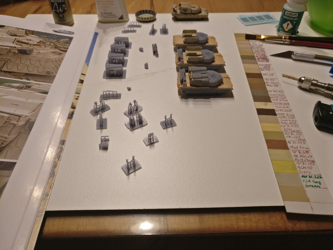

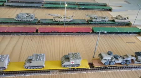

Ich habe mir angewöhnt Farbkarten zu machen.
hier mal grau und gelb
The content cannot be displayed because you do not have authorisation to view this content. suche mir dann die passende raus.

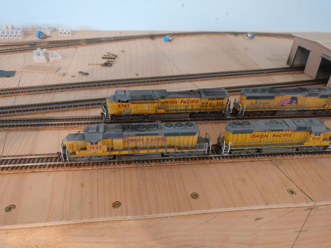

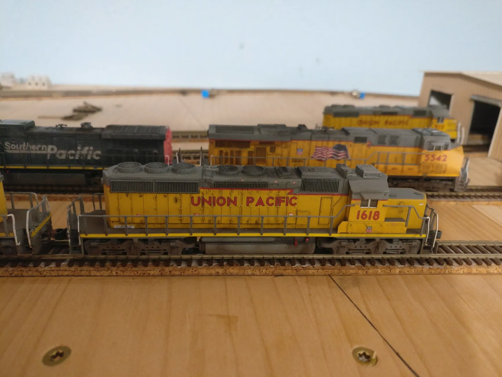

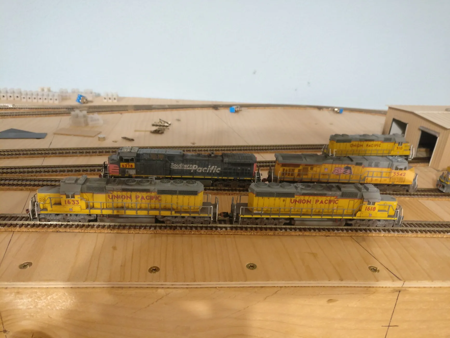

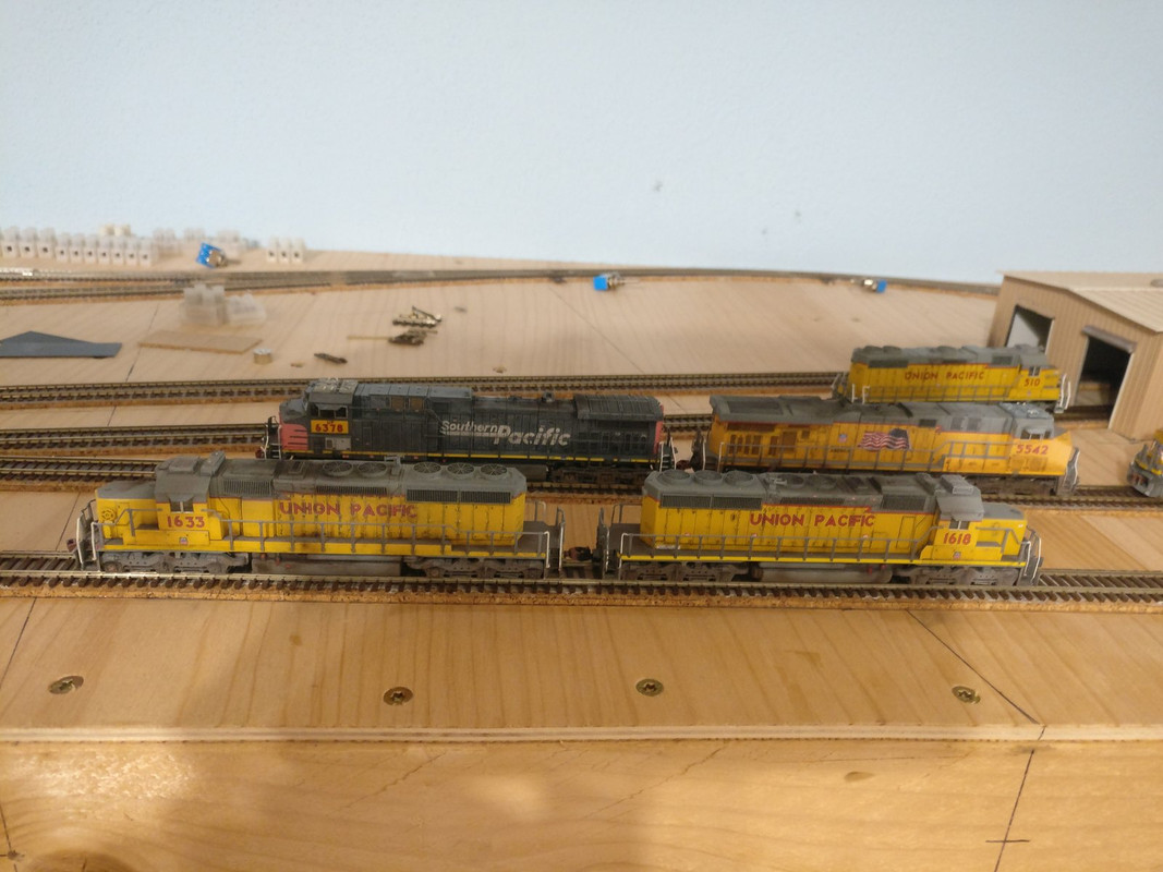

Nochmal eine Testfahrt mit zwei SD40N

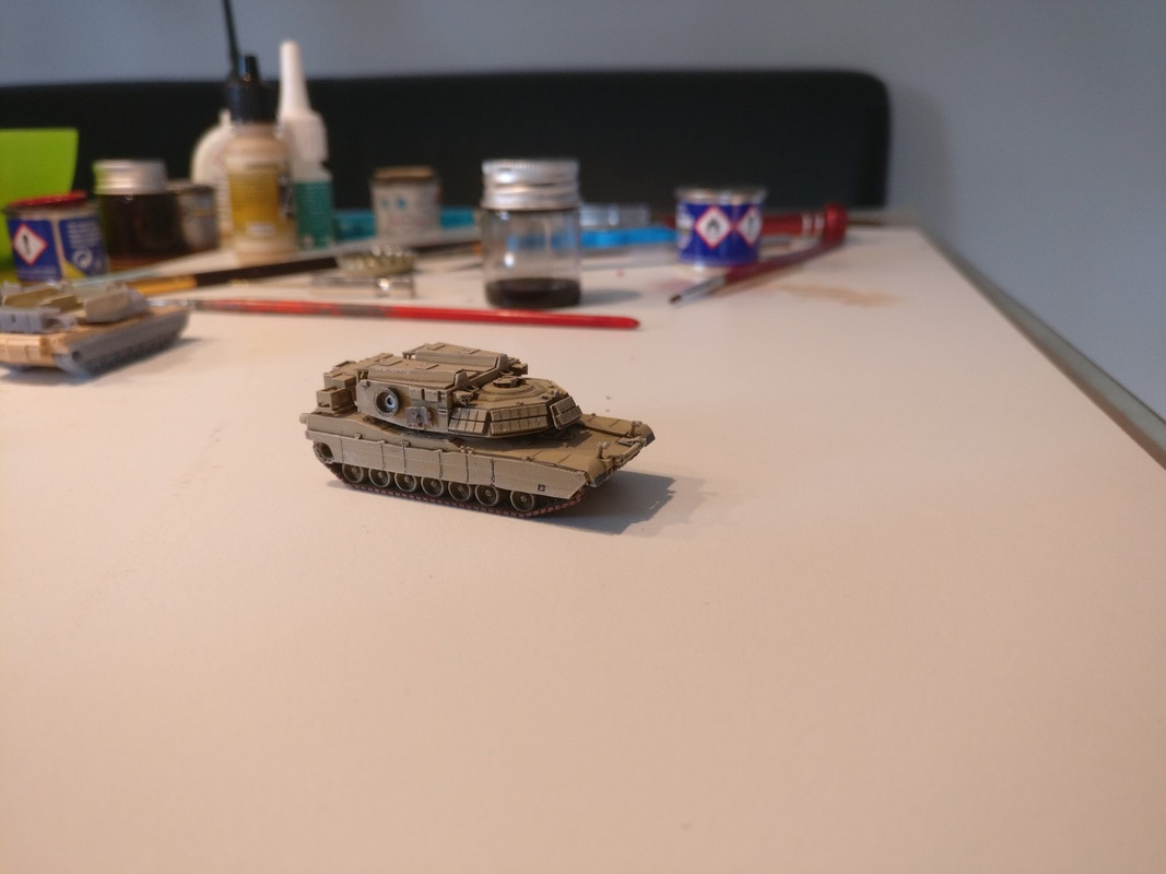

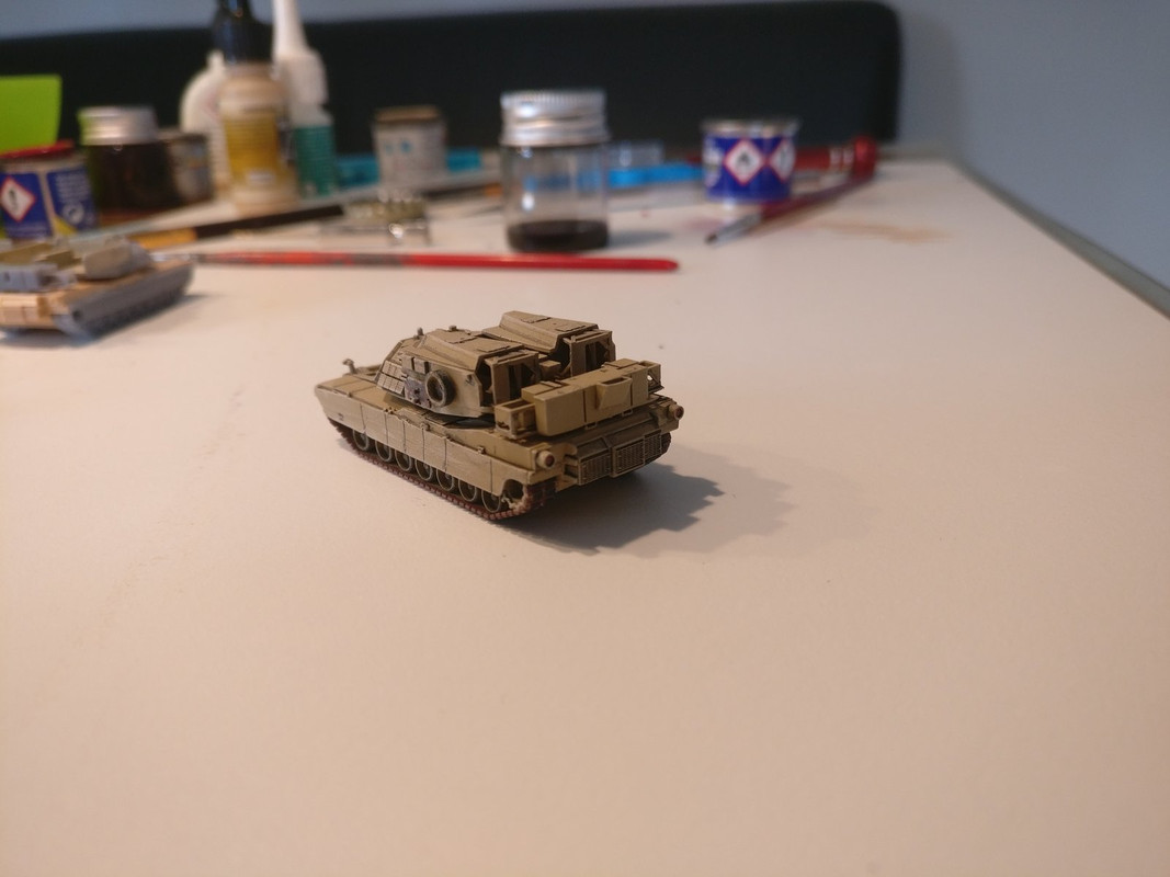

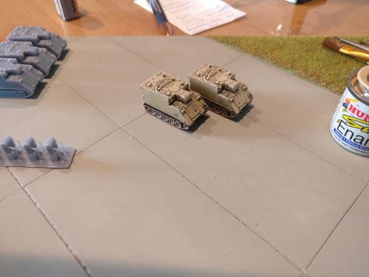

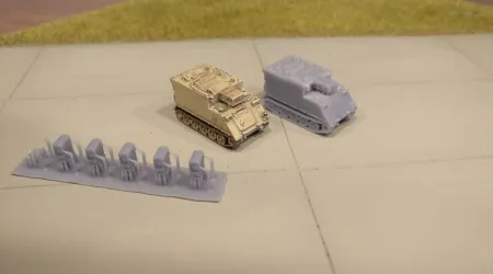

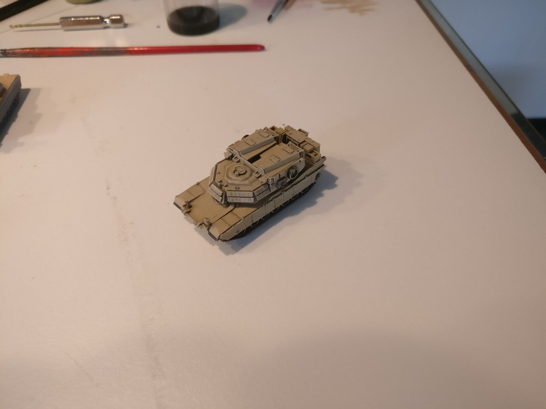

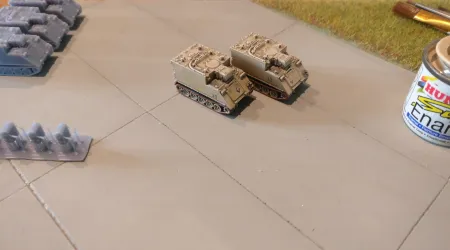

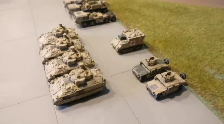

Habe endlich das dritte Platoon der C-Kompanie 1-37AR fertig.
Nebenbei habe ich auch die beiden Hummer der HQ-Sec. gemacht,
sowie einen M577A3 Medic, einen M983A4 und M984A4, den M984A1 hatte ich ja schon.

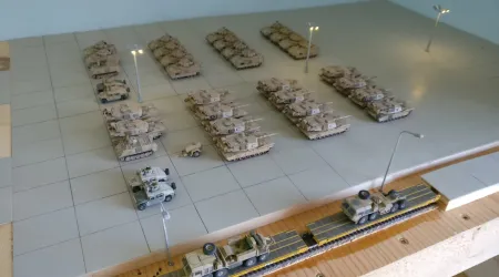

bigboy4015 : 77 Wagen ist schon eine Hausnummer, besonders in H0, da werde ich wohl darunter bleiben.
Da ich mich auf die 1-37AR beschränke plus Unterstützung Teile der 40th BEB + H-Kompanie der 47th BSB sind es wohl
A Kompanie: 14 M1A2, 2x Hummer, 1x 2,5to, 1x M113A3 = 18 Fahrzeuge
B Kompanie ( das Gleiche) 18 Fahrzeuge
C Kompanie ( im Prinzip das gleiche, sind da halt 14 M2A3) 18 Fahrzeuge
HQ Kompanie ein paar M577, eventuell ein Mörserzug, 1x M1A2 + ein paar M2A3 und paar 5to ca. 20 Fahrzeuge
Unterstützung Tanker, Bergepanzer, Minenräumer, Brückenleger, Sanität ca. 30 Fahrzeuge
Summe etwa 104 Fahrzeuge sind dann etwa zwischen 52 und 60 Wagen
