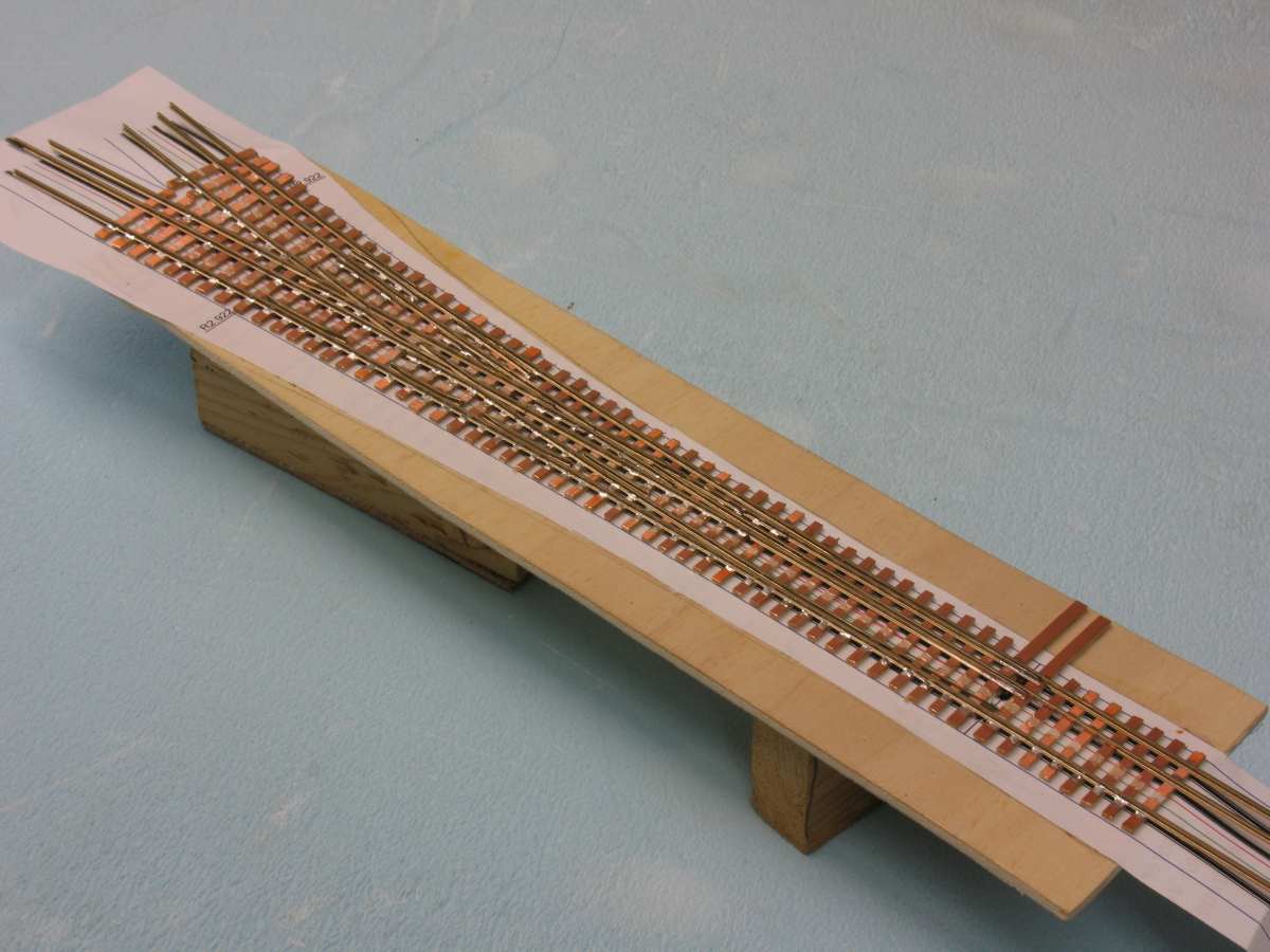

Matthias, da es sich bei deiner Weiche um eine Weiche für die Modellbahn handelt und du von Vorbildradien weit entfernt bist, würde ich ohne Rücksicht auf das Vorbild eine ganz "einfache" gebogene Weiche selber löten. Ohne das bei amerikanischen Weichen übliche gerade Herzstück. Dann gibt es fahrtechnisch auch keine Probleme.
Du legst fest, welchen Radius deine Weiche haben soll, fertigst eine Zeichnung, klebst Pertinaxschwellen auf die Schablone und beginnst mit dem Bau. Liest sich einfach, ist auch nicht so schwer. Du hast das bei der Convention ja gelernt. ![]()
Letztes Jahr wollte Thomas eine Y-Weiche, 3m Radius und im Abzweig 3m ebenso. Nach der Zeichnung und dem Aufkleben der Schwellen brauchte ich noch 4,5 Std.
