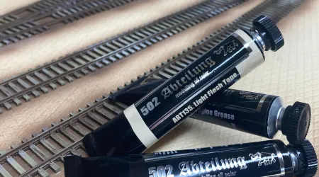

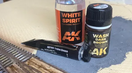

Dann kamen die ölfarben zum Zug. Ich verwende Produkte von Abteilung502.
Ich muss sagen, für meinen ersten Versuch mit Oilwashes bin ich sehr zufrieden.

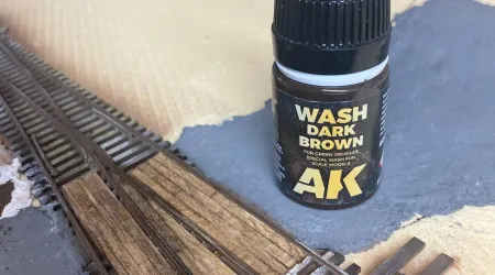

Die Ölfarben lassen sich mit Mineral Spirit extrem einfach verdünnen und verarbeiten. Das Ergebnis finde ich selbst Top.Dann habe ich noch am Bahnübergang gewerkelt. Dieser habe ich aus Mt. Albert Scalelumber gebaut.
Dann mit AK Enamel Wash behandelt und das Finish wieder mit einer ölfarbe von Abteilung502

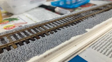

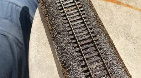

Dann versuchte ich mich am Samstag am schottern.
Habe mir da einen Mix zusammengemischt der mir soweit gefiel (in der Tehorie).
Ich habe Ihn am Samstag wieder aus den Gleisen gepopelt. Ging eigentlich ganz gut.
Nun habe ich neuen Schotter der auch besser zu CN passt bestellt.

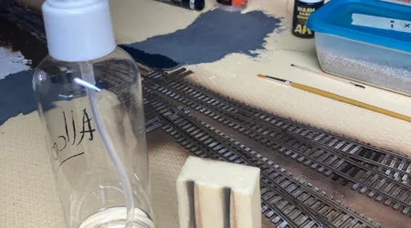

Hier noch ein Bild, wie ich meine Gleise am Schluss wieder sauber mache.
Eigentlich ziemlich simpel. Ein Stück XPS, da drauf 99% IPA und dann einfach drüber fahren. Nach zwei drei hin und zurück Bewegungen ist das Gleis wieder sauber.Die Weichenzungen habe ich dann mit einem getränkten Wattestäbchen gereinigt.

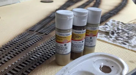

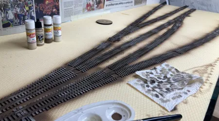

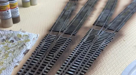

Weiter geht es mit dem altern.
Für den nächsten Schritt habe ich mich für folgende Farben entschieden:
- Ochre Sand
- Sleeper Brown
- CreamAlle Farben von AMMO RailCenter.
Nach getaner Arbeit sah das ganze dann so aus:
Ich denke ich werde heute Abend nochmals mit Cream sowie Ochre Sand etwas nachbessern.
Dann folgt der Schwarze Oilwash zum Schluss.Cheers

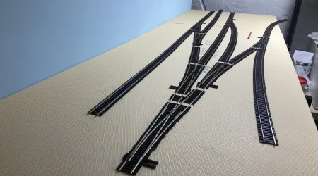

Nun die Fläche ist soweit ja ziemlich gross die du zur Verfügung hast.
allenfalls könntest du noch ein paar "sidings" einbauen, für Industrien oder so?
Die Frage ist halt immer, was möchtest du tun, sprich möchtest du etwas darstellen wie eine Class 1 Railroad oder eher eine Shortline oder wie auch immer.
Ich schau mir die Bilder an und muss sagen, viel Platz für viel Landschaft, wenn gewollt auch für viel Gleis.Du kannst wenn du eine Stadt bauen willst, diese auch nur andeuten. Zum Beispiel an einer Ecke. Oder die Stadt über dem Gleis bauen, und so zum Beispiel die Grosstadt andeuten aber dann dennoch nur 4-8 Häuser hinbauen.

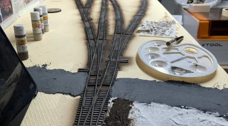

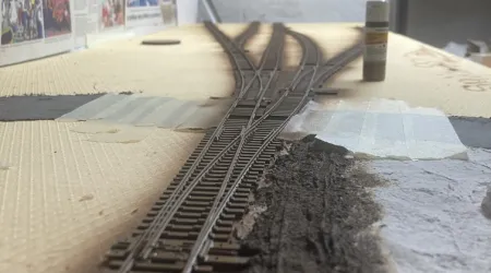

Weiter geht es mit der alterung der Gleise.

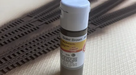

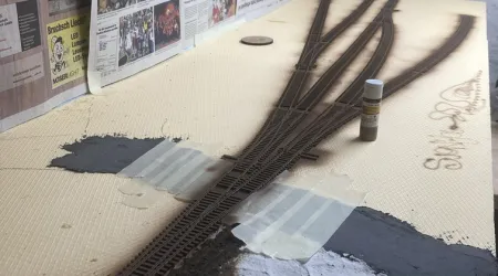

Als erstes musste ich mich für eine Grundfarbe entscheiden. Nachdem ich etwas länger vor meinem gestell mit allen Farben stand, habe ich mich für die Farbe "Boiler Brown" von AMMO Rail Center entschieden.
Dann habe ich meine Airbrushpistole rausgeholt, den Kompressor näher an die Anlage gerückt und losgelegt.
Meine Katzen sind geflüchtet in dem Moment wo der Kompressor anfing Luft zu Pumpen haha
Und so zeigen sich die Gleise nun nach getaner Grundierung.
Der nächste Schritt wird die Alterung der Gleise sein. Hierfür werde ich im Dry Brush verfahren vorgehen.
Ich werde daher weiter berichten.Cheers

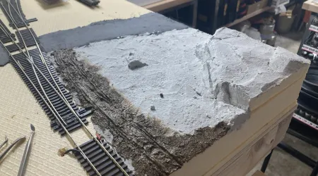

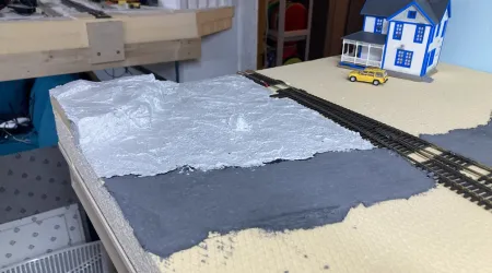

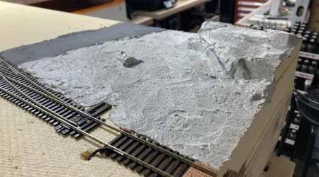

Ich hatte die vergangenen Tage ein bisschen das "reissen". Ich musste mal wieder was auf der Anlage machen. Ich wollte etwas Landschaft bauen.
Und so entschied ich mich, auf dem neuen Segment in einer Ecke mit der Landschaft zu beginnen.
So entstand nicht nur eine Zufahrtsstrasse ins zukünftige Industrie gebiet.
Sondern ich fing auch an, mit der Landschaft in der linken Ecke.
Hier soll eine trockene Gegend entstehen, mit kleinem Hügel. ein paar kleinen Felsen und trockenem Gras.Ich habe den Gleis verlauf etwas entschlankt, so wurden zwei Gleise rückgebaut. Mehr Platz für Landschaft
Ich verwende hier MIFOSHAPE. Ein Produkt aus Holland. Seit ich dieses Material entdeckt habe, habe ich es nicht nur in meinem Shop sondern ich verwende es auch selbst.
Es lässt sich leicht verarbeiten, ist Leicht im Gegensatz zu Gips, lässt sich super färben und ist am Schluss Steinhart. Auch top wenn man dickere Schichten aufträgt (braucht halt länger zum durchtrocknen) um dann Felsen zu kreieren.Dann hatte ich noch die Idee, eine kleine Dirtroad/Service Road dem Gleis entlang zu erstellen.
Diese entstand aus RTS Struktur Paste. Mittlerweile ist soweit alles durchgetrocknet und ich habe begonnen mit der Gleisalterung.
Hier habe ich zwar ein neues Video entdeckt das ich interessant fand. Daher werd ich wohl, meine Gleisalterung nochmals etwas anders amchen, im Drybrush verfahren. Mal schauen wie das am Ande rauskommt.Der Bahnübergang werde ich aus Scale Lumber von Mt. Albert erstellen. Es soll wie gesagt eine eher alte Zufahrt entstehen.
