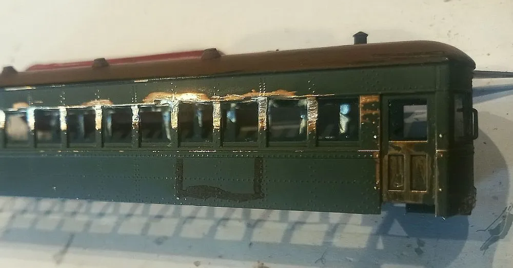

    - Habe einen von fehlgeleiterter Hand misshandelten Trailer eines Custom Brass Brill Gas Electric gekauft ( Ich hab das betreffende Set komplett und schön, und hab überlegt einen zweiten Trailer dafür herzurichten)
    - als ich die Tragödie in Händen hielt, hat sich meine Begeisterung stark vermindert. Er blieb in seiner Schachtel.

    - meine mühevollen Versuche, die Karosserie wieder zusammenzuflicken:

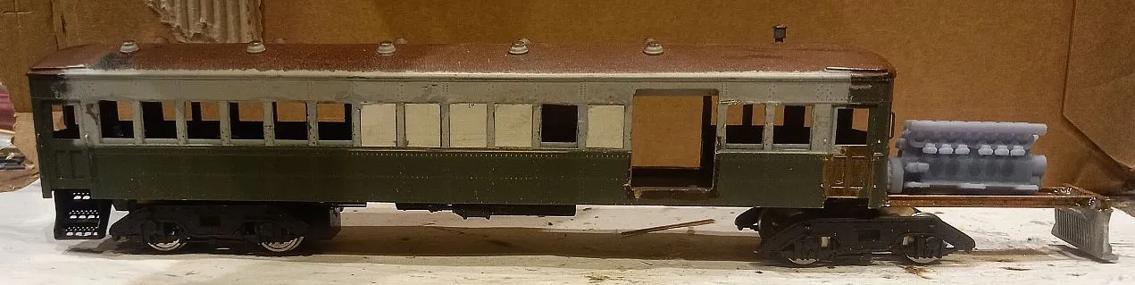

    - habe dann einen passenden Motor - Reihenachtzylinder, Bootsmotor - gefunden , der vorne auf den verlängerten Rahmen kam.
    Ein Gepäckraum samt verschiebbaren Türen war auch notwendig.
    So sieht er jetzt aus - Antrieb durch ein PDT Von North West Short Line, Lenz Decoder, Stromaufnahme über alle Räder, LED Beleuchtung; das übliche halt.
