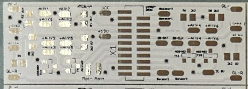

    Hallo Lutz,
    danke für das Bild.
    @all, die Platine unterstützt die MTC21 nach Norm, also Fv,Fr, Aux1, Aux2 als verstärkte Ausgänge und Aux3, 4, 5, 6 alsunverstärkte Ausgänge. Für diese unverstärkten sind jeweils ein FET auf der Platine und damit zu den anderen Ausgängen gleichwertig. Für jeden Ausgang ist auch ein Widerstand 1 - 1,2kOhm drauf. Ich mache aber auf Wunsch auch andere Werte drauf. Als Besonderheit kann ich die Buchse auch verdreht einbauen um den Decoder mit Buchse voran auf die Platine zu stecken. Das hilft bei Decodern die auch auf der Unterseite Bauteile drauf haben.
    Für PLUX22 Decoder habe ich auch noch eine Platine.
    Wer Bedarf hat einfach melden.
