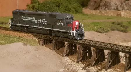

    krass! bin schwer begeistert!
    Kleiner Tip zu Deinem Hintergrund: mehr Tiefenwirkung erreichst Du indem Du bei den weiter entfernt liegenden Partien immer weiter ins graublau gehst und die Detailschärfe wegnimmst.

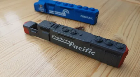

    Das großvolumige ausfräsen, hat aber ein nicht unerheblichen Gewichtsverlust der Lok zur Folge. Warum nimmst du nicht anstelle der mitgelieferten Speaker, die kleineren Sugar Cube Speaker?
    weil die Zuckerwürfel deutlich weniger Leistung haben und Endstufe des Dekoders und Lautsprecher hier schon zusammen passen sollten. Der ESU 50342 (9*16 mm) war auch meine bisherige Wahl, zumindest seit es den gibt. Passt leistungsmäßig auch nicht ganz, aber schon besser als die Zuckerwürfel. Und fräsen muss man selbst hier. Ich wollte zum Vergleich mal eine mit dem Original LS ausstatten. Aber wie schon gesagt, lohnt den Aufwand nicht.
    Hi Sandro,

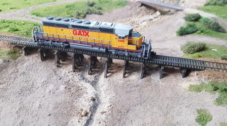

    damit der werksseitig mitgelieferte ESU Lautsprecher im Tank Platz hat (13*18 mm) mussten die Federbleche weichen. War ein Test um mit einer sonst baugleichen 40-2 zu vergleichen, die den schmalen Lautsprecher 9-16 mm in die Long Hood bekommen hat. Hab den Lautsprecher unten im Tank quer eingebaut, für längs hätten vielleicht und nur wenn alles glatt geht die Federbleche bleiben können, war mir aber zu heikel das auszufräsen.
    da schließ ich mich gern an, GATX 2004 ist aus einer UP SD 40-2 early entstanden. Versuchsweise wurde mal der werksseitige ESU Lautsprecher im Tank verbaut, dafür die ganze Lok auf Drahtverbindungen zum Drehgestell umgerüstet. Der Klang ist für mich nicht so viel besser im Vergleich zum kleinen ESU Lautsprecher, der sich im Long Hood unterbringen lässt, als dass sich das gelohnt hat. Fahreigenschaften waren auch vorher gut, halt Kato, Probleme bei der Stromabnahme vom Drehgestell mit den Federblechstromabnehmern gab es eigentlich nicht.

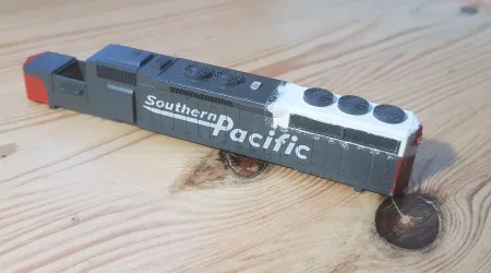

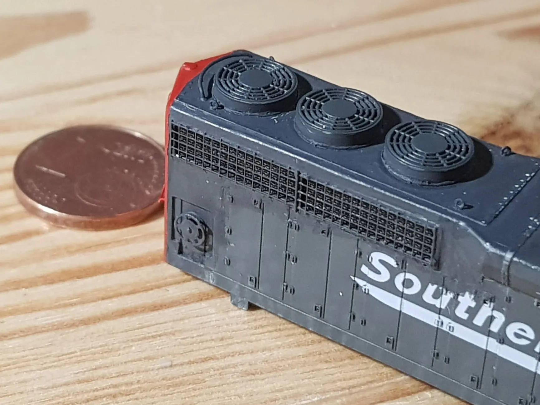

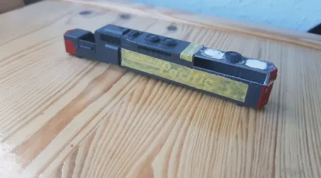

    ansonsten eher kleine Schritte, hab mich diesmal gegen die Ditch Light Gehäuse von Shapeways entschieden und selber welche gebaut. Die von Shapeways waren für SMD 0402 designt und entsprechend groß die eigentlichen Lichter. Ich wollte es daher mal mit 0201 versuchen. Das hat soweit auch funktioniert und im direkten Vergleich zu meiner ersten SD40M2 sehen die besser aus, finde ich. Weekly Work Report 15.05.

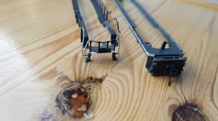

    ich meine die beiden Kato Rahmenhälften sind zu breit, da müsstest Du ordentlich feilen und schleifen nur um erst mal auf die richtige Breite zu kommen.
    Ich hatte das Glück mit einer 45T-2 tauschen zu können, die hat dann einen Rahmen der SD 50/60 von Atlas bekommen, ich glaube sogar mit den IM Drehgestellen als Dummy. Eine normale 40T2 passt leider nicht auf den Atlas-Rahmen, die Verbindungsschraube ist zu weit vorn. Ob es mit einer Snoot-Nose gehen könnte hab ich noch nicht probiert.
    Leitfähigkeit müsste doch hinzubekommen sein, dünne Litzen an die Stromabnehmer vom Drehgestell angelötet, dann entfällt gleich die Schwachstelle mit den Kontaktstreifen. Falls Du es versuchst ich hätte auch Interesse an Resin Rahmen und erwarte noch Zinkpest Verluste bei meine Tunnels. Ich hab Einige ohnehin zu Dummy degradiert, der Fahreigenschaften wegen.
