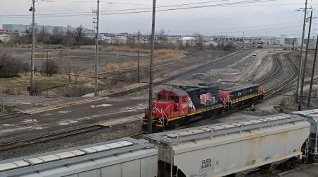

Vom Highway 7 in Vaughan hast du einen guten Blick auf die südliche Einfahrt des CN McMillan Yards. Mein Auto hatte ich damals hier geparkt und bin auf die Brücke hochgelaufen.

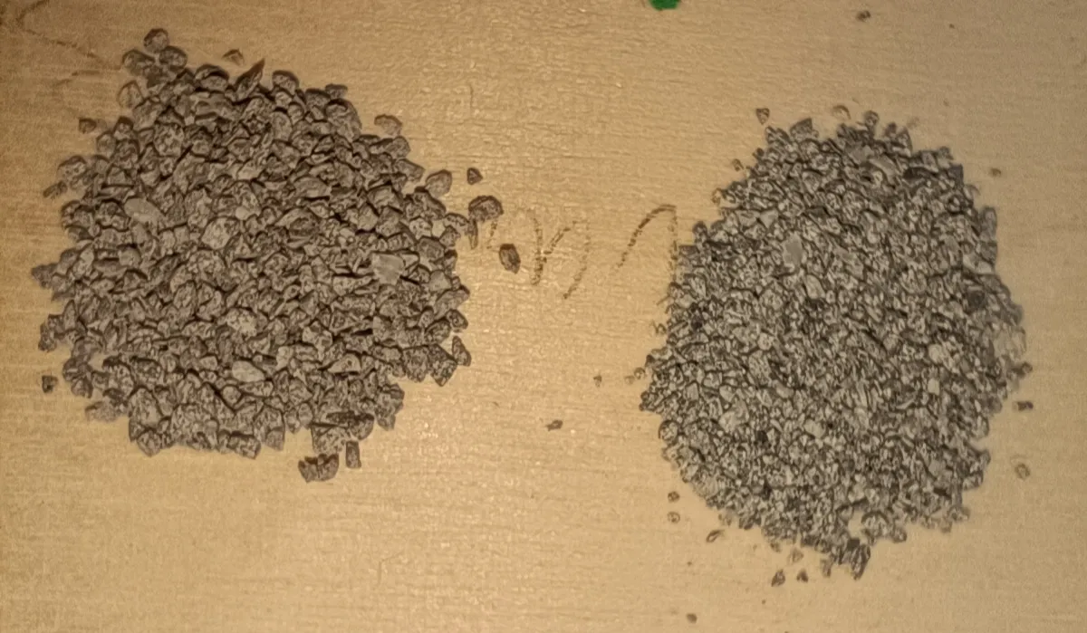

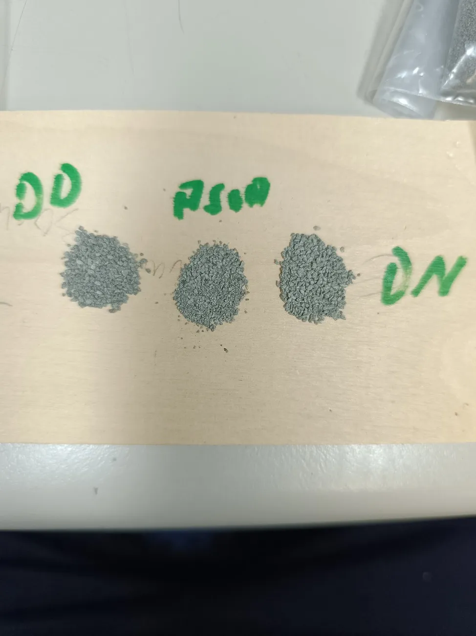

Bei den Europäern im FREMO ist der Schotter von Koemo weit verbreitet. Ich habe mir vor einigen Wochen ein Testset bestellt, da wir in der MLD auch nach einem passenden Ersatz für ASOA gesucht haben. Allerings habe ich den Koemo Schotter bisher nur im trockenen Zustand begutachtet und noch nicht verleimt. In unserer Gruppe habe ich dazu geschrieben:
QuoteDer Koemo Schotter ist bei mir angekommen. Erster Eindruck: Ein klein wenig gröber als ASOA. Was auch zu erwarten war, denn ASOA war meines Wissens mit 0,4-0,8mm angegeben dagegen ist bei Koemo 0,5-0,9mm der Stand.
Farblich sind DN (Diabas Natur) und DD (Diabas Dunkel) ziemlich nah an ASOA.
Hier noch DD links und ASOA in einer Makro Aufnahme:
