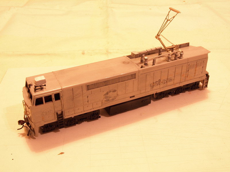

Von Bachman gab es in den 1970iger Jahren
ein recht einfaches Modell der GE E60CF, die beim Vorbild nur bei der Black
Mesa & Lake Powell Railroad, einer isolierten Kohlebahn in Arizona,
fährt (Vorbildinfos).

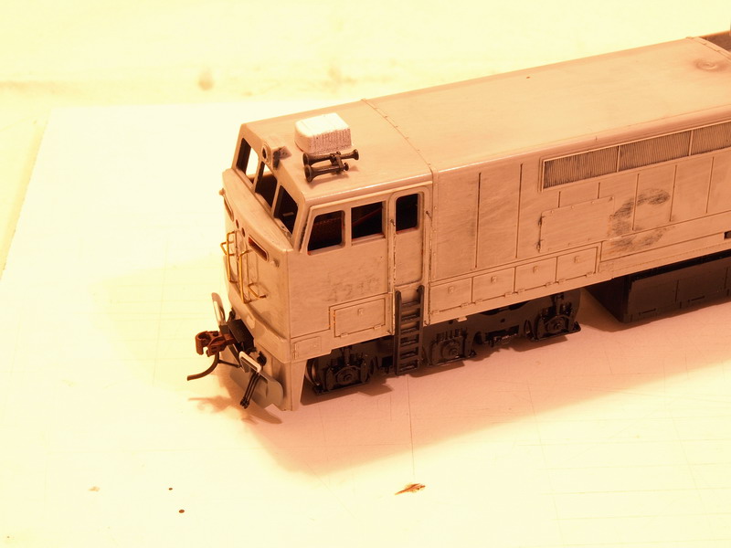

Das Modell gab es in Farbgebung von Chessie System und als Santa Fe und

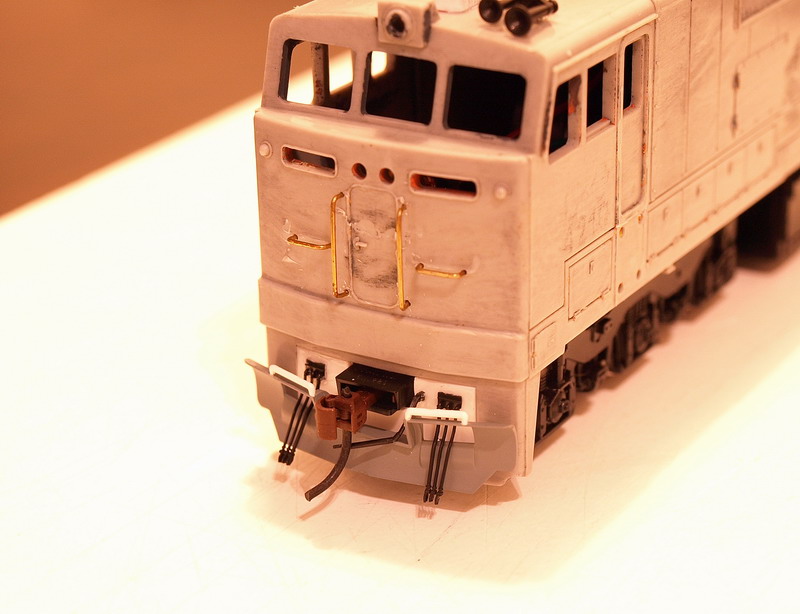

bietet eine gute Grundlage für einen Umbau. Nach dem obligatorischen
Bad in Alkohol, schliesst man die Pilots mit Styrene und schneidet eine
Öffnung für die Kupplungen herein. Kleinteile wie MU Hoses, die

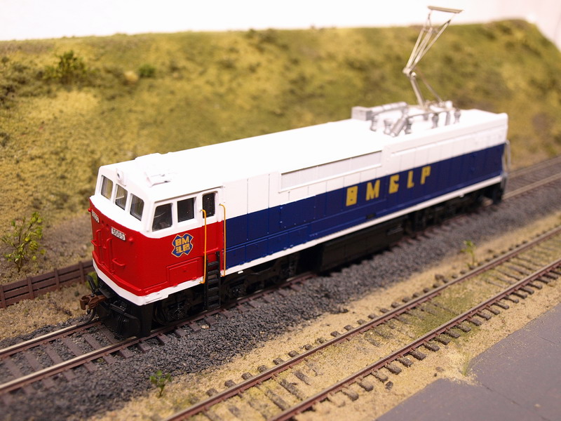

AC Unit, der Plow und das Horn stammen in meinem Fall von Atlas. Der neue

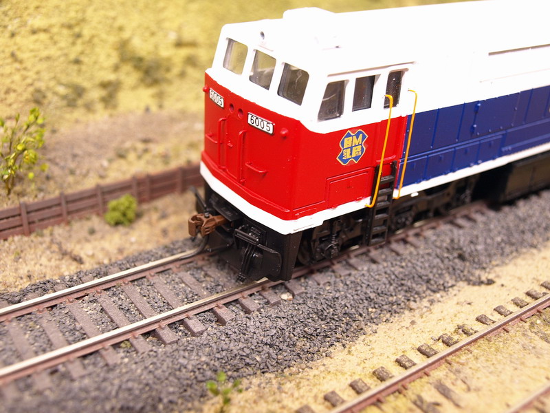

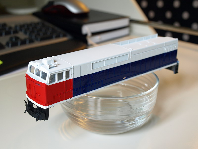

Stromabnehmer stammt von einem Bachmann Metroliner. Nach der Lackierung
mit der Airbrush wurden passende Decals aufgebracht, die es bei www.modelrailroadworks.de

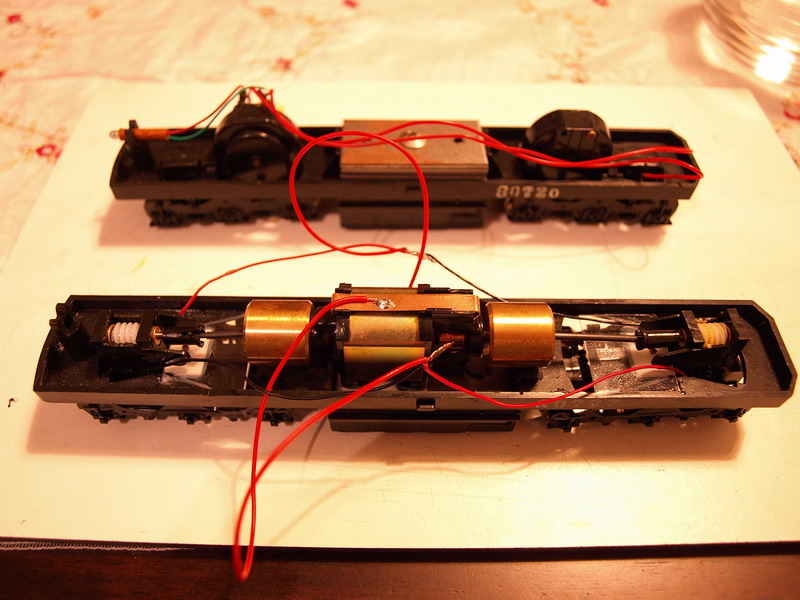

gibt. Nachdem das Modell nun optisch erstklassig aussah, überlegte
ich mir auch den Antrieb zu überarbeiten. Das Modell wird auf einem
Drehgestell vom typischen Pancake Motor angetrieben der sehr mangelhafte
Fahreigenschaften bietet. Der Rahmen wurde so angepasst, das bei Atlas
bestellte Drehgestelle aufgenommen werden, der Motor stammt von Athearn.
Jetzt hat das Modell erstklassige Fahreigenschaften.
![]() Oben der Originale Rahmen mit Motor, unten der umgebaute |
