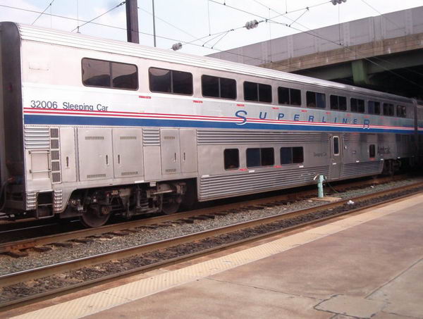

Superliner:
Die Wagen für die komfortabelsten
Amtrak Züge. Es handelt sich um Doppelstockschnellzugwagen. In der
unteren Etage sind je nach Ausführung Duschen, Aggregate und die Räume
für die Wagonschaffner. Inzwischen fahren bei Amtrak 3 Generationen.
Die ältesten, stammen noch aus Santa Fe Beständen, die sie in
den berühmten El Capitan Zügen einsetzte, die Superliner 1 und
2 ähneln sich äusserlich sehr, sind aber technisch weit auseinander.
Die Superliner 2 wagen rollen übrigens auf Deutschen Drehgestellen.
An Typen gibt es Coach, Coach Baggage, Coach Dorm, Sleeper, Transition
Sleeper, Lounge und Diner.

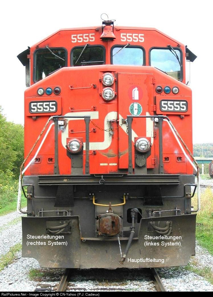

Warum
haben US-Loks so viele Bremsschläuche?
Im Normalfall sind
es pro Lokende 7 Stück. Ein Dicker hängt neben der Kupplung,
das ist die Hauptluftleitung die den ganzen Zug mit Druckluft versorgt
und je nach ihrem Innendruck (höher/niedriger) die Bremsen löst
bzw. betätigt.
Die anderen 6 Schläuche sind dünner und bilden die Druckluftsteuerleitungen, das ganze System ist aus Sicherheitsgründen doppelt vorhanden, je 3 Stück links und rechts der Kupplung. Bei kalten Temperaturen und Schneefall werden oftmals um Ausfallsicherheit zu gewährleisten alle 6 Schläuche gekuppelt, im normalfall sind es nur drei. Die 3 Leitungen haben folgende Funktionen:
Die erste dient dazu, wenn mehrere loks gekuppelt sind, die Lufttanks der hinteren Maschinen unabhängig von der HL-Leitung mit Luft zu versorgen.
Die zweite dient dazu bei automatischem Bremsbetrieb die Lokbremsen lösen zu können.
Der dritte dient zum Anlegen und Lösen der Lokbremsen unabhängig von der Zugbremse.
Siehe Bild:

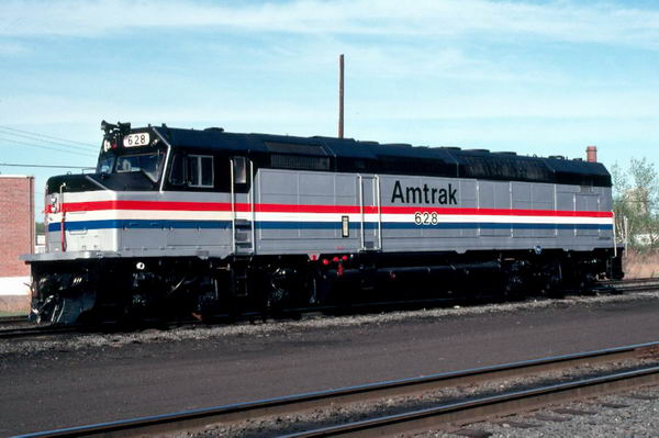

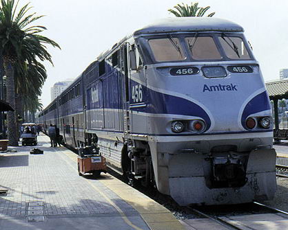

Amtrak ist wohl die Bahngesellschaft mit den meisten Paintschemes. Im großen und ganzen sind es 12. Die Zeitangeben sind relativ zu sehen, es ist wohl jedem klar, das man nicht von heute auf morgen die gesamte Flotte umlackieren kann. So kam es vor das einige Superliner noch bis die neunziger Jahre die Phase 2 Lackierung trugen.

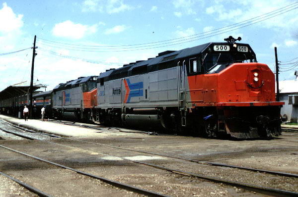

Phase 1: Diese Lackierung wurde von 1971 bis 1975 verwendet und war durch den typischen Arrow gekennzeichnet. Loks waren silbern mit roten Nasen und schwarzem Dach mit einem großen rot/blauen Pfeil an den Seiten. Die Wagen hatten einen breiten rot/blauen Streifen der durch schmale weisse getrennt und bergenzt war. Ausserdem trugen sie an den Enden das Pfeil Logo. Da Amtrak in den Anfangsjahren teilweise arge Probleme bekam das neue Logo schnell den Spitznamen "Blunt Arrow", stumpfer Pfeil, was die Konzernleitung schnell nach einem neuen Paintscheme suchen liess.
Phase 2: Ist eine Überarbeitung von Phase 1. Bei den Wagen wurde der Pfeil weggelassen und die Loks bekamen die selben rot blauen Streifen wie die Wagen. Diese Lackierung wurde offiziell von 1975 bis 1979 eingesetzt.

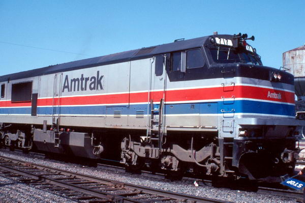

Phase 3: Sie war bis jetzt die am längsten eingsetzte Lackierung. 1980 eingeführt wurde sie erst 1996 abgelöst. Bei dieser Lackierung haben Loks und Wagen einen Streifen mit gleichbreiten roten, weissen und blauen Streifen. Damit sollte die Zugehörigkeit zum Staat verdeutlicht werden, Amtrak ist auch heute noch staatlich kontrolliert.

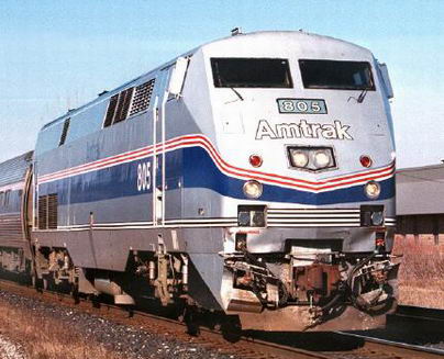

Phase IV: Diese Lackierung wurde ab 1996 eingeführt. Ein breiter dunkelblauer Streifen mit schmalen weissen und roten an der Oberkante. Etwas Abweichend sind die Superliner Wagen, dort ist der blaue Streifen schmaler und der Schriftzug "Superliner" verläuft über die Seite.
Phase IVb: Ab 2002 werden Wagen mit diesem Scheme versehen. Der Streifen ist wie bei Phase IV, an der Unterkante des Wagenkastens wurde ein roter Streifen aus Reflexfolie angebracht. Die Wagen haben neue Klassenbezeichnung und das neue Amtrak Logo. Bei den Superlinern wurde der große Schriftug entfernt und durch einen kleinen weissen an den Enden ersetzt.
Phase V: Dieses ist das aktuelle Scheme, kommt aber ausnahmslos auf Loks der Reihe AMD-103 zum Einsatz. Es wird von Anthrazit- und Blautönen in geschwungener Form dominiert und hat auch den roten Sicherheitsstreifen und das neue Amtrak Logo.

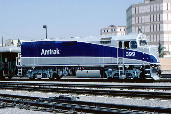

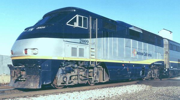

Amtrak California: Diese Tochter von Amtrak betreibt im Auftrag des Staates Kalifornien den Personenverkehr und beschaffte dafür neue Loks vom Typ P32-BHW und F59PHI sowie Doppelstockwagen, ähnlich den Superlinern. Das Scheme in silber/blau/gelb ist recht gewöhnungsbedürftig.
Amtrak West: Für die Küstenstrecke San Diego - Los Angeles - San Luis Obisbo beschaffte Amtrak neue Loks vom Typ F59PHI und neue "Surfliner" genannte Wagen, ähnlich den Superlinern und befährt diese Strecke mehrmals täglich im Wendezugbetrieb. Versuchsweise erhielten auch einige F40PH diese inoffiziell Phase 6 genannte Lackierung. Die Loks sind silber/blau mit weissen Trennstreifen.

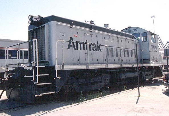

Amtrak Switchers: Die Rangierloks haben meistens ein einfaches Paintscheme in silber/schwarz, zur Zeit erfolgt schrittweise die Umstellung auf eine einfache Phase V Version in silber mit blauem Dach.

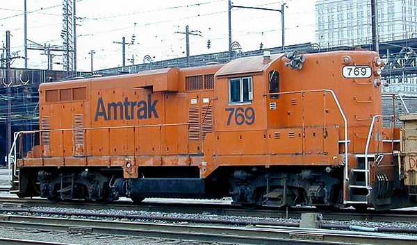

Amtrak MOW: Die Maintanance of Way Fahrzeuge erhielten ein leuchtend Oranges Farbkleid.
