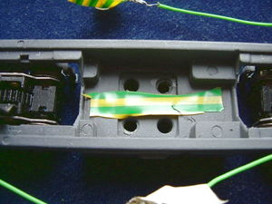

Schritt 1 - Isolierung des Motors
Der Motor bekommt seinen Strom an der Unterseite vom Rahmen, hier gilt es zu isloieren. Der Motor kann mit etwas sanfter Gewalt aus seiner Verankerung gezogen werden, etwas Isolierband zwischen Rahmen und Kontaktblech verhindert zukünftig Stromfluss.
Der im Ursprungszustand verbaute Blechstreifen, der auf der Oberseite des Motors vom vorderen zum hinteren Drehgestell läuft, kann entfernt werden, er wird nicht mehr benötigt.

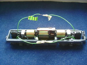

Schritt 2 - Neue Stromabnahme an den Drehgestellen
Die Drehgestelle werden durch Messingbuchsen zusammen gehalten
welche nach Abziehen der Drehgestellblenden sichtbar werden. Diese Buchsen bieten sich zum Anlöten der neuen Abnahmekabel an.
Nachdem alle 4 Kabel (an jeder Drehgestellseite eins) Kabel angelötet sind, kann die Kabel nach oben durch den Rahmen führen, und jeweils die beiden auf einer Seite verbinden.
Schritt 3 - Anschluss des Decoders
Die gerade angelöteten Stromabnamekabel werden jetzt mit dem roten bzw. schwarzen Anschlusskabel des Decoders verbunden, wobei darauf zu achten ist, dass das rot Kabel immer in Fahrtrichtung rechts anzuschliessen ist. Orange und Grau des Decoders lötet man an die Kupferkontakte oben und unten am Motor - prinzipiell ist der Decoder jetzt fertig angeschlossen. Wer will kann noch das Frontlicht oder weitere Lichteffekte anschliessen, darauf soll hier erstmal nicht eingegangen werden. Den Decoder kann man ganz einfach mit einem Stück doppelseitigem Klebeband auf dem Motor befestigen, und nachdemm alle Kabel ordentlich verlegt sind, kann das Gehäuse geschlossen werden, und die Lok einen ersten Fahrversuch machen.
