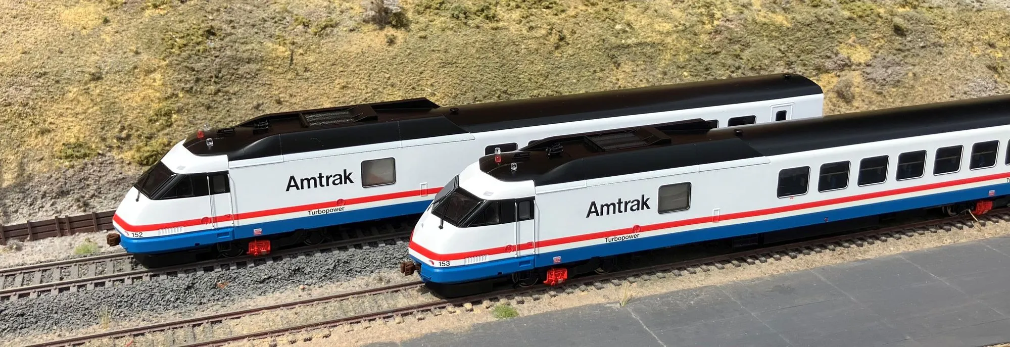

Heute ist der dritte Wagen, der erste reine Coach fertig geworden. Ich habe die KI gebeten, das Bild etwas aufzuhellen und er hat gleich im Namen ein a geklaut...![]()
Posts by Acela
Ich hab derzeit eine mehrmonatige Schulung von zu Hause, da ist es manchmal arg langweilig, so stach gestern der angefangene Turbotrain in mein Auge und ich habe beschlossen, weiter zu machen. Das letzte mal Hand angelegt hatte ich vor ziemlich genau 3 Jahren. Der Speisewagen war fertig, dem Triebkopf fehlte nur noch die Beleuchtung und die Montage.
Den oben gezeigten Motor habe ich behalten, allerdings eine Kardanwelle aus China eingebaut. Die Belechtung ist weiß/rot, auf dem Dach sitzen 3 Strobe Lights (2 x weiß, 1 x rot), die mit darunter liegenden SMD´s betrieben werden.
Es folgen in loser Reihenfolge die bisher fehlenden Bilder bis zur Fertigstellung vom Power Car. Fehlen nur noch 3...
