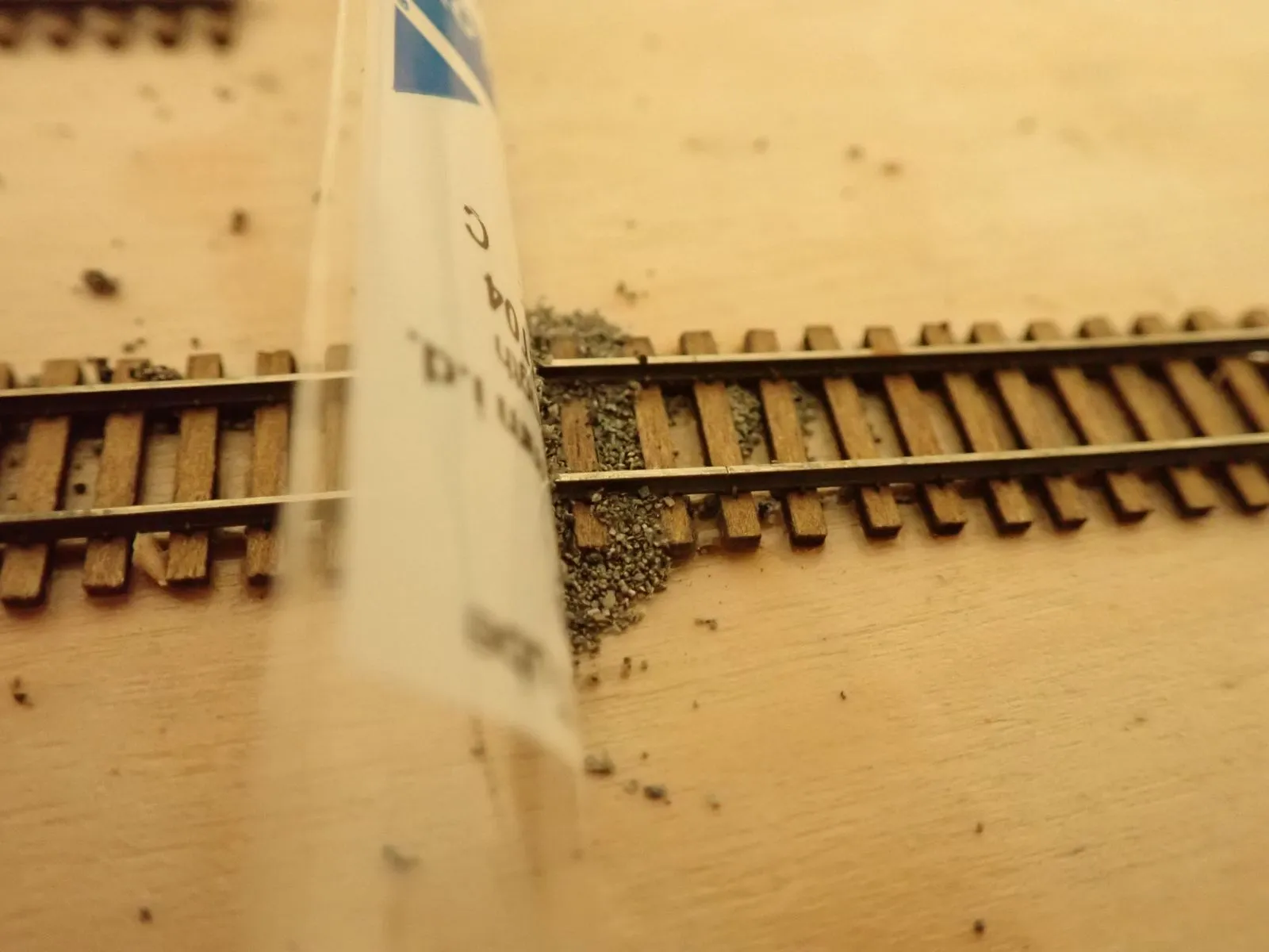

    ich möchte einmal von meiner neuen Gleisbaumetohde berichten. Zwingend notwendig ist eine CNC Fräse. Die ersten beiden Bilder des Beitrages sind aus dem ersten Versuch noch für H0e eine Weiche umzubauen und etwas auf sächsich zu trimmen.
    Damit hatte aber überhaupt erst der Gedanke Fuß gefasst mal was neues zu probieren. Nachteil bei meinen Gleisen war die fummellei mit den Kleineisen und die Weichen für Nn3 sauber hinzubekommen ein Unding. Die lötschwellentechnick ist auch müsig und naja die Pertinaxschwellen stechen immer herraus. Abhilfe schaft das Peco Code 55 Material bei der H0e Weiche ist es tatsächlich mal eine Spur N Weiche von Peco gewesen, bei meinen TTe und Nn3 Weichen nehm ich nur das normale Schienenprofiel und feil mir den Rest mit den Fasttrack Tools zurecht.
    Das Schwellenbett wird aus 3mm Flugzugsperrholz gefräst wobei bei Nn3 die Schwellenhöhe nur 0,8mm beträgt. Der Doppelte Schienenfuß ermöglicht ein einfräsen der Gleisverläufe (1mm tief). Damit kann ich die Profiele einfach mit Uhu Endfest einkleben.
    Damit auch die Spurmaße und höhen passen hab ich mir Schablonen aus Polystyrol mit den Schienenkopfbreiten gefräst. in diese werden vor dem kleben die Gleise eingelegt um Sie dannmit Schraubzwingen in die vorgefrästen schwellenbetten zu verpresse. Bei Nn3 verzichte ich aber auf die kleineisen. die hatte ich mir bei H0e gedruckt und nur oben aufgeklebt rein zur Deko.

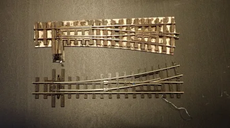

    Mal schauen was es für ein Layout werden soll, der fiddelyard in übergröße existert ja schon. Ich schwanke zwichen einem einfachen Time Saver mit einem Teamtrack ein Anschluss eines Warehouse und einem kleinen Sägewerk . Dann wäre noch interresant ein Timesaver irgendwo in den Bergen, der sich rund um ein Bergwerk aufbaut, oder aber einer kleinen Zwichendurchstation vor einem Pass welche einen 3-5 Ständigen Lokschuppen beherbergt wo lokomtiven für den Nachschiebedienst Stationiert sind. Cimmaron Colorado von der D&RG ist da ein schönes Vorbild.
    Die Probleme hatte ich in den letzten 2 Monaten soweit behoben. Die Bauweiße der Weichen hat sich radikal geändert dazu ein anderes mal mehr, soviel sei gesagt auch die Weichengeometrie von Fast tracks kann ich bei meinem Anspruch ans Fahrverhalten in den Papierkorb werfen, egal ob man mit umgebauten Radsätzen oder Industrieware drüber fährt.
    Ein interessantes Thema. Ich warte neugierig.
    - habe in den letzten Monaten einige Shinohara HOn3 Dreischienenweichen verlegt, nach vielem Kummer in Spur H0 mit allen Arten von Weichen hab ich schlimmes befürchtet, zu meiner Verwunderung sind die relativ problemlos. Aber vl kann ich von deinen Erfahrungen etwas für meine (H0) Sorgenkinder lernen.
    Mal schauen ob du da was rausziehen kannst, es handelt sich vor allem um Spur Z bedingte Probleme. Einerseits Amerikaniche und Europäiche Radsätze unter einen Hut zu kriegen. Bei 6,5 mm Spurwete wirkt sich ein zentel mm wesentlich häftiger aus als zwei Spurweiten Größer, da liegt die Kunst darin nicht nur sehr sehr sauber zu arbeiten auch die Richtige Geometrie zu finden. Der Knackpunkt ist eigendlich der Herzstückbereich. Umso weiter die Spitze vor richtung Zunge wandert umso weniger fallen die Radsätze rein, und umso weiter die Spitze vorwandert umso warscheinlicher ist das der Spurkranz noch leicht gegen diese stößt. Beides ergibt gerade bei Starrahmen (Dampfloks) das typiche über die Weiche Ruckeln. Klar der Radlenker hilft doch, aber auch er sollte das Fahrzeug unter keinen Umständen stark nach Außen ablenken (stark bedeutet irgendwo zwichen fünf hundertstel und einem Zentel Millimeter). Hier kommt es dann bei Starrahmen lokomotiven auch zum Ruckeln.
    Kurz um ich hab ne Variante gefunden in der das Ruckeln soweit Reduziert ist das es nicht mehr Störend auffällt (aber ich lege auch auf ein sehr Ruhiges Fahrverhalten wert, dagegen sind so manche H0n3 Layouts richtige Buckelpisten.
    Das ganze hatte ich jetzt mit meinen TTe Weichen ausklamüsert, Heute fräse ich die ersten Nn3 Weichen, wobei ich noch eine ander Zungenkostruktion austesten möchte, Bilder gibt es im verlauf der Woche.

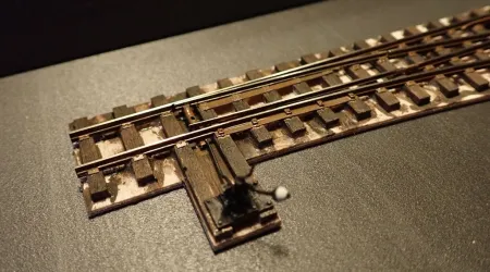

    Moin Moin,
    es geht weiter bei meinen Nn3 Projekt. Leider gab es auch einige rückschläge, Die Radsatz und Weichengeometrie die von mir gewählt worden ist passe hinten und vorne nicht. Das ergebnis war ein ruckartiges Fahrverhalten auf den Weichen. Keine ahnung wie viel 1000 Schienenstühlchen ich umsonst gesetzt hatte... Als fiddelyard ist es zumindest noch zu gebrauchen.

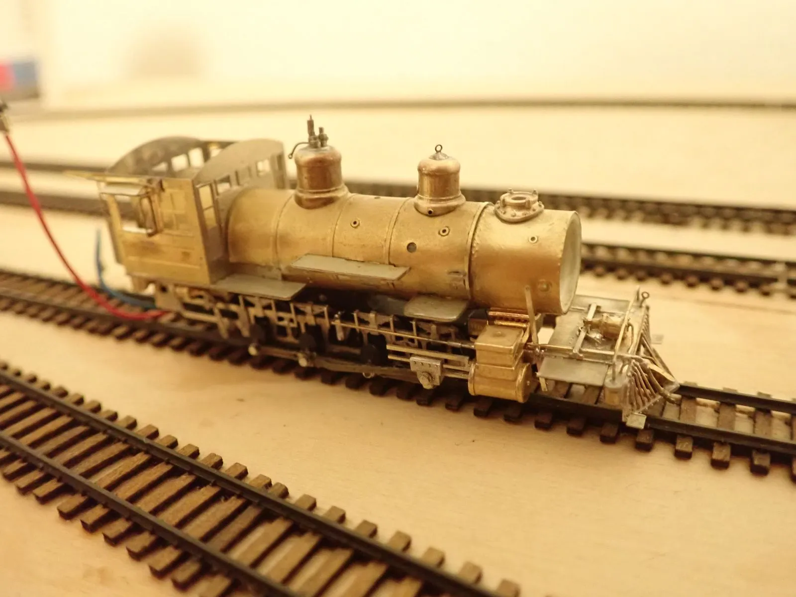

    Moin Moin,
    völlig unerwartet ist Vorgestern eine Platine eingetrudeld, darauf Ätzteile für meine Güterwagen sowie die Rahmenteile für die K-37.
    Das ganze hab ich mal schnell zusammengelötet und eine Kleine Testfahrt mit dem Märklin Fahrwerk gemacht.

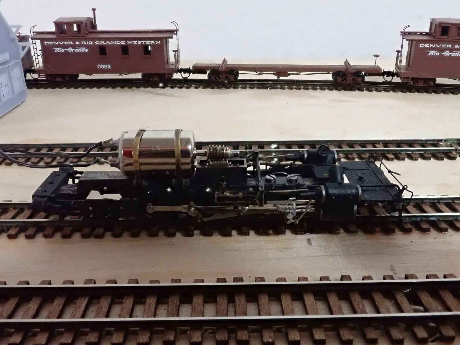

    Hallo Lutz,
    die Geräuche bitte ignorieren der Rauschfilter macht da was ganz eigenes draus. Die geräuschkulisse ist orginal zimlich konstant nur Rückwärtsfahrt und Vorwertsfahrt sind etwas unterschiedlich im Klang.
    Die Schnecke selbst ist aber etwas außermittig da der Motor mal in der C-25 war. Allerdings sind die Zahnräder von Anfang an voll im Eingriff.
    Die Motorwelle hat auch kein spiel nach vorn und hinten. Aber jetzt wo du es erwähnst ,keine Ahnung wie das auf dem Foto so ausschaut wie es ausschaut, ganz so mittig sitzt die Schnecke nähmlich nicht. Im Video dürfte es wohl der Blickwinkel sein so extrem ist der Versatz wiederum auch nicht:huh:. Eindeutig sind hier böse Geister im Spiel ob es an den Märklinloks auf dem Modul liegt?
    Bei gelegenheit werd ich den Motor wieder Tauchen, irgendwas ist ja immer...
    Aber danke für den hinweiß manchmal sieht man den wald vor Lauter Bäumen nicht.
